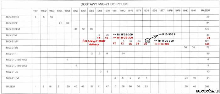

Радек! Вот тут нужно уточнить!
Горьковский завод №-21 выпускал МиГ-21МФ с 1975 года. Следовательно, последняя партия МФ (20 штук) имели двигатели Р-13-300.

Если сравнить Чешские и Польские заводские номера МФ (обр.75г.) Видно, что польские старших серий выпуска. Что же, на более поздние серии стали ставить устаревшие двигатели? Было бы логичней, если было бы наоборот!

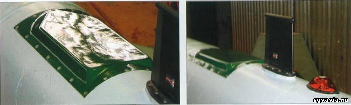

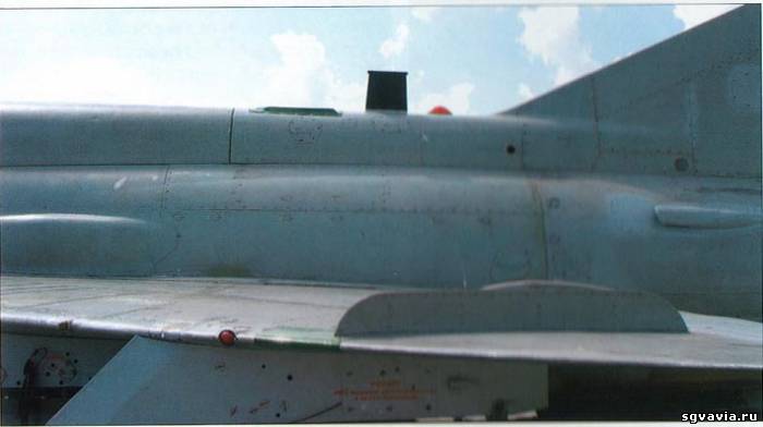

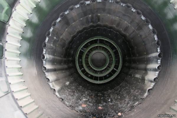

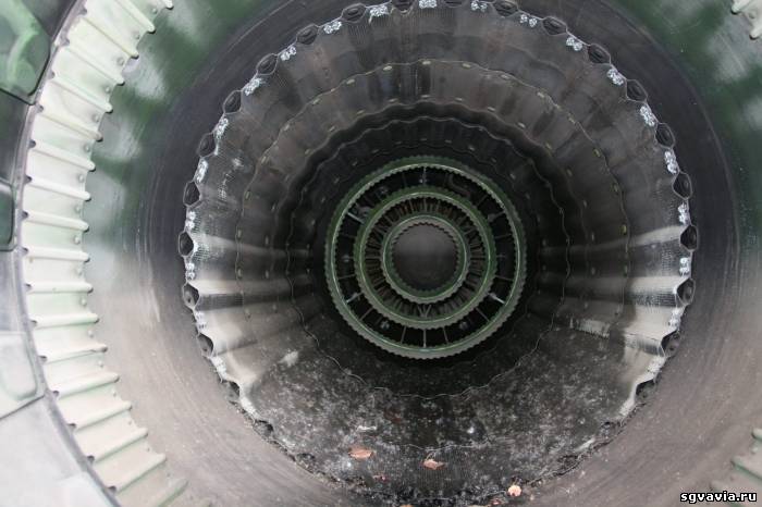

Саш, мы тут далеко ищем, а я же сфотал наш МиГ-21МФ выпуска горьковского завода все детали, бортовой 8113, заводской 96008113.
Вот подтверждение, что на нём установлен Р11Ф2СК-300, а не Р13-300:
Р11Ф2СК-300
Р13-300
И нету А-39:
Всем благодарен за участие.

Quote (RA3DCS)
Чешские коллеги подтверждают, что это оборудование было на их МФ.
А ты спрашивал о всех МиГ-21МФ независимо от даты выпуска, или только о 9600?
На "старых" МиГ-21МФ точно не было возможности таскать Х-66 (ограничение по РП). А что касается СМ - то их под него дорабатывали на рубеже 70-80 гг.
Там ещё фото кабины самолёта выпуска Горьковского завода есть. Она как на МиГ-21бис, только блоки РП-21МА вместо РП-22СМА.
А-39 (4 шт.) были у них в разведконтейнере чехословацкого производства.

RA3DCSДата: Вторник, 01 Февраля 2011, 12:26:14 | Сообщение # 35
Сообщений: 691
Р-13Ф-300
Прикрепления: 5038309.jpg (44.4 Kb)
