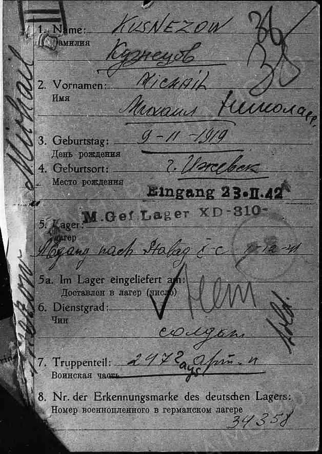

Добрый день
На сайте ОБД мемориал нашла инфо по своему деду
Информация о военнопленном
ID 300984840
Фамилия Кузнецов
Отчество Николаевич
Дата рождения/Возраст 09.11.1919
Место рождения Ижевск
Дата пленения __.07.1941
Место пленения Минск
Лагерь шталаг X D (310)
Лагерный номер 34358
Дата смерти __.10.1943
Номер дела источника информации 47
ID 300984737
Номер донесения 17780
Тип донесения Донесения о военнопленных
Дата донесения 01.04.1953
Название источника информации отд. ПО учету потерь
В карточке также сделано несколько отметок о переводе с одного места на другое: выбытие из Stalag XC 01.12.1941 г., поступление 23.02.1942 г. в M. Gef. Lager XD – 310.
В материалах Архивов Арользена находится документ, в котором под № 74 числится Кузнецов Михаил, «Arbeiler» (нем. – рабочий) «Beim Arbeitgeber eingesetzt als» (нем. – используется работодателем в каче-стве) «Melioration» (нем. – мелиорация). В данном документе присутствует ещё одна дата – 07.06.1942 г. Scharringhausen (Шаррингхаузен, Нижняя Саксония).
Михаил Николаевич вернулся в родной город в 1946 г. В фильтрационном деле (заведено 25 сентября 1946 г.) с его слов написано, что он был освобожден американцами в 1945 г., с апреля 1945 по июль 1946, 394 передвижная ремонтная база, Германия, г. Пар.
Вопрос:
Почему дед числился умершим в октябре 1943? Можно ли найти сведения о его "смерти"? Где?
Прикрепления: 8247050.webp (107.0 Kb) · 6634841.webp (101.0 Kb) · 6236653.webp (238.9 Kb)
СаняДата: Среда, 06 Мая 2026, 20:56:29 | Сообщение # 2
Наоборот.
01.12.1941 из Stalag XD в Stalag XC
Этой датой стоит штамп ВАСТ о получении карточки. Никакого отношения дата не имеет к пленному.
Фотохостинг imgfy
Дату смерти проставил после войны советский обработчик карт. Он просто ошибся.
Не ошибись и эту карту не увидел бы никто. На выживших карты закрыты.

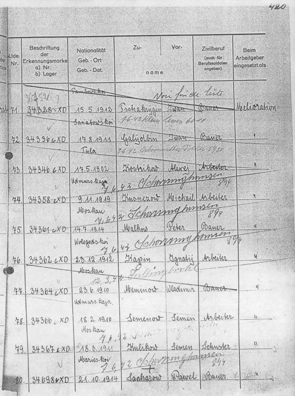

AgniWater71Дата: Четверг, 07 Мая 2026, 00:14:40 | Сообщение # 7
Сообщений: 21820
markovka,
здравствуйте!
Посмотрите ещё тему:
Geheimnisträgerlager (Stalag X C)
Эту тему не смотрите, Вам не надо, перемещения 1941-1942 года не относятся к той теме (про отделение лагеря для коллаборантов, возникшее позже).
Цитата markovka ()
Надо бы видеть основную карту
где её можно добыть?
Видимо, не сохранилась.
Там должны быть более подробные сведения, когда и где перемещался в плену, чем там занимался, а также где именно был освобождён. Можете поделиться этой информацией?
AgniWater71Дата: Четверг, 07 Мая 2026, 00:41:44 | Сообщение # 8
Сообщений: 21820
В доке из Арользена указано назначение 7.06.1942 в рабочую команду в Шаррингхаузен (Scharringhausen).
Это рабочая команда от шталага X C, номер этой команды - 894, его видно в картах других пленных:
https://obd-memorial.ru/html/info.htm?id=1978050348&p=2
Коликов
https://obd-memorial.ru/html/info.htm?id=300776846&p=2
Мальков
Команда занималась мелиоративными работами, вроде осушения болот. Там река Везер, притоки и болота, что-то типа того... Или наоборот, орошение засушливых участков...
Шаррингхаузен
https://de.wikipedia.org/wiki/Scharringhausen
Шаррингхаузен — район Кирхдорфа в округе Самтгемайнде-Кирхдорф в округе Дипхольц в Нижней Саксонии (Германия).
Но не факт, что пленный всë последующее время находился в этой команде. Могли быть переводы в другие команды, а в конце войны тоже возможны всякие перемещения

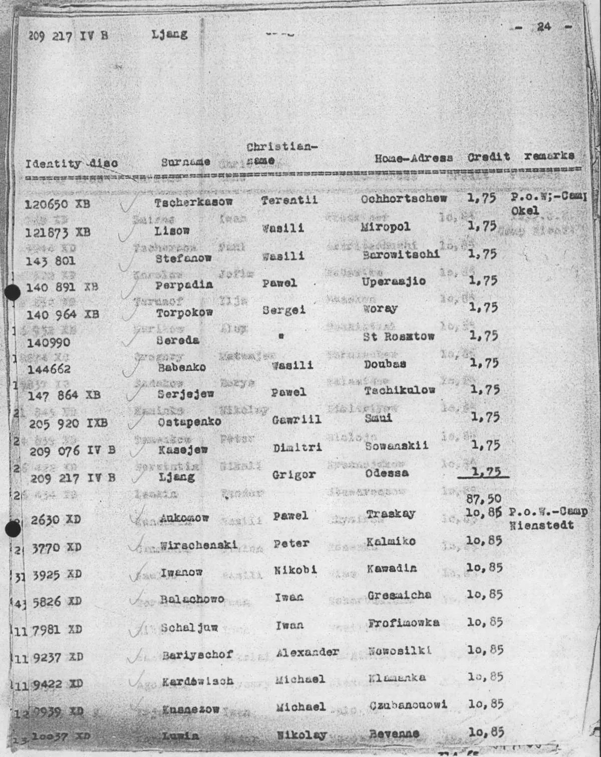

AlenuschkaДата: Четверг, 07 Мая 2026, 10:40:02 | Сообщение # 17
Сообщений: 3722
Цитата AgniWater71 ()
основную карту
Саша и Оля, вопрос
А нe мог он получить Ersatzkare c другим номером
Этого Кузнецова в ОБД по лагерному № нет (см. подвешенный файл).
Этот Кузнецов тоже из лагеря Stalag XD
Kusnezow Michael
Erkennungsmarke 9939
Stalag XD
P.O.W. Camp in Nienstadt или Nienstedt
https://collections.arolsen-archives.org/de/document/82061550
Прикрепления: 5640918.webp (246.8 Kb)
Сообщение отредактировал Alenuschka - Четверг, 07 Мая 2026, 10:42:01

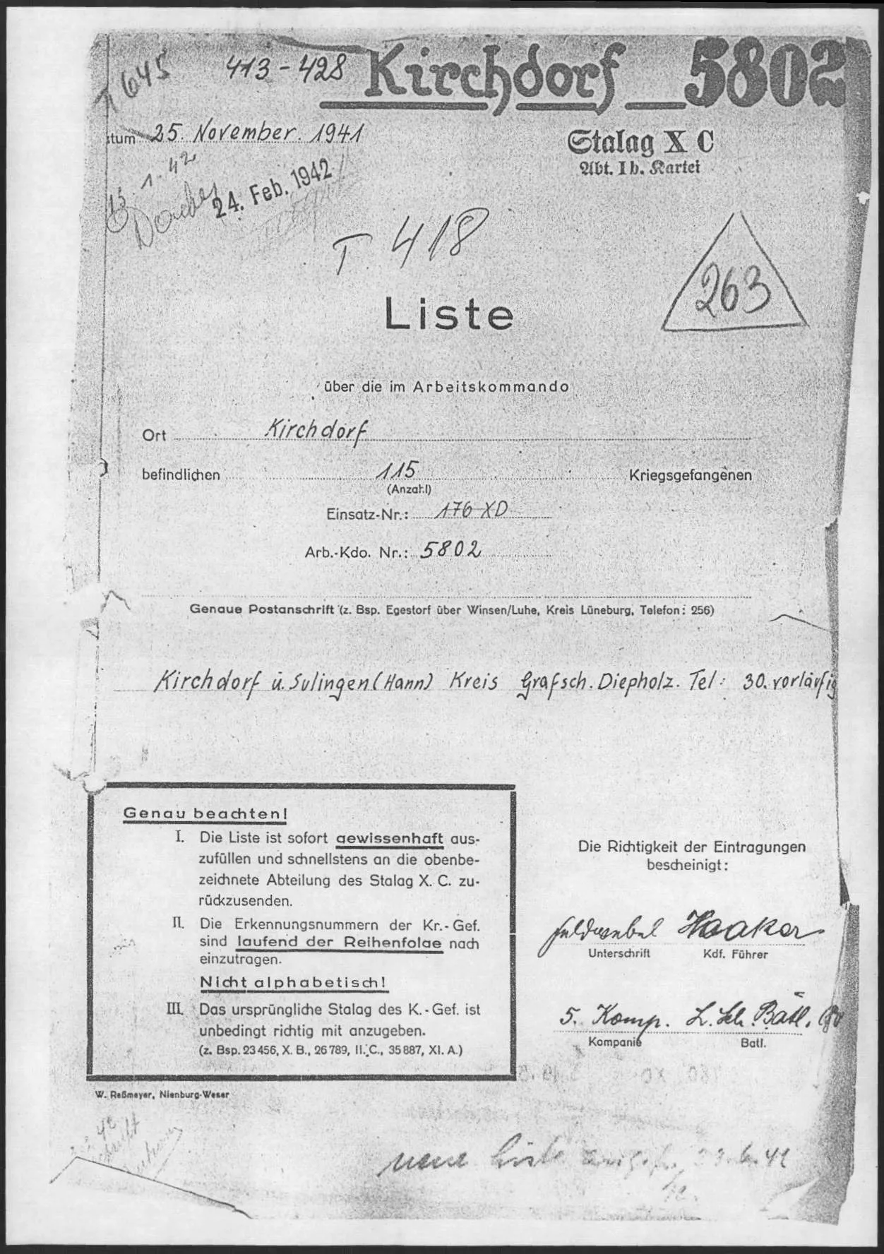

AgniWater71Дата: Четверг, 07 Мая 2026, 15:10:04 | Сообщение # 19
Сообщений: 21820
Коликов
Мальков
По сохранившимся картам Коликова и Малькова - видно, что до Шаррингхаузена они были в рабочей команде в Кирхдорфе. Полагаю, что Михаил Кузнецов - аналогично.
Сначала рабочая команда Кирхдорфа имела номер 176 и подчинялась шталагу X D. Затем в конце ноября-начале декабря 1941 там произошла перенумерация (смена номеров) в рабочих командах и их переподчинение шталагу X C. Рабочая команда 176 получила новый номер 5802. Аналогично (знаем по другим темам) рабочая команда 160 получила новый номер 1237. Сами пленные при этом не покидали рабочего места.
В Арользене в той же папке сохранившихся разрозненных документов по шталагу X C - есть лист с отметкой о перенумерации и переподчинении команды Кирхдорфа
https://collections.arolsen-archives.org/de....4867-07
Прикрепления: 0346676.webp (285.9 Kb)

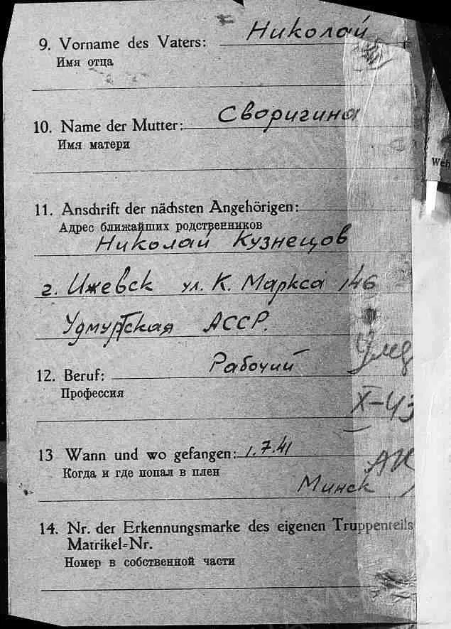

markovkaДата: Четверг, 07 Мая 2026, 20:19:13 | Сообщение # 21
Сообщений: 11
Загрузить фото
Фото из фильтрационного дела Кузнецова Михаила Николаевича (начато в сентябре 1946 г.)
https://imgfy.ru/Or66nq1o5Na1bMc
https://imgfy.ru/bUiGwRIJ6HhoMpN
https://imgfy.ru/DQ0qWYYemCksm1S
https://imgfy.ru/08yCH3V11n66oRe
https://imgfy.ru/XfawFmUli5vdTst
https://imgfy.ru/Idyy38BJalUknZ5
https://imgfy.ru/RnYHZA9qc7tfirN
https://imgfy.ru/hk5fwmgcAphwnJ5
https://imgfy.ru/lLU1C9TypG1iIzx
https://imgfy.ru/IXqGD5R2Q4SRx6Q

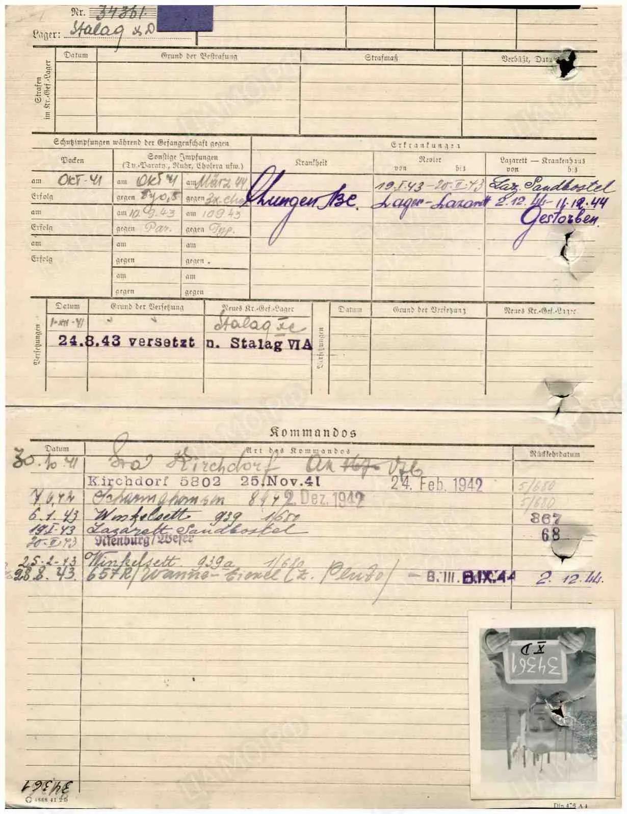

СаняДата: Четверг, 07 Мая 2026, 20:25:24 | Сообщение # 22
Ок! Сейчас я их в картинки превращу
СаняДата: Четверг, 07 Мая 2026, 20:28:53 | Сообщение # 23
СаняДата: Четверг, 07 Мая 2026, 20:30:23 | Сообщение # 24
СаняДата: Четверг, 07 Мая 2026, 20:31:23 | Сообщение # 25
AgniWater71Дата: Четверг, 07 Мая 2026, 20:35:21 | Сообщение # 26
Сообщений: 21820
Перевели на шахты в VI округ? Пожалуй, да
Тема по Оберхаузену
https://www.sgvavia.ru/forum/796-1034-1
Возможно, частично тот же путь, что и у пленного с близким номером Малькова
Перевод в VI округ в августе 1943 г. Это перевод в шталаг VI A и назначение в его рабочие команды, которые были преимущественно шахтовые.
Аналогично:
Константинов
https://obd-memorial.ru/memorial/info.htm?id=915479296
Прикрепления: 5756559.webp (159.9 Kb)

AlenuschkaДата: Пятница, 08 Мая 2026, 11:51:11 | Сообщение # 35
Сообщений: 3722
Оля, привет!
но на титульном листе рабочей команды 5802 который ты разместила выше, как раз таки написано, что Кирхдорф находится под Золинген, округ Ганновер (Hann. Kreis), Grafschaft Diepholz
То есть, всё же, возможно, что раб. команда в Шарингхаузен была вовсе не
в Саксонии, а также в округ Ганновер
Scharringhausen, Sulingen, Hannover, Hannover, Preussen
Prov Hann.
Шаррингхаузен есть не только в Саксонии.
https://www.meyersgaz.org/place/20698066
Scharringhausen
Prov Hann.
RB Hann.
Kr Sulingen
AG Uchte
BKdo Nienburg
StdA Kirchdorf Kr. Sulingen Hann.
BKdo Nienburg - The Bezirkskommando for Scharringhausen is in Nienburg.The Bezirkskommando is the District Military Command. You can look in the BKdo to find military records.
