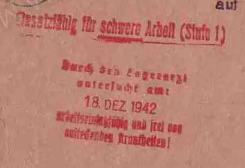

Дата смерти 16.01.1943
Первичное место захоронения Дортмунд
Могила могилы на участке не пронумерованы
Номер дела источника информации 2189
https://obd-memorial.ru/html/info.htm?id=300277655&p=1
Arb.Kdo.607 R in Dortmund / Kaiserstuhl
Am 16.1.43 im Arb.-Kdo. 607-R Dortmund an:
Beerdigt am: 21.1.43 auf dem Hauptfriedhof in Dortmund
Parzelle Nr. – Feld Nr. 3 Flur –
Abt.: - Reibe – Grab Nr. –
Die Kgf. – Abt. Ist mit
16 января 1943 года, в рабочей команде 607-R в Дортмунде:
Похоронен: 21 января 1943 года, на главном кладбище в Дортмунде
Участок № – Поле № 3, секция –
Отдел: - Райбе – Номер могилы –
Секция военнопленных находится с
Laut Unfall-Meldung
Tag des Uhfalls: 16.01.1943
Art der Verletzung:
Anschrift der Firma: Zeche_Kaiserstuhl Dortmund
Согласно протоколу аварии
Дата аварии: 16 января 1943 г.
Тип травмы:
Адрес предприятия: угольная шахта Кайзерштуль Дортмунд

Am 16.1.43 im Arb.-Kdo. 607-R Dortmund an:????????verstorben/
Beerdigt am: 21.1.43 auf dem Hauptfriedhof in Dortmund.
Die Kgf. – Abt. ist mit ?????
doc_byДата: Пятница, 27 Февраля 2026, 17:53:05 | Сообщение # 121
Сообщений: 6527
Laut Unfall-Meldung ?????
Art der Verletzung:??????
Anschrift der Firma:???Zeche?_Kaiserstuhl Dortmund
AgniWater71Дата: Пятница, 27 Февраля 2026, 18:22:24 | Сообщение # 122
Сообщений: 21855
Gruppe-Verwaltung
Причину смерти = тип травмы, Rudi написал: Удушье от воздействия дыма
Erstickung durch Rauchsindwirkung
В середине последнего слова не уверена. Поскольку погибли минимум 28 человек, то можно уточнить по другим картам, наверняка записи идентичны.
Но сейчас посмотреть не могу, база ОБД не работает.
Abteilung ist mit Nummern nicht versehen
Я надеюсь, что уважаемый Rudi меня поправит
RudiДата: Пятница, 27 Февраля 2026, 20:17:23 | Сообщение # 123
Сообщений: 57
Здравствуйте,
исправления не требуются. :-)
На немецком языке текст звучит так: "Erstickung nach Raucheinwirkung", то есть заключенные подверглись воздействию дыма и затем, например, умерли от отравления угарным газом.
Текст 1 гласит:
Am 16.1.43 im Arb.-Kdo. Nr. 607-R Dortmund an: Erstickung nach Raucheinwirkung verstorben.
Die Kgf.–Abt. ist mit Nummern nicht versehen.
Я не уверен, что эта буква — N, но у меня нет лучшей идеи. Возможно, в то время это было известное выражение.
Текст 2 гласит:
Laut Unfall-Meldung Gru#### Verwalt.
Tag des Unfalls: 16.1.43
Art der Verletzung: Erstickung nach Raucheinwirkung
Anschrift der Firma: Zeche Kaiserstuhl, Hoesch A.-G., Dortmund
Я не могу прочитать слово "Gru###", мне нужны дополнительные тексты. Verwalt. означает "Verwaltung" или "Verwalter". Шахта Kaiserstuhl принадлежала акционерному обществу Hoesch Aktiengesellschaft.
История шахты Kaiserstuhlгласит, что 16 января 1943 года в шахте произошел пожар, в результате которого погибло 28 человек. Другой источник сообщает о 42 погибших. Это, должно быть, тот несчастный случай, в котором погиб военнопленный.

AgniWater71Дата: Суббота, 28 Февраля 2026, 03:07:38 | Сообщение # 124
Сообщений: 21855
Цитата AgniWater71 ()
Gruppe-Verwaltung
https://www.archivportal-d.de/objekte?query=Gruppe+Verwaltung
Прикрепления: 6737954.webp (93.8 Kb) · 2540877.webp (75.7 Kb)

В тот день на шахте погибли минимум 28 человек, но, наверное, не только военнопленные.
Других военнопленных, кроме Бузина и Ермакова, не вижу
doc_byДата: Суббота, 28 Февраля 2026, 09:17:37 | Сообщение # 127
Сообщений: 6527
Gruppe-Verwaltung
Штамп административной группы
комендатуры Шталага 352
Прикрепления: 3362400.webp (120.7 Kb)

Нужен немецкий текст штампов 2,3,4 степени годности.
И текст медицинского заключения.
Фамилия Фафулев
Отчество Андреевич
Дата рождения/Возраст 14.10.1918
Место рождения Архангельская обл.
Дата пленения 13.08.1941
Место пленения Днепр
Лагерь шталаг 352
Лагерный номер 43477
Дата смерти 05.05.1943
Могила поле 5, общая могила
Номер дела источника информации 3045
https://obd-memorial.ru/html/info.htm?id=300506266
«Einsatzfähig für schwere Arbeit (Stufe 1)»
«Годeн для выполнения тяжелых работ (Уровень 1)»
Burch den Lagerarzt ??? am: 18. Dez. 1942
Просмотрел пару десятков таких штампов, но все они плохо читаемые, не могу разобрать немецкий текс.
Прикрепления: 5502946.webp (9.9 Kb)
RudiДата: Воскресенье, 22 Марта 2026, 22:35:34 | Сообщение # 133
Сообщений: 57
Здравствуйте,
здесь написано:
Einsatzfähig für schwere Arbeit (Stufe I)
Durch den Lagerarzt untersucht am: 18. DEZ. 1942
Arbeitseinsatzfähig und frei von ansteckenden Krankheiten!
Руди
