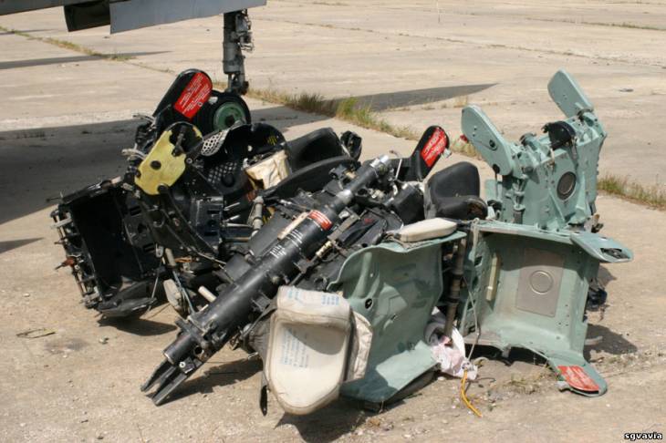

Друзья, возник у меня вопрос по так внезапно заинтересовавшей меня теме.
Вот фото испытания кресел Су-34. Командир выходит первым - почему?
СаняДата: Четверг, 30 Августа 2012, 15:01:34 | Сообщение # 399
kamaz,
Привет!
Испытывается система принудительного катапультирования через ручку РБКЛ (ручка блокировки катапультирования летчика) и электрическую линию
Или фотография перевернута.
