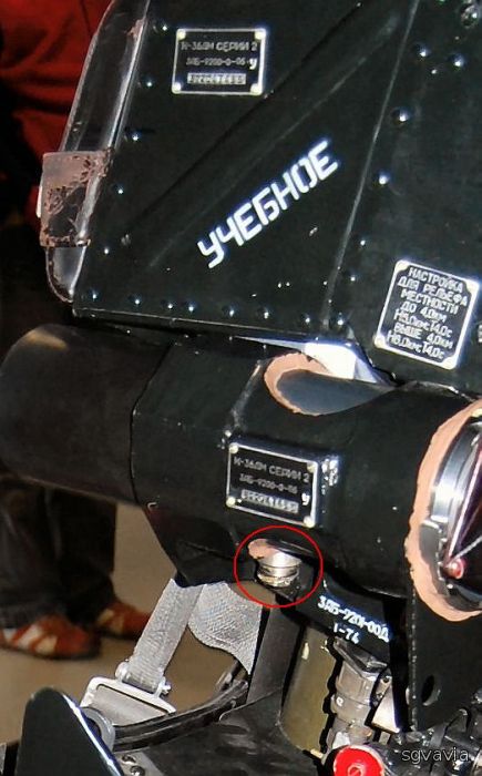

Ну и возникли вопросы по разъемам снизу кресла и сзади, около правого ограничителя рук. Куда они подключаются и за что отвечают?
Это разъёмы от электропиропатронов. Тот,что снизу,подключается к пиропатрону пироклапана ввода дефлектора. При катапультировании на низких скоростях,по сигналу ИКРД пиропатрон срабатывает,и пироклапан закрывается,перекрывая отбор газов от первой ступени КСМУ к дефлектору. А на высоких скоростях сигнал не подаётся, и пироклапан наоборот остаётся открытым,пропуская газы к штангам дефлектора.
Ну а задний разъём - так это от пиропатрона затвора пиромеханизма фиксации. С него-то собственно весь процесс и начинается,после вытягивания держек.

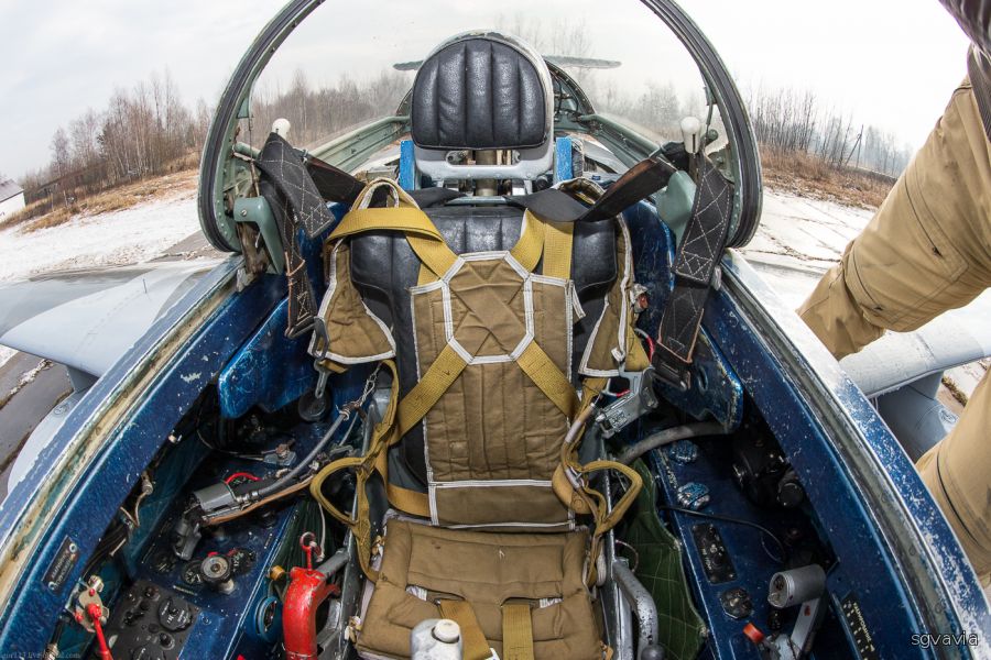

Похоже НАЗ-8 ставили на раннии серии СУ-24 , на фото 100% профилированая крышка НАЗ-8 без ОРК, без БКО.
Рычаг аварийного включения БКО смонтирован на кресле, а не на крышке. Осталось понять что за модель К-36 :)
И фото, кстати, из музея в Украинском Луцке, тоесть НАЗ-8 пришёл в Украину вместе с ранними СУ-24 и ранними К-36.
В каком-то серийном фильме (кажется "Ударная сила") объяснили причину появления и исчезновения 8-го НАЗа. Из него убрали кислородный прибор КП-52 чтоб увеличить объем - баллон поставили на кресло. После катапультирования (то ли Як-38, то ли что-то на испытаниях) летчик не смог самостоятельно отсоединиться от подвесной системы и всплыть на поверхность - просто утонул: баллон с кислородом остался на кресле а в НАЗ-8 - "пусто"... НАЗ-7 был рассчитан для КМ-1М, а для К-36 его "доработали" в НАЗ-7М и "вернули" КП-52.

...эти ручки являются и дополнительным фиксатором рук во избежание их разброса набегающим потоком и их повреждений...
Я в курсе этого момента, поэтому и возник данный вопрос: по идее лётчик должен держаться за держки до самого последнего момента, пока не наполнится купол. Но к этому моменту кресло уже далеко, а что происходит с держками - ни в одной доступной литературе по катапультированию и катапультируемым креслам не указано. По крайней мере, мне такая информация на глаза не попадалась.
Цитата Саня()
Ничего с ними не происходит.))) Держится он за них, пока не осознает что живой и ногами стоит на земле.
После этого выкинет их в сторону и улыбаясь пойдет на встречу поисковой команде, или будет ждать её на месте приземления, оставив ручки себе на память.
Могу рассказать что "происходит" с ручками-держками и с ручками самого летчика (от первоисточника).
...На высоте 800м тянул РУС на левом боевом развороте (АП-155 отключен концевиками на РУС и никакой "стабилизации угловых положений" как "учит кандидат военных наук" в авиажурнале "Мир авиации"1998/01 - йок): крен 45, тангаж 30, перегрузка 5 с дальнейшим уменьшением до 3 до высоты 1200-1500м где уже противоракетный маневр "отдыхает". После "ни с того ни с сего" начавшейся резкой и непривычно с большой частотой болтанки по крену (не сваливание, не штопор, не аэроинерционное вращение) поставил педали нейтрально, РУС по белой линии с "усилием воли" за нейтральное положение (в Березе лейтенант С-ков в 1982г. на сваливании с перегрузки 3-4 уменьшал ее до 1,2-1,4 и снова загонял самолет в парашютирование несколько раз с 3300 до "визуально за бортом 600" - дотошно его выспросил тет-а-тет "на чужих ошибках для себя-а вдруг оно мне надо будет?.."). Болтанка не уменьшилась, приборов (высота, скорость, АГД-основное для положения в пространстве) не видно и стрелок тем более - голова болталась в противофазе с телом, привязанным "к самолету". Поднял голову и прижался к заголовнику, стало легче, но с болгаркой - в лобовом стекле желтый и зеленый цвет вместо голубого. "Вспомнил" 2 недели назад подведение итогов Колодия в клубе Баграма: посмертно Герой на Су-25 Рубан 7 сек. боролся (по тестеру - там и крены пишет) с кренением на пикировании и катапультировался низко да еще в крене). Потом "вспомнил" С-кова и его "визуально 600м". Самолет не в наборе, "низковато будет" - пора! Опустил голову и взгляд на зеленый пол и мои черные ботинки, взялся черными перчатками за красные ручки и потянул на себя, а потом нажал фиксаторы ("домашняя заготовка" моего инструктора Леонида Михайловича Хоменко и др.инструкторов: выигрыш времени минимальный а на скорости 950-1000км/час или 250м/сек. это несколько десятков метров - приЖОПился на берег арыка "без расчета", хотя +-1м от бережка - или на деревья или в поле на открытой местности, пробежавшие через 15-20сек. 2 "поисковика" наземной зондеркоманды (парашют -1млн.афганей, живой летчик - еще миллион, ЗШ со скальпом - уже меньше) в той низине меня не заметили, купол и НАЗ завис на деревьях - не увидели: но я СПЕЦИАЛЬНО боком на берегу не целился - повезло "вовремя" дернуть, а ветром опять "понесло ближе" в сторону разбитой цели). Тяну... безрезультатно (самолет несется! время летит!). Мысль - наеХали! Боковым зрением что-то мелькнуло справа (фонарь), на фоне зеленого пола появился голубой дымок, вроде поехал как при подьеме кресла "по высоте", потемнело в глазах...
...ощущается "растяжка" позвоночника по длине и легкое покалывание в позвоночнике, потом раскачивание из стороны в сторону (катапультировался вниз под углом), в глазах посветлело (светофильтр ЗШ-5 опустился перегрузкой-пиропатрон высотники сразу сняли при получении-но я только в тени деревьев на земле это заметил, на солнце это не ощущалось глазами). Голова опущена - опять черные ботинки "торчащие как с балкона" на фоне зелени и желтизны, через некоторое время когда тянул стропы купола - ботинки на фоне домиков (Баяни-Бала на 300-400 жителей). Подумал: хорошо если сяду над крышу - видно куда бежать на окраину, если во двор то - не увижу где центр. Между ботинками - черные перчатки и красные ручки, которые все еще "вытягиваю". Они уже не нужны. Разжал руки, они "загнулись" вниз (в ТЭЧ видел: при снятой подвесной системе они торчат в кресле с "ямой" для НАЗа). Надо "по инструкции" заправить круговую лямку под зад и усесться, как на Д-1-5, обоими руками полез "заправить лямку" - теперь точно наеХали! Лямка йок! Я ведь сижу на рамке, под которой "висит" НАЗ и заправить нечего. Голова смотрит горизонтально - как в самолете вижу размытый горизонт впереди. Надо как на Д-1-5 снять "гандончики" со всех 4-х лямок купола. Полез руками вверх - опять наеХали - никаких чехольчиков йок! Надо поднять голову и посмотреть целостность купола. Только собрался поднять голову - в голове похолодало, замер: послышались через ЗШ сначала отдельные хлопки, потом сразу *дружная" сплошная стрельба! Калашников, много Калашников - спрятаться, пригнуться, прикрыться нечем, добавился один звук ручного пулемета! пиПец!!! Похолодало уже в теле - подумал: попали? Ничего не болит, должно быть горячо. Вот сейчас попадут - где начнет болеть и горячо: в ноге, животе, руке? жду...Головой не крутил, вжался со всех сторон к центру тела, ноги поднял насколько можно вверх к себе. Жду когда начнет болеть...сопротивление в небе над кишлаком бестолково и бесполезно... И вдруг как током еКнуло в голову: по мне стреляют - я боюсь что попадут! А я ведь тоже могу "попугать" - не попаду, зато может целиться помешаю? Захотелось жить, дергаться, сопротивляться, а вдруг повезет? Опять вспомнил *домашнюю заготовку" Л.М.Хоменко - в любой БЕЗВЫХОДНОЙ ситуации "не расслабляться" как в байке про двух лягушек в крынке молока: одна сразу ушла на дно, вторая "дергалась", взбила кусочки масла и зацепилась за них. А у меня под задом АКС74У с уже подсоединенным магазином!!! И тут пожалел - на тренажах в классе ПДС ближе к КМ-1М майоры, капитаны, лейтенанты сзади: не все видно, только слышно. Знаю в теории - справа "дернуть за веревочку". Буду крутиться, рассматривать - пуля-дура попадет! Сам нарвался! Сам дурак! Не "разжимаясь" сунул правую руку и пятерней начал все царапать вверх. Раз, два... что-то "отвалилось" снизу - купол немного вспух. Дышать начал чаще - "открылось второе дыхание", "поднялось" настроение: жить стало веселей. Не расслабляясь нащупал ниже натянутую лямку, потянул вверх - тяжелая, значит НАЗ. Потянул вторую - легкое, оно! Вытянул АКСУ, взялся обоими руками. И вдруг... РПК затих: или патроны закончились, или увидел что что-то "отвалилось", уронил из рук - значит попал?. Автоматы стреляли дальше. И жить стало еще "веселее" - теперь и я "вооружен и очень опасен"! Предохранительная скоба до упора вниз (автомат.), с удовольствием загоняю патрон, теперь уже можно и нужно опустить голову и "выбрать" подходящую цель в "зеленке"! Щас повоюем, попугаем! Но... внизу зеленое и желтое, ни одной фигурки не вижу! Боевой "угар" потух, опять сжался комочком и начал ждать куда попадут... И опять "вспышка" в голове - дергайся дальше! Надо затянуть лямку как можно больше, перекосить купол, увеличить вертикальную скорость (инструкторские 6-летней давности "домашние заготовки" опять подняли второе дыхание). Опять захотелось жить и жить стало "веселей"! Правой рукой с АКСУ хватаю переднюю левую лямку и тяну вниз - она пружинит, вырывается. Помогаю левой рукой, перехватываю правой и руку тяну до подбородка. Опускаю подбородок вниз и... опять боевой угар тухнет: вижу под черными ботинками сплошные желтые крыши домов. Замер в позе подбородок в самой нижней точке. Опять жду где начнет болеть... Время определить не могу - тупая голова от перегрузки 20-25 "разучилась" его считать... Рука устает и подбородок поднимается, взгляд на горизонт - не могу понять, но что-то изменилось: не тот "пейзаж", стало темнее на горизонте. Еще темнее - тупая голова понхимает, что земля уже близко: это горы выползли на горизонт! Вспоминаю очередную инструкторскую (и ПДСную) "заготовку": во время касания подтянуться СИНХРОННО на лямках вверх. Но высоты под собой не вижу, определить "квадратными" глазами не могу. Кажется скоро приземлюсь! Отпускаю зажатую лямку и ощущаю что "подпрыгиваю" вверх, берусь двумя руками чтоб подтянуться. Глазами не вижу высоту и скорость снижения. Где-то в "заготовках" проскакивает - голову держать только вертикально чтоб при касании не поломать шейные позвонки и... можно поломать рамкой ноги ниже колен если они "уйдут" под себя. Жду удара, попадание отошло на 2-й план. И...резкая боль в пояснице - автоматы "перестали" стрелять! Прижопился (как плюхнулсяъ на стул) на берегу арыка - потом будет болеть! Встать тяжело, скатываюсь в низину арыка, становлюсь сначала раком на коленях затем сажусь на 5-ю точку. В памяти все чисто, начинаю с нуля - деревья с одной стороны, 2 поля зелено-желтой типа ржи - с другой, а я напротив высокой дорожки. И тишина - автоматы молчат!. Передо мной куча лямок, строп - автомат не вижу. Засовываю руки в перчатках, чтоб нащупать железо - рукам что-то мешает! Дошло - надо снять перчатки. Снял, что-то мешает глазам. Дошло - поднял светофильтр. А что делать с ЗШ? Пластик уже не нужен, от пуль не спасет да и слышно плохо. Снял и... услышал "звук" тишины - показалось что даже звук воды в арыке. Вспомнил отстегнуть лямку НАЗа от правой штанины. Полез опять "щупать" автомат

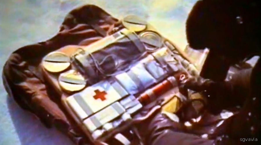

"...отделение лётчика от кресла происходило вместе с подвесной системой ПС-М" - ПС-М (парашют спасательный модернизированный, вертикальная 7м/сек.) находится в спинке КМ-1М (сзади), а НАЗ-7 внизу - в рамке. Своими глазами купол я не рассматривал, хотя собирался, но меня "отвлекли" стрельбой и желание отпало. С удаления 10км мой купол правак Ми-8МТ в небе в первые секунды принял за тормозной парашют ФАБ-500ШН - он мне рассказывал, что удивился: кто же сбросил с пикирования ШН?, хотя он после моего доклада "сброс" через 6-8сек. подтвердил "молодец", да и "прикрывавший" сзади 1000-1200м КЗ подтвердил "попал". Но когда секунд через 15 он услышал дважды доклад того самого "прикрывающего" КЗ "626 вошел в землю. Парашют не вижу" то понял, что это спасательный купол МиГ-21БИС и уже 2-й раз сам влез в эфир, доложив командующему Колодию:"я вижу парашют!" и через 3 минуты (2 минуты ушло на визуальный САМОСТОЯТЕЛЬНЫЙ выход к месту приземления купола, который хорошо им был виден сверху на деревьях).КВС Ефимов сказал экипажу искать летчика в голубом комбезе (накануне я пришел попрощаться с бывшим согепатитчиком Бухаровым и выпил с ними "на коня" по 50г "ликер-шасси" - 15 июня был их КРАЙНИЙ боевой день 262овэ и наш КРАЙНИЙ совместный вылет перед отлетом в Союз). Возле купола садиться не будут - летчик может убежать на все 360°. Но западнее (ближе к кишлаку БаяниБала) парашюта метрах в 70-100 за дувалом на поле бОльшего размера они увидели дым ПСНД (ветер 10м/сек. для вертолета проблемный), который облегчил построение выхода для зависания и подбора. "Тело" в кустах они не видели, движки у ведущего пары были на исходе ресурса и потому близко к деревьям и дыму они не подлетали, чтоб иметь запас перелететь в наборе высоты. А я подумал - выпендривается и заставляют меня бежать лишние 50-100м. Ведомый экипаж начал обстреливать, отсекать и "пасти" место снижения ведущего. Как потом мне рассказывал Серёга Бухаров - самая неудобная ситуация была бы, если пришлось борттехнику выскакивать на землю и водиночку заносить раненого на борт (обоим летчикам необходимо было находиться на своих рабочих местах: в "зеленке" большая вероятность обстрела и вывода из строя в кабине одного из пилотов). Но все обошлось: в минимально возможное время они вышли куда надо, в минимальное время я "погрузился" в этот КРАЙНИЙ БОЕВОЙ день вертолетчиков. Любая задержка на полминуты-минуту меняла ситуацию не в нашу пользу. После взлета Бухаров посмотрел на место прижопления летчика - оранжево-белый купол исчез и уже был кем-то "оприходован". То ли теми двумя первыми пробежавшие, или новыми "поисковиками", которые решили что лучше купол "в руке" чем Ми-8 взлетающий в небо, да еще и прикрываемый ведомым экипажем...
Прикрепления: 3760474.jpg (42.0 Kb)

Цитата thrhdgd ()
Ну раз пошла такая тема,наберусь наглости попросить сфоткать ещё несколько моментов. Это внутренности механизма управления катапультированием,внутренности механизма блокировки,и затвора пиромеханизма первой ступени КСМУ.
Добавил фото механизма управления пиропатронами снизу кресла
https://drive.google.com/drive....sharing
Пользуясь случаем хочу попросить помощи в поиске некоторых деталей кабины СУ-27. Может у кого-то на сувениры или еще как завалялся РУД СУ-27, топливомер-расходомер СУ-27 / СУ-25, или аналогичный, Педальный механизм СУ-27/25, Колонна РУС с качалкой и "тряской", Индикатор системы Экран 2Э, ПНП-72-16 или 12, Указатель угла атаки и перегрузок УАП-5-13, Указатель скорости УСМ-2. В общем любые железки из кабины СУшек, для создания функционального макета кабины СУ-27. Буду безмерно благодарен за любую наводку! Можно писать в личные сообщения или на почту milvus@e1.ru . Никак не могу найти некоторые деталюшки... Надеюсь на помощь)
