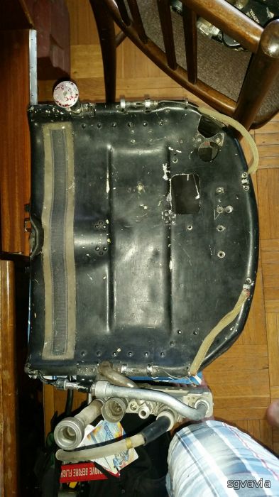

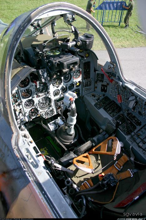

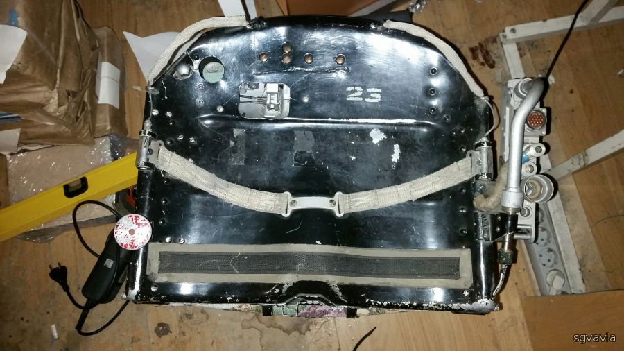

| Доброго времени суток! У кого-нибудь случайно не завалялось фото кабинной связки наземных предохранителей пиромеханической системы катапультного кресла? Желательно как отдельно, так и установленное на кресле.
P.S. Просто хочу вставить нормальное фото в статью https://lik-o-dil-es.blogspot.ru/2018....ie.html а то сейчас из справочника взято...
| Саня | Дата: Суббота, 21 Апреля 2018, 17:28:20 | Сообщение # 639 |
| Цитата estimata (  ) фото кабинной связки наземных предохранителей Отдельно не встречал. На креслах можно найти фото предохранителей. Можно вот здесь посмотреть: http://server.3rd-wing.net/public....ics
| Саня | Дата: Суббота, 21 Апреля 2018, 17:50:38 | Сообщение # 640 |
| estimata | Дата: Воскресенье, 22 Апреля 2018, 07:18:32 | Сообщение # 641 |
Сообщений: 24
| Саня, спасибо. Добавил фото. Не подскажешь какое именно кресло. К-36 или уже модифицированное?
| Саня | Дата: Воскресенье, 22 Апреля 2018, 09:17:11 | Сообщение # 642 |
| Цитата estimata (  ) Не подскажешь какое именно кресло. К-36 или уже модифицированное?
На фотографиях К-36ДМ.

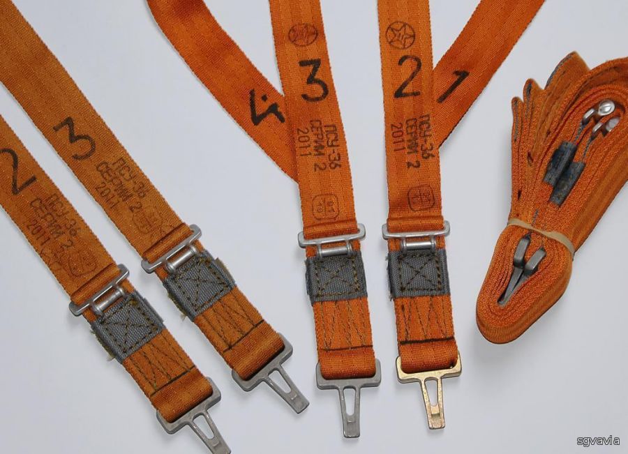

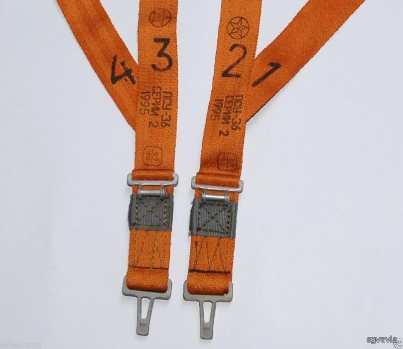

| Кто-нибудь может подсказать тип подвесной системы, которая используется на МиГ-29 и Су-27? С виду похожа на ИПС-72, но её ножные и грудные обхваты фиксируются общим замком как на ПН-58. Насколько могу судить, она снимается и надевается в кабине (ни разу не видел, чтобы лётчики МиГ-29 и Су-27 ходили в подвесной системе).
| Саня | Дата: Четверг, 31 Мая 2018, 22:36:38 | Сообщение # 652 |
| Yurgen, В теме кто-то писал, что в 90-х годах отказались от индивидуальных привязных систем.

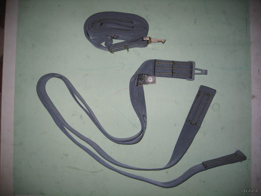

| В процессе рассматривания ИПС-72, возникло несколько вопросов, на которые я пока не смог найти логические ответы. Прошу знающих людей пояснить их. 1. По какой причине в этой подвесной системе применяется такая сложная фиксация ножных обхватов? Ведь есть системы типа ПН-58 (или "неснимаемых" подвесных с К-36), где все обхваты фиксируются единым замком. А тут куча лямок. Подозреваю, что ответ кроется в той приблуде, которая намертво пришита к левому ножному обхвату. Отсюда вытекает второй вопрос. 2. Для чего нужно устройство, которое пришито к левому ножному обхвату? 3. Не могу понять, как ИПС-72 крепится к системе поясного притяга кресла? С плечевым притягом всё ясно, а вот для поясного я не обнаружил никаких полуколец, петель и т.д., которые могли бы использоваться для крепления к соответствующим фалам кресла. Было бы неплохо глянуть фото этого узла. 4. Как правильно регулировать эту подвесную по росту? Есть ли какие-то параметры для этого (например, расположение замков ОСК-2)? Регулировки есть и на передних лямках системы, и на ножных обхватах. Или правильность подгонки оценивается субъективным самочувствием лётчика в надетой подвесной? 5. Для чего нужно полукольцо над петлёй правого ножного обхвата? Предполагаю, что это "дублёр" полукольца на правой штанине лётного комбеза.
| Саня | Дата: Пятница, 27 Июля 2018, 20:26:37 | Сообщение # 655 |
| Цитата Yurgen (  ) 1. По какой причине в этой подвесной системе применяется такая сложная фиксация ножных обхватов? Ведь есть системы типа ПН-58 (или "неснимаемых" подвесных с К-36), где все обхваты фиксируются единым замком. А тут куча лямок. Подозреваю, что ответ кроется в той приблуде, которая намертво пришита к левому ножному обхвату. Отсюда вытекает второй вопрос. 2. Для чего нужно устройство, которое пришито к левому ножному обхвату? Покажите на фотографии любой.
