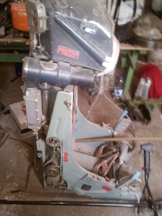

milvusДата: Вторник, 06 Сентября 2016, 14:09:15 | Сообщение # 564
Сообщений: 17
Не могли бы спецы подсказать, нигде не могу найти, какое напряжение и ток надо подать на механизмы регулировки высоты заголовника, и на какие контакты разьема, или может быть кто-нибудь может поделиться схемой?
СаняДата: Вторник, 06 Сентября 2016, 16:54:09 | Сообщение # 565
27 вольт постоянные.
milvusДата: Вторник, 06 Сентября 2016, 17:22:30 | Сообщение # 566
Сообщений: 17
ага, это я догадывался, а интересно 1 А хватит? или для проверки механизма придется другой источник напряжения искать...
СаняДата: Вторник, 06 Сентября 2016, 17:24:21 | Сообщение # 567
Насчет ампер не помню. Выгоднее иметь самолетный аккумулятор на 27 вольт и от него крутить.
milvusДата: Среда, 07 Сентября 2016, 09:32:31 | Сообщение # 568
Сообщений: 17
А по поводу подключения не подскажете? там куча проводов, это все концевики всякие? вызвонить обмотку и подать на 2 провода напряжение?
milvusДата: Среда, 07 Сентября 2016, 09:43:36 | Сообщение # 569
Сообщений: 17
Там ведь еще может быть резистор, который снимает текущее положение заголовника, как в МВР, или если найду сопротивление на контактах - это точно будут обмотки двигателя? а еще переключатель регулировки по высоте должен быть нажат при прозванивании, верно?
СаняДата: Среда, 07 Сентября 2016, 10:09:27 | Сообщение # 570
Можно подать через переключатель вверх- вниз, я так думаю и не замарачиваться с общим разьемом.
Если звонить через разьем,то на переключатель и надо тогда выходить. Электродвигатель запитывается через переключатель.
Там поди минус на средней и плюс вниз, плюс вверх.
milvusДата: Среда, 07 Сентября 2016, 10:29:10 | Сообщение # 571
Сообщений: 17
Спасибо за дельный совет! Я чего-то про переключатель не догадался! Сегодня буду пробовать!
СаняДата: Среда, 07 Сентября 2016, 10:37:39 | Сообщение # 572
А концевики там только цепь разрывают при приближении спинки к верхнему и нижнему упорам.
До выключателя обе цепи по логике должны звониться от общего разьема.
Вы только проверьте, чтобы на кресле не осталось патронов ни пороховых, ни электрических.
milvusДата: Среда, 07 Сентября 2016, 10:52:39 | Сообщение # 573
Сообщений: 17
Напишу по результатам. Постарался все проверить, насколько тех источников информации хватило, что есть у меня. Ну в худшем случае будет дыра в потолке для любования звездным небом) но за совет спасибо, отойду подальше при первом подключении...
СаняДата: Среда, 07 Сентября 2016, 10:56:33 | Сообщение # 574
Кресло снятое с направляющих как раз не летит вверх при срабатывании, а бегает по комнате. :p
milvusДата: Четверг, 08 Сентября 2016, 01:39:34 | Сообщение # 575
Сообщений: 17
Спасибо! Все заработало, приятный гул мотора и кресло ожило! Вызвонил через переключатель, действительно. Может кому надо - на разьеме, идущем от кресла к бортовой системе самолета, номера контактов 1 и 8, хватает вполне скромного источника напряжения.
СаняДата: Четверг, 08 Сентября 2016, 08:59:05 | Сообщение # 576
Ну и ладушки!

milvusДата: Вторник, 13 Сентября 2016, 16:47:43 | Сообщение # 579
Сообщений: 17
Спасибо! Винт уже смазал, но вот разбирать все механизмы плечевые, чтобы смазать редуктор ой как не хочется... Кстати если уж соберусь, не подскажете
как вот эти трубки сверху убрать, чтобы ось плечевых ремней снять и добраться до редуктора, они просто спаяны в единую трубу, и уходят куда-то вглубь камер стабилизаторов, не представляю как через них работать?
СаняДата: Вторник, 13 Сентября 2016, 22:43:22 | Сообщение # 580

milvusДата: Среда, 14 Сентября 2016, 10:15:57 | Сообщение # 583
Сообщений: 17
Спасибо большое за теоретический экскурс, правда он куда-то пропал(( Про Аварию МИГ-29 честно говоря не слышал про особое везение, да уж - впечатляет.
По поводу редуктора - я имел в виду этот
Проблема в том, что сверху над ним ось плечевых ремней, она легко бы снялась, если бы не трубки, которые над осью и редуктором, так вот, вопрос в том - как можно эти трубки снять, чтобы снять ось и добраться до редуктора механизма подъема сиденья. Ну и по поводу механизмов, которые возможно не стоит афишировать - они все в этой книге есть, поэтому думаю никаких секретов нет.
Фотографии всех частей до которых добираюсь - делаю в доступном мне качестве, думаю сделаю потом архив и выложу ссылку, сам бы сейчас был рад такому архиву, если бы кто поделился опытом, и граблями при разборке
thrhdgdДата: Четверг, 15 Сентября 2016, 03:28:55 | Сообщение # 584
Сообщений: 7
Посмотри снизу корпусов телескопических штанг - там должен быть болт у каждого корпуса,с помощью которого прямая часть трубки с тройником подключена к камерам штанг. Ну а с Г- образной частью совсем просто - даже на твоей маленькой фотографии хорошо различима муфта с гайкой,которая соединяет Г- образный отрезок трубопровода с пиромеханизмом. Попробуй развинтить всё это - получится 2 независимые части,которые можно вытащить,сместив прямую часть трубопровода влево-вправо, слегка подгиная трубки.
Вторая тонкая трубка - это отбор газов от механизма фиксации на пиропистолет сброса фонаря. Там так-же видна муфта поменьше,которая соединяет 2 части трубки.
Прикрепления: 5210745.jpg (56.3 Kb)
Сообщение отредактировал thrhdgd - Четверг, 15 Сентября 2016, 03:37:50
