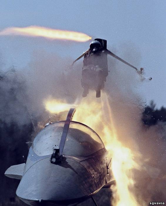

СаняДата: Воскресенье, 24 Марта 2013, 13:10:42 | Сообщение # 437
Цитата (Гость)
при определенном ветре заголовник падает на купол и его гасит
Так не бывает!
Это страхи летчиков теоретиков,из той же серии,что чашка НАЗа сломает ноги при приземлении.
Заголовник отстреливается не вертикально вверх.
Цитата (Гость)
неграмотный фотошопщик - векторы струи, движения К-36 и парашютиков "смотрят" в разные стороны.
Это кадр из художественного фильма,естественно с использованием компьютерной графики.

Набрел на еще одну интересную фотку катапультирования из Су-34 (судя по фото).
И первым опять выходит командир...
Интересно что происходит с правым в такой ситуации, неужто он после того может продолжать полет?
Прикрепления: 9253001.jpg (127.6 Kb)
