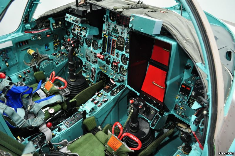

Фото фотографа ОКБ "Сухого" - Сергея Пашковского
(кликабельно)
ХирургДКБДата: Четверг, 03 Марта 2016, 12:28:13 | Сообщение # 527
Сообщений: 42
На вашем фото отобразил границу разделения, то что сверху стоит на метсе, то, что ниже двигается вверх-вниз. На этом же фото под номером 1 блок механизмов, в котором через редуктор передаётся вращение на вал-вин т(назовём его так)
На втором фото видно вал-винт системы (1), и где то в этом месте должна стоять гайка, при вращении вала-винта происходит движение.
На третьем фото (модификация кресла другая, но суть та же) видна опорная хорда кресла (1), ну и линией разделил нижнюю подвижную часть и верхнюю неподвижную. Подвижная часть ходит по специальному профилю как по рельсам, этот же профиль служит направляющими при катапультировании. Синим отметил элементы входящие в пазы профиля.
Цитата kamaz ()
Не вижу смысла переводить "в личку" - тема бубличная и чем больше будет участников беседы тем лучше! ИМХО.
Ну тогда буду приставать с фото тут)) Если можно сделайте подробные фото с разных ракурсов, что бы было лучше видно. В том числе самой обшивки спинки и тех элементов о которых я писал выше. Если ещё кое, что демонтируете будет вообще супер!
Прикрепления: 8866750.jpg (50.0 Kb) · 1881299.jpg (54.4 Kb) · 8635965.jpg (56.1 Kb)

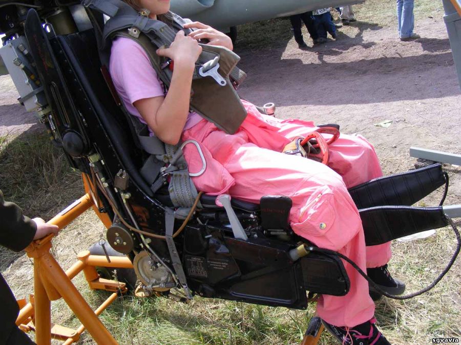

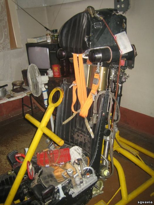

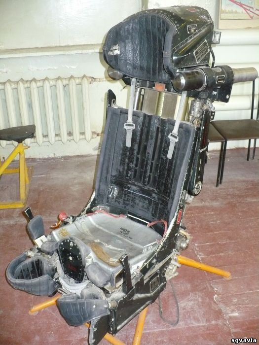

И все-таки, кто-нибудь может мне объяснить, как поднять вверх "механизм подъема ног" (на фото обвел красным)?
Мне уже писали, что нужно поднять "подушку", вставить в отверстие болтик и повернуть.
Но отверстия для болтика, если мне не изменяет память, под подушкой нет!
Сообщение отредактировал kamaz - Четверг, 03 Марта 2016, 16:34:07

СаняДата: Четверг, 03 Марта 2016, 17:56:10 | Сообщение # 531
Вот здесь по центру трубы должно быть отверстие с резьбой.
kamazДата: Четверг, 03 Марта 2016, 21:00:59 | Сообщение # 532
Сообщений: 68
!!! Есть такое - туда уже вкручен шуруп небольшой.
Но что с ним, что без него, "штанга" не выходит...(
Там усилие на подъем должно быть или как у дефлектора, все легко поднимается?
СаняДата: Четверг, 03 Марта 2016, 21:12:50 | Сообщение # 533
kamaz,
Шуруп надо выкрутить и вкручивать длинный винт, пока не отожмется шариковый замок. После этого потянуть вверх.
kamazДата: Четверг, 03 Марта 2016, 21:28:47 | Сообщение # 534
Сообщений: 68
Вот спасибо! Буду пробовать при возможности.
А болт насколько длинный? 5-10-20 см.? Не вспомните?
СаняДата: Четверг, 03 Марта 2016, 21:34:11 | Сообщение # 535
kamaz,
Сантиметра три было нарезано на крючке.
Такого типа был самый ходовой инструмент.С одной стороны крючок лопаткой, а с другой стороны резьба.Ну и кольцо, что бы тянуть.

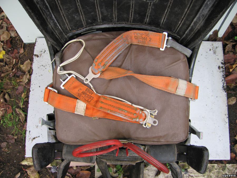

ХирургДКБДата: Понедельник, 01 Августа 2016, 23:29:48 | Сообщение # 545
Сообщений: 42

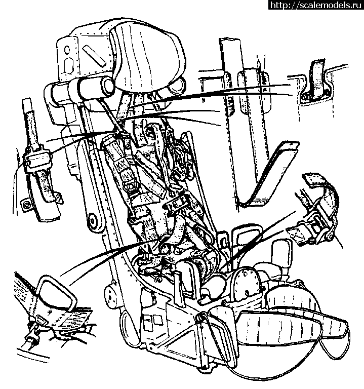

Подниму тему, задно задам свой въедливый вопрос. На крышке НАЗ К-36 есть ремешки, но на некоторых крышках их нет. Я так думаю это связано с применением ИПС или ПСУ?
Прикрепления: 0257011.jpg (94.9 Kb) · 5192025.jpg (59.6 Kb)
СаняДата: Вторник, 02 Августа 2016, 18:38:35 | Сообщение # 546
А как эти ремешки могут быть связаны с подвесными системами?
Я не вижу никаких связей.
ХирургДКБДата: Вторник, 02 Августа 2016, 20:34:35 | Сообщение # 547
Сообщений: 42
По бокам они фиксированы в замки которыми к подвесной системе фиксируется металическая крышка с кислородным прибором. Ну или может у кого другие мысли. Просто хочется разобраться.
Может они как то перехлёстываются поверх ремней ИПС? При присоединении ПСУ их перекинуть через ремни не получается. ПСУ у меня нет. Есть только оранжевые ремешки которые остаются на кресле. Нужно их найти. За фото не пинайте, это сборная солянка кресло ДМ, а сидуха от серии2 с ПСу.
Сообщение отредактировал ХирургДКБ - Вторник, 02 Августа 2016, 21:02:00
СаняДата: Вторник, 02 Августа 2016, 20:39:43 | Сообщение # 548
Не помню чтобы их использовались кроме как для переноски НАЗ.
Другое их назначение мне неизвестно.
ХирургДКБДата: Вторник, 02 Августа 2016, 21:05:18 | Сообщение # 549
Сообщений: 42
Увидеть бы как закреплена ИПС? Буду искать))
СаняДата: Вторник, 02 Августа 2016, 21:15:21 | Сообщение # 550
ИПС к креслу крепится двумя ремнями плечевого притяга и двумя ремнями поясного притяга.
Наз к ИПС крепится двумя штырьками.

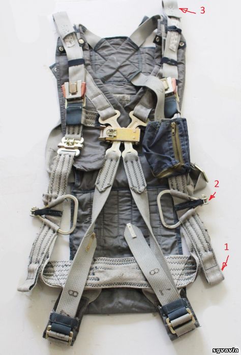

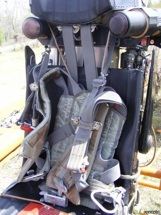

ХирургДКБДата: Четверг, 25 Августа 2016, 19:34:23 | Сообщение # 551
Сообщений: 42
Раскопал по креплению подвесных. Ремешки плечевого притяга всегда прикреплены к пряжкам свободных концов паршюта, которые в свою очередь через замки соединены с подвесной ситемой. Отличия ПСУ и ИПС в креплении к крышке НАЗ и к ремням поясного притяга. ПСУ крепится к ним непосредственно. А вот при использовании ИПС к ремням поясного притяга и к крышке НАЗ крепятся оранжевые ремешки, которые в свою очередь через замки крепятся к подвесной ИПС.
При всех этих изысканиях натолкнулся ещё на один интересный вывод про эволюцию НАЗ: насколько я понял НАЗ-7 применялся на кресле КМ-1(возможно и на других креслах того поколения), имел плоскую форму, т.к. соседствовал с кислородным прибором. Затем появилось кресло К-36, где вплоть до ранних серий модификации ДМ БКО было вынесено в спинку, и по этому для НАЗ в чашке кресла было уйма места. Был создан шикарный по комплектации НАЗ-8. Однако после трагедии при катапультировании из ЯК-38, на малой высоте над водой (пилот утонул, после отделения от кресла), кислородный прибор пришлось вернуть под крышку НАЗ, сначала вернулись к КП-27, затем был создан БКО-3.В-2. И в комплектации НАЗ то же сделали шаг назад, сделали НАЗ-7М уменьшили запас воды (применили старую флягу), да и по остальному урезали. Правда внутри от 7й версии осталась наверно только коробочка с надписью патроны))
Вот такая вот история с этим креслом где многое новое, не совсем забытое старое!))
Прикрепления: 6340470.jpg (89.4 Kb)
ХирургДКБДата: Четверг, 25 Августа 2016, 19:46:48 | Сообщение # 552
Сообщений: 42
Ещё поделюсь ссылочкой http://www.ssau.ru/files....0ВВ.pdf
Вроде эта литература ещё не выставлялась в этой теме. Мне её дали почитать раньше, но просили не выкладывать, а тут вот наткнулся в свободном доступе.
После прочтения проясняются многие вопросы. Хотя авторы допустили некоторые промахи. В описании сначала приводится подвесная ПСУ, затем ИПС без всяких пояснений, та же петрушка с ручками и поручнями катапультирования, встречается то одно то другое.

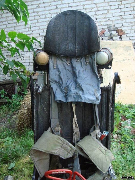

ХирургДКБДата: Пятница, 26 Августа 2016, 20:45:04 | Сообщение # 556
Сообщений: 42

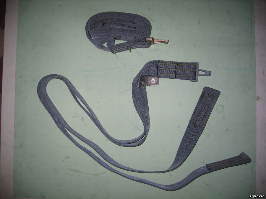

Поправлю сам себя. Свободные концы парашютной системы дл ПСУ и ИПС так же разные, серые и оранжевые соответственно, При использовании ПСУ ремни притяга плечзакреплены к подвесной системе, а при использовании ИПС к свободным концам парашюта.
Прикрепления: 6375282.jpg (54.1 Kb) · 7796873.jpg (62.1 Kb) · 7828608.jpg (98.3 Kb)
Сообщение отредактировал ХирургДКБ - Суббота, 27 Августа 2016, 13:05:11
