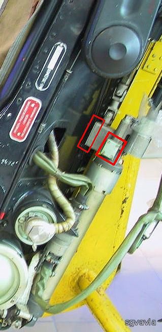

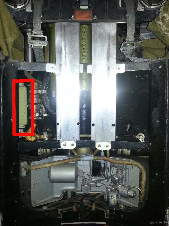

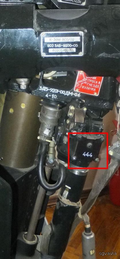

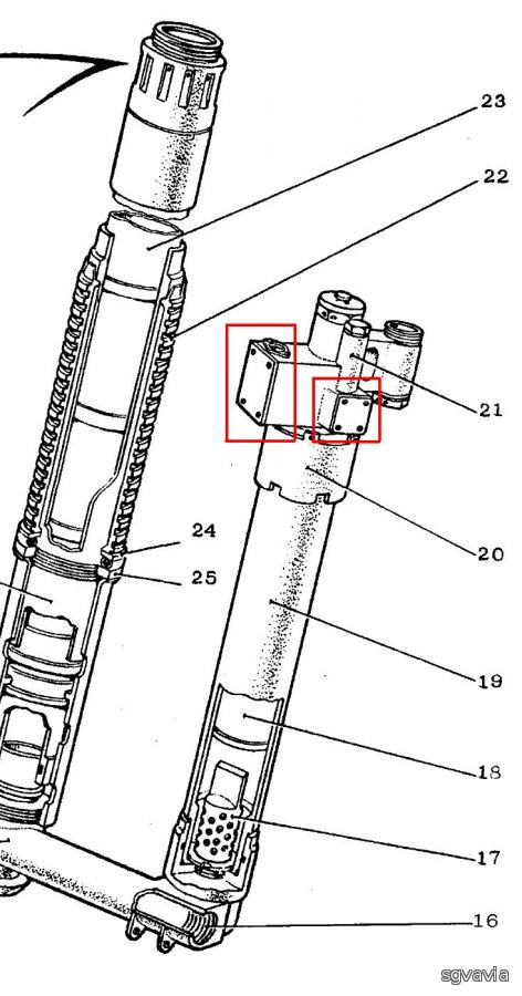

Гордиюк показал картинку с НАЗ-7М для кресел К-36дм :
Но прилепил к нему инструкцию с кресла КМ-1М с НАЗ-7 , самолета МИГ-21.
Увлекшись "веселыми картинками" ввел народ в полное заблуждение.
Никаких разрывных лент у правого беда на креслах К-36 любых модификаций нет, которые надо самостоятельно рвать при приводнении.
Никаких рамок нет и никаких приборов на рамках.
НАЗ на креслах К-36дм выходит самостоятельно через 4 сек. после отделения летчика от кресла и распускается на фале пристегнутом к кольцу на правой штанине летчика.
Пирорезаки ( используется два), которые пережигают шнур рюкзака НАЗ за 4 сек. выглядят так:
На схеме в сообщении, они под номером 16
