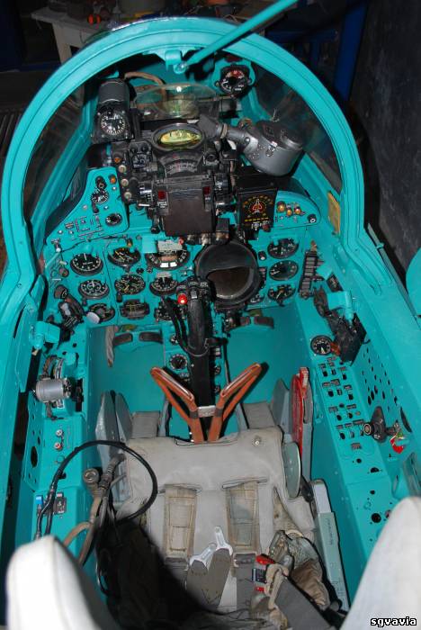

Это Вы Наталья нас простили - вклинились мы тут со своими железками .Саня - да хвастаться пока особо нечем - собираю всё в кучу. Есть конечно несоответствия из-за не хватки нужных деталей и адаптации под требования авиасимулятора.
Прикрепления: 8265043.jpg (58.9 Kb)
Сообщение отредактировал Vladmode - Пятница, 23 Ноября 2012, 18:59:36
СаняДата: Пятница, 23 Ноября 2012, 19:04:39 | Сообщение # 34
Vladmode,
Класс!!
_Наталья_Дата: Пятница, 23 Ноября 2012, 19:31:40 | Сообщение # 35
Сообщений: 111
Quote (Vladmode)
Тогда расскажите что на картинке. Авиасимулятор какого-то истребителя????
