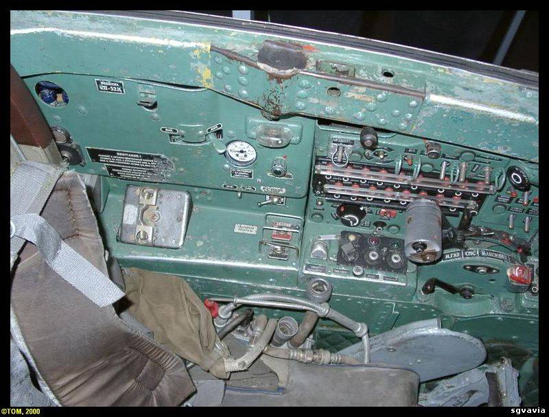

Александр не доводилась Вам встречаться с такой доработкой МиГ-21ПФС?
На самолетах Е7-СПС при отсутствии двигателей 37Ф2С последней модификации разрешается устанавливать двигатели 37Ф2.
Доработка самолета под установку двигателя 37Ф2 с ВК-21 взамен двигателя 37Ф2С.
1. Отключить систему СПС и переключить закрылки на 25º, для чего;
- установить перемычку между клеммами 1 и 4 разъема Ш3-1К (поз.39М);
- отключить провода 39М1 и 66Д8 соответственно от клеммы 1 разъема Ш3-1К и от клеммы 17 розетки разъема Р113 коробки управления режимами двигателя;
2. Демонтировать агрегаты и детали системы СПС, детали и агрегаты законсервировать и положить в одиночный комплект запасных частей данного самолета.
3. на АЗС системы СПС установить предохранительный колпачок и законтрить проволокой.
В дополнение в кабине на пульте управления закрылками кнопку посадочное положение блокировали скобой.
Прикрепления: 7368856.jpg (111.5 Kb) · 2662881.jpg (45.7 Kb)

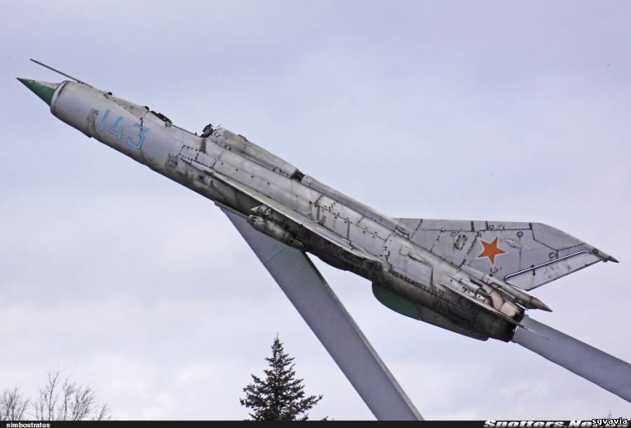

Город Углегорск Донецкой области.
Очень интересная машина. Киль увеличенной площади, верхнее расположение ТП, кресло СК, нет системы СПС.
Еще один «полуживой» ФЛ нашелся.

Quote (Ryazanov)
ведь и с-т тоже не ФЛ на фото.
Я тоже подумал о Миг-21 ПФ(не знаю какие отличия у ФЛ и ПФ?На посте200 действительно парашют сверху и это отличает,а на 185 какие отличия?
Бекет
RA3DCSДата: Суббота, 07 Января 2012, 09:10:54 | Сообщение # 202
Сообщений: 691
Quote (Гость)
Отличия ФЛ. Киль увеличенной площади, верхнее расположение тормозного парашюта, а закрылки как на ПФ (нет СПС).

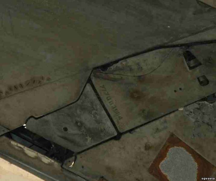

RA3DCSДата: Суббота, 07 Января 2012, 21:56:56 | Сообщение # 204
Сообщений: 691
Quote (Кацперский)
Не слишком много этих ФЛ в Союзе? Или это тоже бывший кубинский борт?
Пока непонятно!
И номер очень странный.
Прикрепления: 0839184.jpg (44.3 Kb)
Александр

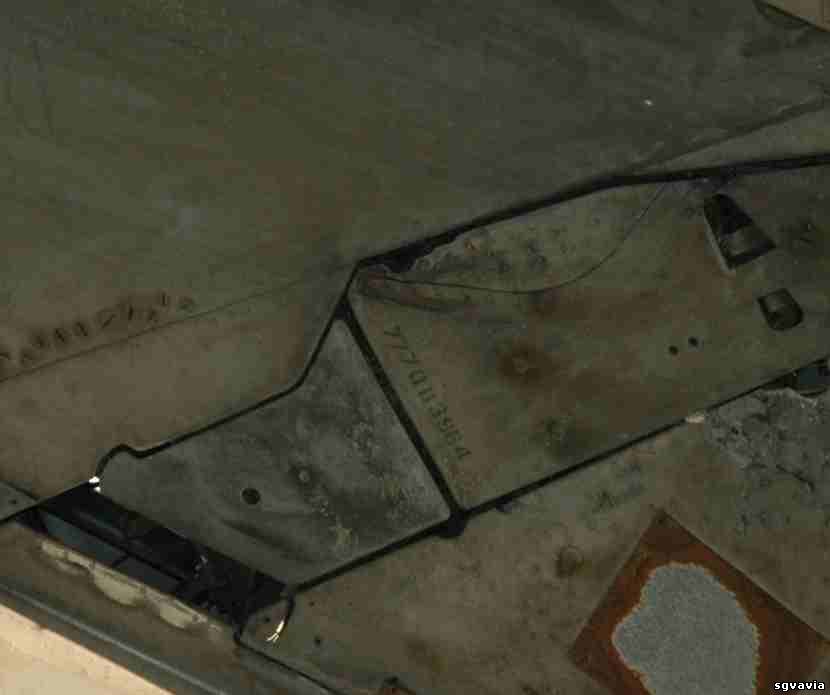

RA3DCSДата: Воскресенье, 08 Января 2012, 18:35:07 | Сообщение # 206
Сообщений: 691
Quote (Кацперский)
Почему странный?
Почему три семерки, затем два нуля.
Смахивает на номер чертежа, например.
77-7003-964
77 – индекс самолета;
70- номер конструктивной группы;
03- номер подгруппы;
964- порядковый номер детали.
Хотя в своих документах группу 70 я не нахожу.
67- Установка ускорителей, 71- радиооборудование, 72 – электрооборудование.
Может для экспортного варианта была добавлена новая группа?
Или тут 76-4801-240 на МФ.
Прикрепления: 7035905.jpg (57.2 Kb)
Александр
КацперскийДата: Понедельник, 09 Января 2012, 13:15:26 | Сообщение # 207
Сообщений: 9267
Но тут номер на шильдике, а там просто нанесён на планёр - вряд ли обозначает номер отдельного агрегата. Такое не принято, насколько знаю.

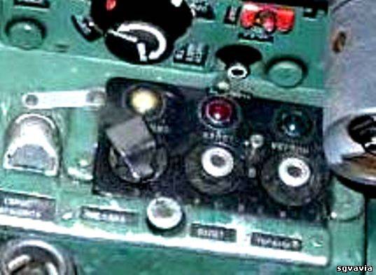

Добрый день товарищи ! Всех с прошедшими и наступившими праздниками ! Раз зашел вопрос о щитке управления закрылками - вопрос : ни у кого часом не завалялся оный в закромах родины . А то всё блин перерыл - нет нигде . А то я без него летать не могу :) С ув.Влад.
СаняДата: Вторник, 10 Января 2012, 13:38:15 | Сообщение # 209
Vladmode,
Нарисуй временно на фанерке и летай! :)
VladmodeДата: Вторник, 10 Января 2012, 14:30:52 | Сообщение # 210
Сообщений: 103
На фанерке в детском садике летают , а мы пацаны суръёзные :)
