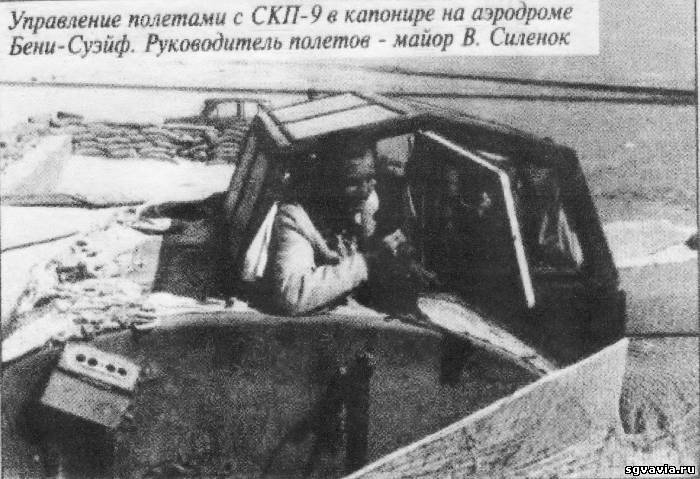

СКП на реальной войне, в земле по самый колпак, поэтому там где мужик сидит на крыше, лучшей цели да ещё в клеточку не придумать, или для кино.
Прикрепления: 2974616.jpg (63.9 Kb)
P.S. Нечесов Станислав Георгиевич умер осенью 2014 г.
