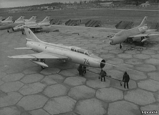

| Quote Я - модельер, и это - что-то, что должно представить рулёжную дорожку советского аэродрома. не знаю,Ю в каком масштабе Вы моделируете аэродромы, но на Вашем фото не мешало бы добавить"технологические разъемы!" т. е. ухи, за которые плиту цепляют краном и укладывают. Потом их сваривают с соседней плитой и место сварки мастикой. Есть и монолитные полосы. Например на Чкаловской. Кстати, первый аэродром с бетонной полосой в СССР. Были и шестиугольные плиты. Например, в Борисоглебске. На Сашином рисунке эти места видны. (выемки в теле плиты)

| Shmakov, Кстати насчет шестиугольных расскажи поподробнее.Я такие только на немецких бывших аэродромах видел:

| Никола, спрашивал еще про шестигранные плиты. Я такие видел только на одном снимке в Болгарии.

| Кстати насчет шестиугольных расскажи поподробнее.Я такие только на немецких бывших аэродромах видел: --------------- Поподробнее не знаю, но в Бебске на училищном аэродроме, именно такие были. Больше нигде не попадались.
Дмитрий Шмаков

| Quote (Shmakov) Были и шестиугольные плиты. Например, в Борисоглебске.
Что то в Борисоглебске шестиугольных плит я не вижу? http://www.take-off.ru/news/111-news-04-2011/572-yak-130-bebsk-04-2011

| На родственном сайте еще подсказали.
Фото из архива Виктора Кабанова - Су-7Б 274 апиб, Кубинка, 1969 г.
Александр

| Так это правда!! У вас гексагональных плит используются в вашей аэродромы?? Или это только для конкретных Кубинке?
Спасибо Александр!
Никола
Сообщение отредактировал niko@inscale - Среда, 29 Июня 2011, 22:46:47 |

| RA3DCS | Дата: Среда, 29 Июня 2011, 22:43:01 | Сообщение # 24 |

| Quote (niko@inscale) Или это только для конкретных Кубинке?
Это старая фотография сейчас таких плит в Кубинке скорее всего уже нет!
Александр

| Саня | Дата: Среда, 29 Июня 2011, 22:46:53 | Сообщение # 25 |
| RA3DCS, Думаю,что это плиты еще довоенные))) У меня в городе старый заброшенный немецкий аэродром,сейчас на том месте птицефабрика,это район Кенигсберга бывшего.Но там еще сохранились рулежки с такими плитами местами.Думаю,что это технология немецкая,только нами заимствованная,это скорее всего литье на месте.
| niko@inscale | Дата: Среда, 29 Июня 2011, 22:50:03 | Сообщение # 26 |
Сообщений: 344
| Возможно ли, что фотография была сделана в, может быть, русскую воздушной базы в Болгарии?
