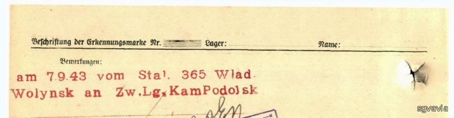

| Фадлан | Дата: Пятница, 30 Июня 2017, 20:28:17 | Сообщение # 5325 |
 26.06.1941 - 11.07.2020
Сообщений: 13744
| Цитата pashkov (  ) Извините, сначала деньги, потом стулья. Не каждый раненый и контуженный оказывался инвалидом. Чтобы быть направленным и поступившим в инвалидный ревир В. волынска нужно было сначала стать инвалидом.
Тем, кто направлялся в "инвалидный ревир" владимир - волынского лагеря после тяжелого ранения, так и писали - "ранен", после контузии - "контужен". Неужели это так сложно для понимания?
Взгляните на ПК лейтенанта Терещенко Василия Федоровича. В момент пленения в июле 1941 г он был здоров ("gesund"), затем содержался в житомирском лагере. Но во время пребывания в этом лагере в июне 1942 г. Терещенко получил ранение (на оборотной стороне ПК есть запись "verwundet" - "ранен") и прошел первичное лечение в том же житомирском лагере. Затем, 15 октября 1942 г. он был доставлен в "инвалидный ревир" владимир - волынского лагеря, провел какое - то время в этом ревире и после излечения был отправлен в Германию. Этап, в котором находился Терещенко, сделал обязательную остановку в Ченстоховой, где Терещенко был сфотографирован, и в его ПК была вклеена фотография, а также внесены антрометрические данные.
Фамилия Терещенко Имя Василий Отчество Федорович Дата рождения/Возраст __.__.1923 Место рождения Украинская ССР, Киевская обл., с. Березань Лагерный номер 50200 Дата пленения 19.07.1941 Место пленения Керчь Лагерь офлаг XI A Судьба погиб в плену Последнее место службы 867 сп Воинское звание лейтенант Дата смерти 21.07.1943 Название источника информации ЦАМО Номер фонда источника информации Картотека военнопленных офицеров
https://www.obd-memorial.ru/html/info.htm?id=272212589&page=1

| Цитата pashkov (  ) Ни одного 50-тысячного номера в связке именно с индексом шталага 365 мне обнаружить не удалось. А вам?
Взгляните на ПК капитана Труша Ивана Степановича. На лицевой стороне есть запись "ранен". Доставлен в "инвалидный ревир" одним из первых этапов - 15 октября 1942 г., получил рег. № 50199, на лицевой стороне указан индекс лагеря - 365, есть фото И.С. Труша с плашкой, на которой набраны тот же индекс лагеря и рег. номер офицера, а на оборотной стороне ПК есть запись относительно лагеря отправки - "365 W. Wolynsk". Словом, есть все, о чем Вы мечтали...
Фамилия Труш Имя Иван Отчество Степанович Дата рождения/Возраст 17.04.1916 Место рождения Украинская ССР, г. Киев Лагерный номер 50199 Дата пленения 04.07.1942 Место пленения Севастополь Лагерь шталаг 365 Судьба попал в плен Последнее место службы 3 сп Воинское звание капитан Название источника информации ЦАМО
https://www.obd-memorial.ru/html/info.htm?id=272004425&page=1 https://www.obd-memorial.ru/html/info.htm?id=272004425&page=2

| Саня | Дата: Суббота, 01 Июля 2017, 09:26:20 | Сообщение # 5343 |
| Цитата pashkov (  ) По ссылке у первого же (Еремина) вижу фроншталаг 307, вижу могилу 365, вижу что он был здоров, не вижу 50-тысячного номера, не вижу отметки инвалид, не вижу ревира лагеря отправителя. Не поленитесь начать просмотр со второй строки.
Цитата Nestor (  ) Свидетельство бывшего пленного еще приведу: "Вспоминает Владимир Кабайкин:
"Да, я был узником концлагеря в Березвечье с июня 1942 до марта 1943 г. До этого находился в лагере Саласпилс. Однажды там разнесли слухи, будто инвалидов и раненых будут отправлять в инвалидный лагерь, где есть вспомогательное хозяйство, а значит и лучшее хозяйство. Услышав об этом, даже здоровые прикидывались инвалидами, чтобы только вырваться из этого пекла. А у меня не было правой руки. Когда нас привезли в Березвечье, то оказалось, что тут такие же условия для уничтожения пленных голодной смертью.
И где же в воспоминании применено слово "спецлазарет"? Даже прошедшим плен не взбрело в голову такое слово.
| pashkov | Дата: Суббота, 01 Июля 2017, 09:51:07 | Сообщение # 5344 |
Сообщений: 399
| Цитата Фадлан (  ) Тем, кто направлялся в "инвалидный ревир" владимир - волынского лагеря после тяжелого ранения, так и писали - "ранен", после контузии - "контужен". Неужели это так сложно для понимания?
Лучше начать с того, что индекс лагеря - офлаг 11 А, а не шталаг 365. И объяснить дату 14.07.41 над фото (где и когда выполнена, что означает). Ранен -не означает инвалидность в обязательном порядке, а запись "инвалид" в ПК отсутствует. Антропометрических данных не вижу, отметки о прибытии в Ченстохову не вижу. Если он и был во В. Волынском, то доставлен не в Ревир, а в шталаг. Если же доставляли в РЕВИР , то ревир должен быть тогда самостоятельным объектом.

| Фадлан | Дата: Суббота, 01 Июля 2017, 10:42:25 | Сообщение # 5347 |
Сообщений: 13744
| Цитата pashkov (  ) Лучше начать с того, что индекс лагеря - офлаг 11 А, а не шталаг 365.
Лучше начните с того, что Офлаг XI A и Шталаг 365 - это два индекса одного и того же лагеря военнопленных, развернутого в г. Владимир - Волынский. Оба индекса были в ходу на правах синонимов.
Цитата pashkov (  ) И объяснить дату 14.07.41 над фото (где и когда выполнена, что означает).
Вот и займитесь выяснением этой детали...
Цитата pashkov (  ) Если ревир В. Волынска не был самостоятельным, значит он не мог самостоятельно отправлять кого-либо куда-либо ( в т.ч. в Цайтхайн).
Совершенно верно! Отправляли как узников владимир - волынского лагеря. Именно по этой причине отправленных на запад бывших пациентов "инвалидного ревира" фотографировали с плашками, на которых были указаны индексы Офлаг XI A и Шталаг 365. Вам это объясняют по десятому разу.
Цитата pashkov (  ) Кстати, у инвалидов, переведенных из В. Волынска в Проскуров (и далее в К. Подольск) стоит штамп "прибыл из шталага 365 В. Волынский". Т.е. ревиром в данном случае не пахнет.
Так этих инвалидов в проскуровском лагере принимали как военнопленных, содержавшихся в Шталаге 365. Чего здесь непонятного?
Цитата pashkov (  ) Так почему шепетильный писарь лазарета Цайтхайн с упорстовм писал: "прибыл из ревира В. Волынский"?
Неужели сами не сообразите? "Щепетильный писарь лазарета Цайтхайн" указывал, что ранее пациент проходил лечение в ревире владимир - волынского лагеря. Совершенно естественная и понятная запись в отношении человека, поступившего в мед. учреждение.
