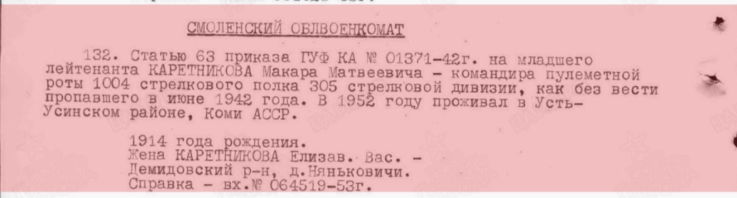

Приказ о пропаже без вести по Каретникову отменëн.
Возможно, фильтрацию прошëл не идеально. Во-первых, в доступной УПК (описание без образа) отмечен пропавшим без вести, а не дата окончания службы 1945 год; во-вторых, на дату 1952 г. проживает в Коми АССР, притом что адрес жены был смоленский

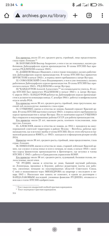

"С осени 1942 г. в Виннице действовал пункт контрразведки под командованием капитана Енча, затем — капитана Штрука."
https://litmir.club/br/?b=119925&p=8

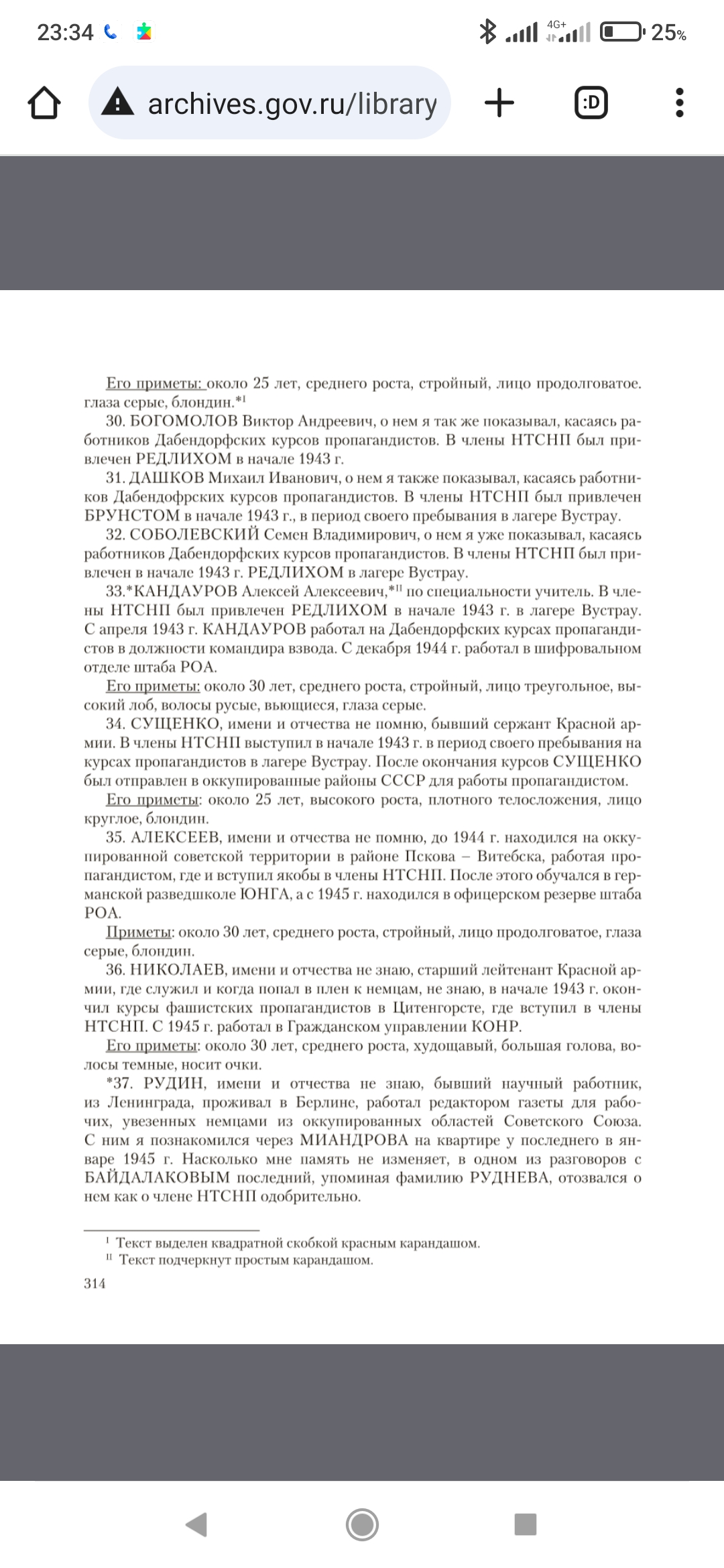

Прикрепления: 5199992.webp (83.6 Kb)

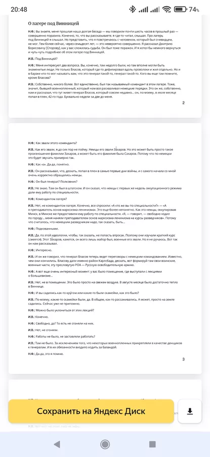

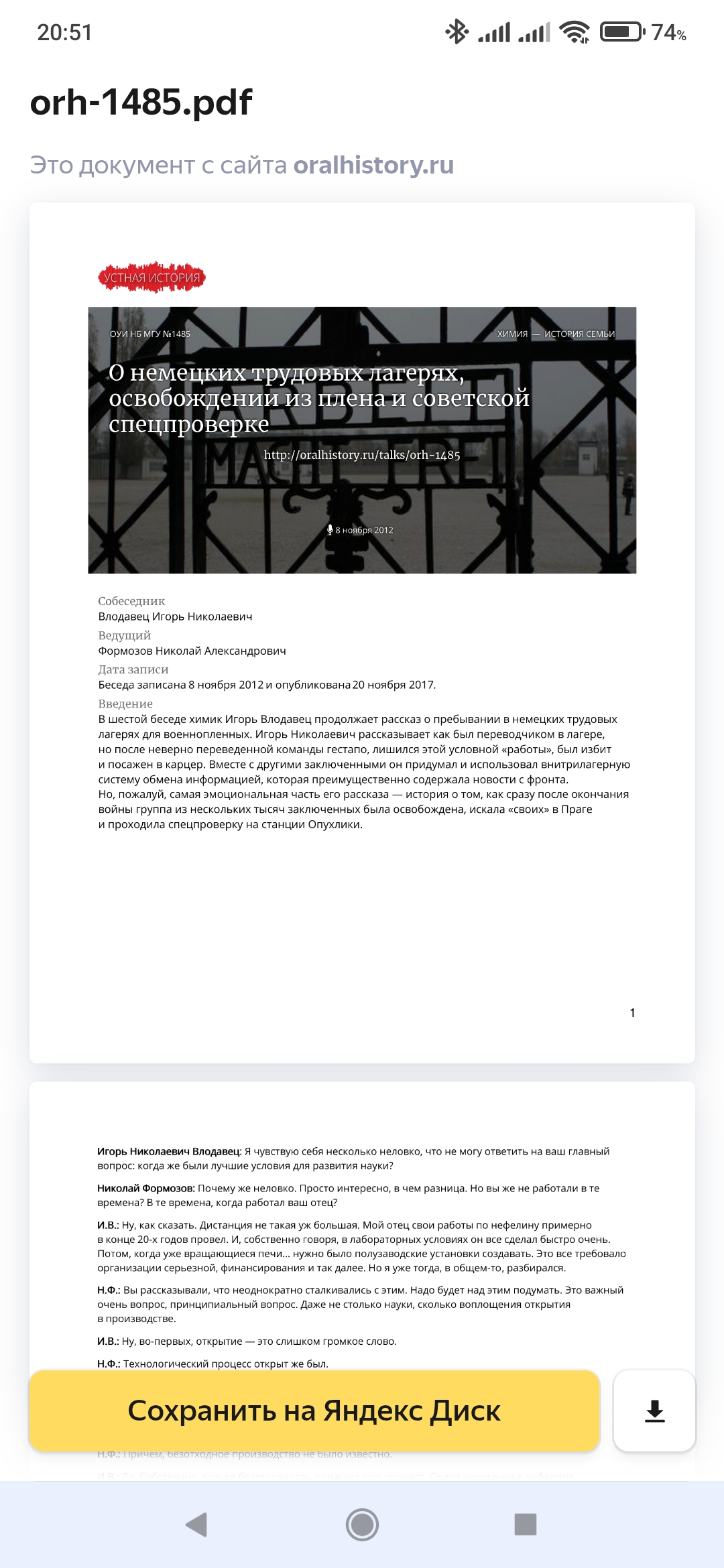

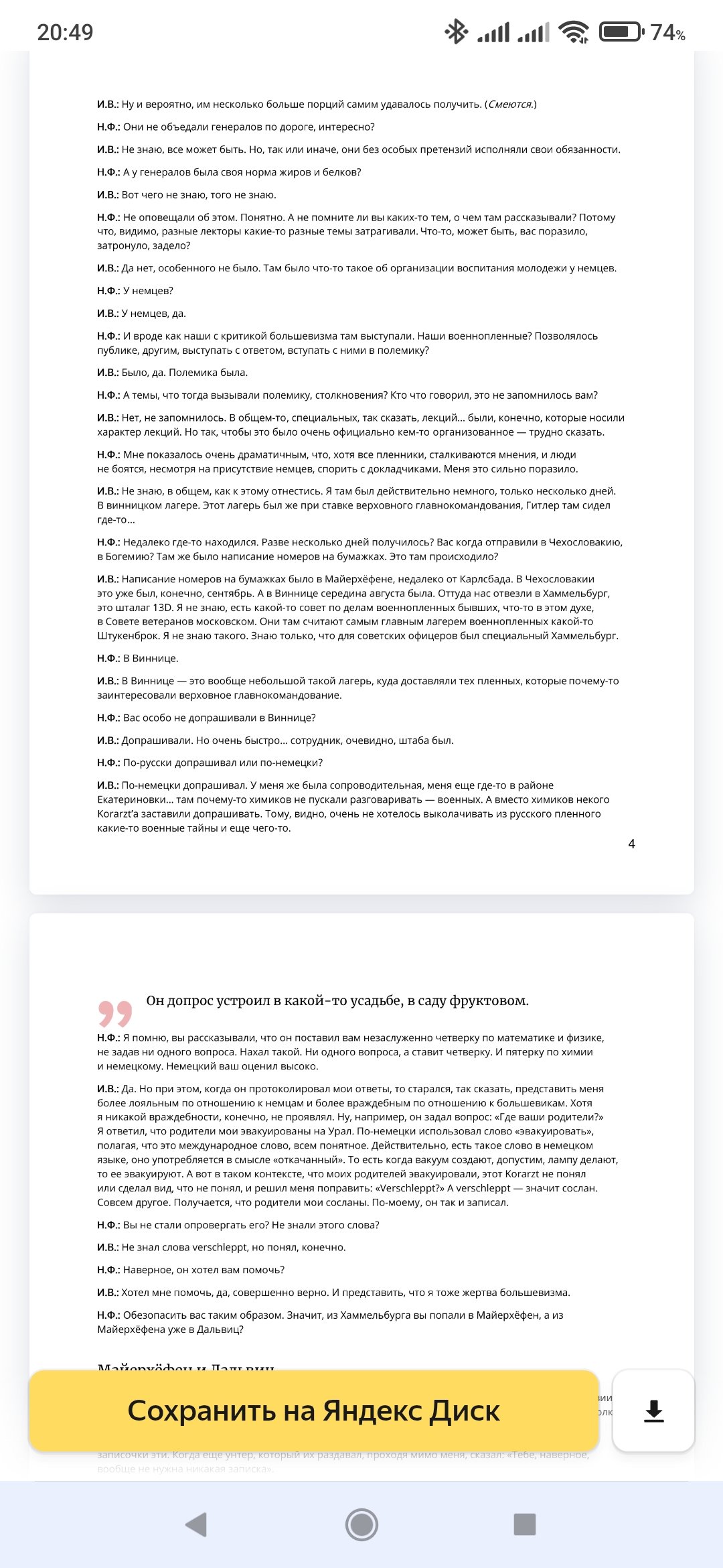

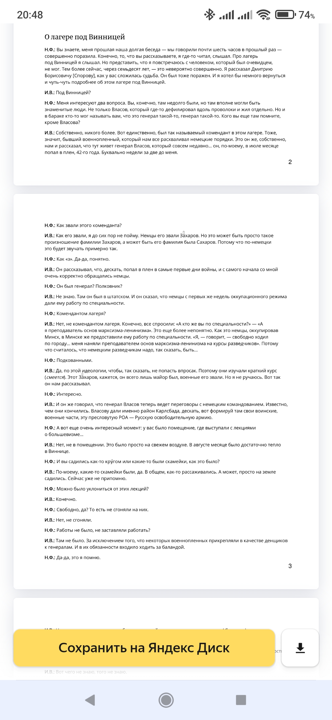

О, химик Влодавец тоже рассказывает про лагерь в Виннице, причëм это явно не сам шталаг 329
https://docs.yandex.ru/docs....osw%3D1
Прикрепления: 4157166.webp (633.6 Kb) · 8909521.webp (602.9 Kb) · 7393311.webp (708.2 Kb)

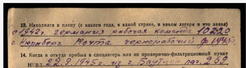

Из этапа пленëнных на Волхове, регномер 9323 (в доступе только ЗК)
https://obd-memorial.ru/html/info.htm?id=272119755
с довольно близким номером рабочей команды - (со слов репатрианта) 10220 Нюрнберг почта чернорабочий
https://obd-memorial.ru/html/info.htm?id=85399886&p=2

Тарасов прошëл лагерь в Виннице (pmem).
Тех, кто отказался (или чем-то ещë не подошëл) сотрудничать в стиле "Вустрау", - отправили на арбайтен в рейх через Ченстохову. То есть - Бикбулатова, Тарасова, Коряковцева.
Вот, пока моя версия такая.
Она не связана с регномерами шталага 365. И я пока не выхожу в общую проблематику регномеров Ченстоховы. Пока я рассуждаю только о регномерах трëх перебежчиков, пленëнных на Волхове в конце мая-июне 1942 года офицеров: Бикбулатов, Тарасов, Коряковцев.
Предполагаю, что регномера они могли получить в Зондерлагере - отделении шталага 329 Винница, возможно без тамошнего оформления перскарт. Примерно во второй декаде августа 1942 года. И да, они не стали коллаборантами.
Химик Влодавец, полагаю, мог в Виннице сталкиваться с ними.
Что общего может быть у мл. лейтенанта Тарасова, прибывшего в Винницу (в Зондерлагерь?) из Тапы, и полковника Козлова? - Sonderlager Винница (опросный и вербовочный) почему бы и нет?
Вербовали-вербовали, да не вывербовали

https://obd-memorial.ru/html....ties=27
Соболевский и Дашков в показаниях по делу Власова
http://archives.gov.ru/library....tml#308
Прикрепления: 7364441.webp (736.5 Kb)
