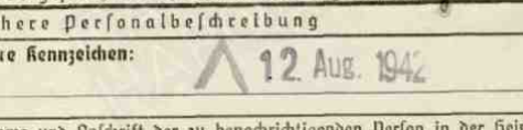

AgniWater71Дата: Суббота, 11 Октября 2025, 16:07:12 | Сообщение # 2702
Сообщений: 22004
Цитата andrey77777ka ()
что за Специальная отметка 12 Aug. 1942г. Что означает?
Какая-то рабочая пометка шталага XII A. Едва ли что-то персонально важное. Может, дата окончания карантина или что-то подобное.
Логично, что 12.08.1942 окончен период карантина (как правило, 2-3 недели после прибытия в рейх), и пленный отправлен для назначения на работы (Arbeiteinsatz) в шталаг XII F 14.08.1942
В правом верхнем углу − XII-A перечеркнуто и рядом написаны (две буквы не разберу) 333, как сказано в основной описе это Stalag 333.
Пленный прибыл в рейх (в шталаг XII A) из шталага (фронтшталага, это то же самое) 333. Это шталаг на территории Генерал-Губернаторства, тема Форума
https://www.sgvavia.ru/forum/78-668-1
Возможно, и регистрационный номер 60590 привëз оттуда.
Но карта пленного оформлена уже в рейхе, и фото сделано, понятно, в рейхе.
Внизу на лицевой - стандартный штамп, что пленный ознакомлен с приказом (от 1940 года) о запрете общения пленных с немецкими фрау
СаняДата: Суббота, 11 Октября 2025, 16:12:18 | Сообщение # 2703
Цитата AgniWater71 ()
о запрете общения с немецкими фрау
а привезли пленного во Францию.))
СаняДата: Суббота, 11 Октября 2025, 16:17:18 | Сообщение # 2704
Пленный был клеймен.
На картах ставили знак клейма и дату клеймения.Так фашисты получали особую примету.
Прикрепления: 8717561.webp (52.6 Kb)
AgniWater71Дата: Суббота, 11 Октября 2025, 16:30:33 | Сообщение # 2705
Сообщений: 22004

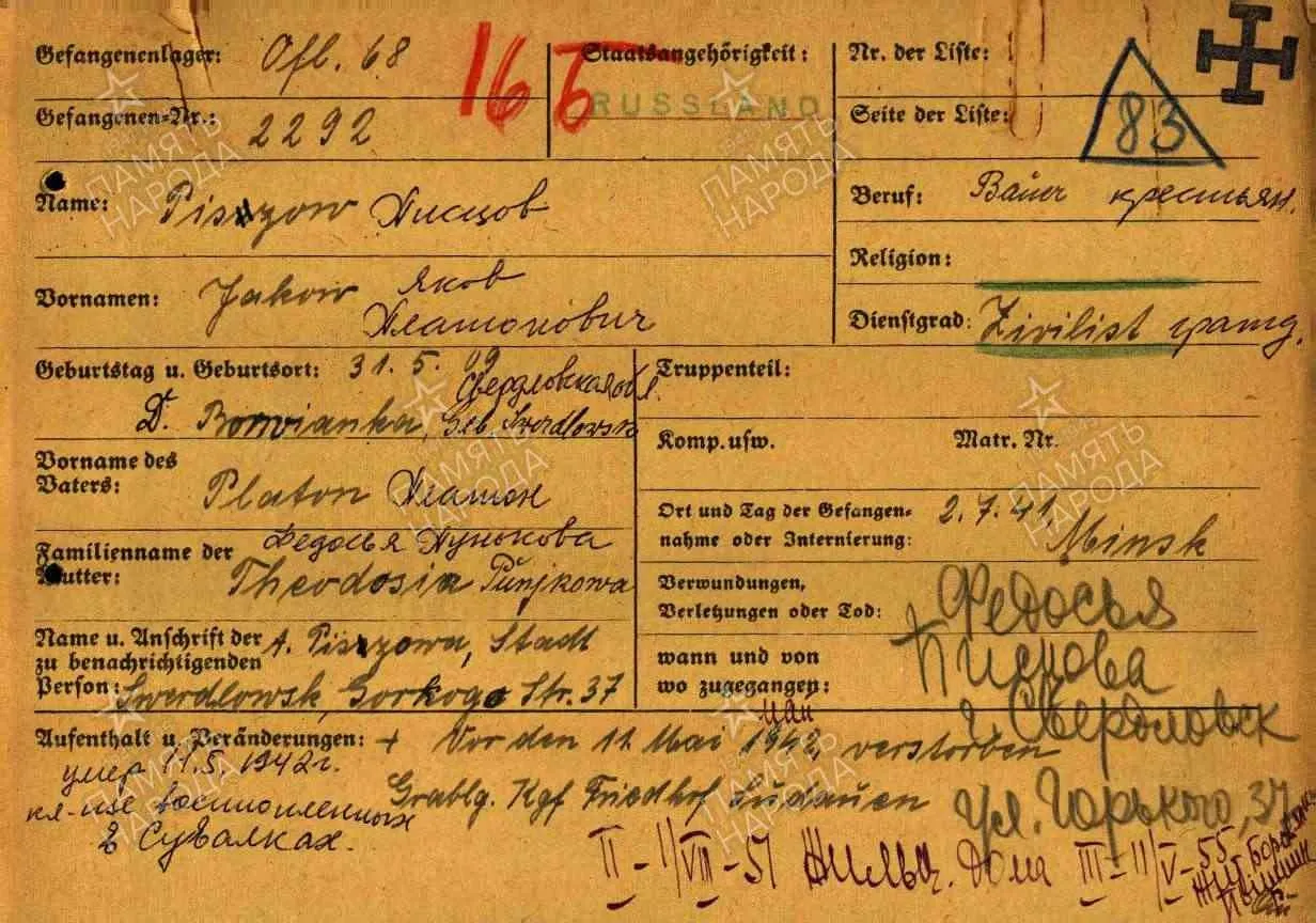

YnKiДата: Пятница, 06 Марта 2026, 09:58:42 | Сообщение # 2714
Сообщений: 16
Доброго дня!
Возник вопрос по советской записи в карточке военнопленного.
В нижнем правом углу
Как я понял речь идёт о фильтрации и отправке домой, но он умер, или что-то совсем другое?
Прикрепления: 7601214.webp (159.4 Kb)
Сообщение отредактировал YnKi - Пятница, 06 Марта 2026, 10:10:49
СаняДата: Пятница, 06 Марта 2026, 11:05:41 | Сообщение # 2715
YnKi,
Там написано, что в 51 году жильцы дома получили извещение (военкомата).
У немцев написано, что умер и похоронен в нынешних польских Сувалках.

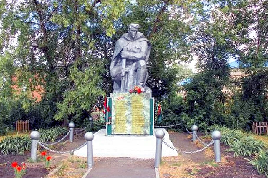

НазаровДата: Пятница, 06 Марта 2026, 14:40:56 | Сообщение # 2716
Сообщений: 47977
YnKi,
Увековечен на Родине
«Памятник Неизвестному солдату». Адрес: с. Боровлянское, ул. Ленина 22, около Боровлянской СОШ.
https://xn----8sbe2acycepp.xn--p1ai/longrid....7384478
Фамилия Писцов
Имя Яков
Отчество Платонович
Дата рождения/Возраст 31.05.1909
Место рождения Свердловская обл., Пышминский р-н, д. Борвянка
Дата пленения 02.07.1941
Лагерь офлаг 68
Лагерный номер 2292
Воинское звание гражданский
Дата смерти 11.05.1942
Номер дела источника информации 86
https://obd-memorial.ru/html/info.htm?id=72205609
Прикрепления: 9808367.webp (3.9 Kb) · 1435396.webp (160.5 Kb)

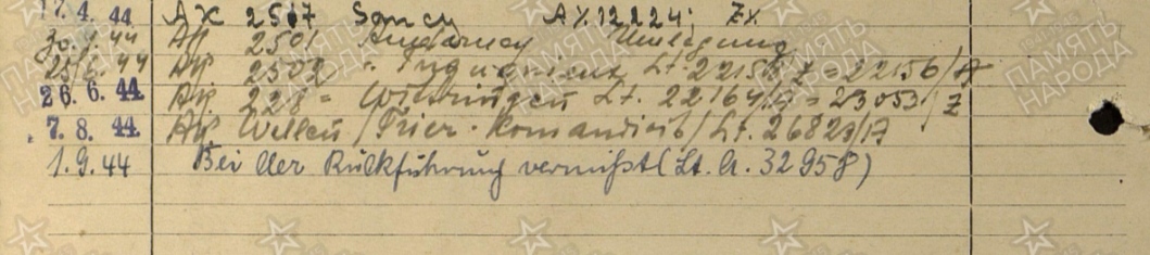

AlenuschkaДата: Вторник, 26 Мая 2026, 16:11:07 | Сообщение # 2719
Сообщений: 3792
И вроде написано, что Наумов был туда командирован?
Kommandiert?
попалось на глаза старая запись
там написано Bei Rückführung vernichtet - уничтожен при обратной отправке
AgniWater71Дата: Вторник, 26 Мая 2026, 16:29:09 | Сообщение # 2720
Сообщений: 22004
Не уверена, что это так.
Не читается там ни vernichtet, ни вообще его смерть не читается
AgniWater71Дата: Вторник, 26 Мая 2026, 16:33:35 | Сообщение # 2721
Сообщений: 22004
Это vermisst "отсутствующий, пропавший без вести"
Тогда ещё прочитали и обсудили
