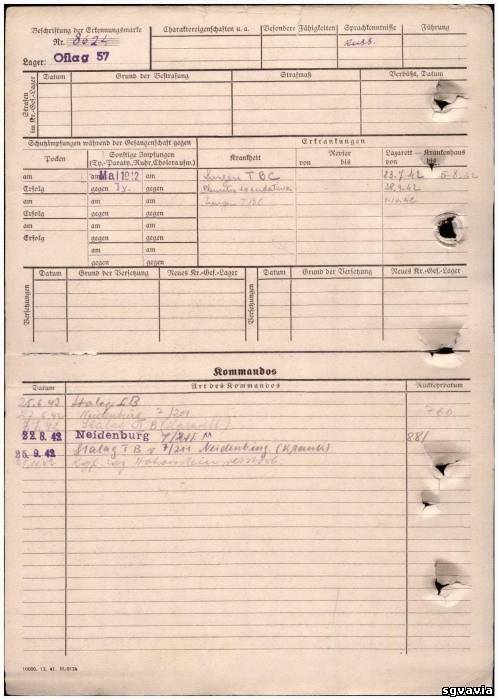

ljalja777Дата: Вторник, 13 Мая 2014, 20:21:53 | Сообщение # 259
Сообщений: 12
Добрый день, дорогие форумчане! Спасибо за Ваше светлое дело, которое Вы делаете сообща!
Помогите, пожалуйста, с переводом нескольких строк из личной карточки моего прадеда. В нашей семье он считался без вести пропавшим. Никаких данных о нем не было. Совершенно случайно на днях я нашла его в виртуальном некрополе Севастополя, а потом и в базе ОБД Мемориал http://obd-memorial.ru/html/info.htm?id=300450270&page=1
и еще одну страницу про него, но с ошибкой в фамилии http://www.obd-memorial.ru/html/info.htm?id=54939078
помогите, пожалуйста, сделать перевод второй страницы
данные о здоровье
данные о перемещении
сердечное спасибо!
И огромная персональная благодарность Александру (Саня) за информацию о том, что прадед был похоронен в Норвегии
СаняДата: Вторник, 13 Мая 2014, 20:51:34 | Сообщение # 260
ljalja777,
Здесь :
05.08.43 в лазарете военнопленных шталага 322 умер.
Здесь:
12.06.43 отправлен в Норвегию
Здесь диагноз и даты нахождения в лазарете:
Здесь перемещения:
ljalja777Дата: Вторник, 13 Мая 2014, 20:52:49 | Сообщение # 261
Сообщений: 12
а еще не могу даже сообразить, в каком направлении двигаться: по данным ОБД пленен в июле 42го в Севастополе http://obd-memorial.ru/html/info.htm?id=300450270&page=1 , а по вот этим данным пропал без вести в сентябре 41го http://www.obd-memorial.ru/html/info.htm?id=54939078
куда делся год? может, есть у кого соображения по этому поводу? я полный ноль в таких делах. пытаюсь разобраться

Саня, спасибо! а чуть левее про пневмонию и что-то с ногами, как мне сказали
и самая нижняя строчка интересует в перемещениях.
простите за навязчивость!
Pneumonie und Ödöme b.Füße -
пневмония и отек обеих ног

vorutz zu St 213 Hammerstein - прибыл (?) в шталаг 213 Хаммерштейн. Стала искать про этот шталаг, не нашла.
есть Stalag 213 Mülhausen Frankreich с 07/08/40 по 01/12/40
а в Хаммерштейне был 313 шталаг. опечатка в карточке?
следующая строка про Клотзен или Клобзен - можно ее дословный перевод?
опять же не нашла в сети ни слова про такое имение. слово Клотзен переводится как "грубить, громыхать".
очень хочется восстановить все, что возможно
СаняДата: Среда, 14 Мая 2014, 13:43:00 | Сообщение # 277
Klotzen, Kłodzino - Neustettin, Grenzmark Posen-Westpreußen, Pommern, Preußen, Norddeutscher Bund
Klotzen (deu)
Kłodzino (pol)
http://gov.genealogy.net/item/show/source_149286
Kłodzino, Świdwin County
Kłodzino (formerly German Klötzin) is a village in the administrative district of Gmina Rąbino, within Świdwin County, West Pomeranian Voivodeship, in north-western Poland.[1] It lies approximately 8 kilometres (5 mi) west of Rąbino, 11 km (7 mi) north-east of Świdwin, and 97 km (60 mi) north-east of the regional capital Szczecin.
http://en.wikipedia.org/wiki/West_Pomeranian_Voivodeship
https://maps.google.com/maps?ll....=m&z=12
ГеннадийДата: Среда, 14 Мая 2014, 13:45:33 | Сообщение # 278
Сообщений: 26523
http://de.academic.ru/dic.nsf/dewiki/2453527
http://gemeinde.klotzen.kreis-neustettin.de/
ГеннадийДата: Среда, 14 Мая 2014, 13:47:26 | Сообщение # 279
Сообщений: 26523
Versetzt zu St. 2B...
