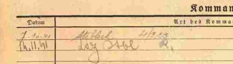

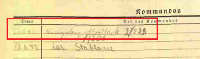

СаняДата: Вторник, 04 Февраля 2025, 12:16:01 | Сообщение # 177
Цитата AgniWater71 ()
Про Nord примеров вообще нет.
Посмотрим далее.

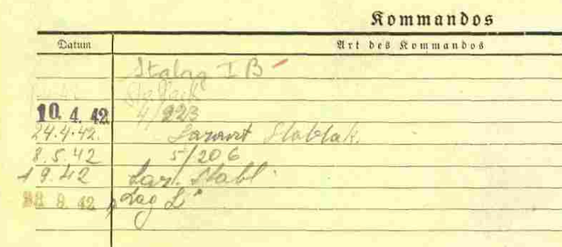

Суть в том, что рабочие команды не жили в головном лагере.
И тут уже вопрос опыта поиска и анализа, что за рабочий лагерь подразумевается под записью
При условии, что в головном лагере не жили назначенные в рабочие батальоны.
И зря не спорьте.
Видишь суслика , нет , а он есть. ©
Прикрепления: 2864527.webp (86.0 Kb)

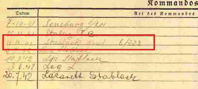

AgniWater71Дата: Вторник, 04 Февраля 2025, 12:39:50 | Сообщение # 178
Сообщений: 21579
Если 223 - это хозяйственная команда, то могла и в шталаге жить.
Ничего не подразумевается. Это записан сам Штаблак.
зря не спорьте
Вы так и не привели примеры с записями Nord.
И лазаретные карты зря игнорируете. Они очень информативны, особенно если привязаны к ПК-1
AgniWater71Дата: Вторник, 04 Февраля 2025, 12:41:41 | Сообщение # 179
Сообщений: 21579

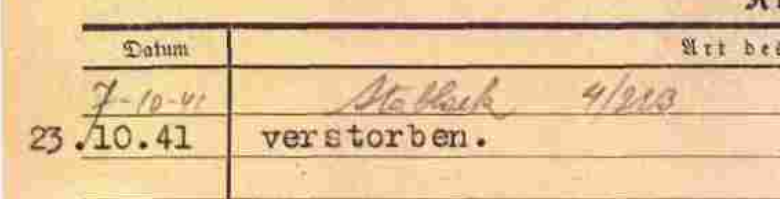

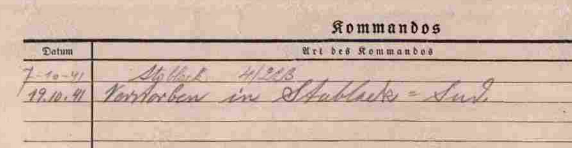

Согласна, есть проблема с умершими в 4/223. Этот 4/223 то в Stablack-Süd, то просто в Stablack, то вообще без уточнения.
СаняДата: Вторник, 04 Февраля 2025, 12:46:56 | Сообщение # 180
Согласна, есть проблема с умершими в 4/223. Этот 4/223 то в Stablack-Süd, то просто в Stablack.
Это рабочий лагерь Stablack-Süd.
Проблема в определении места захоронения, если не указывается лазарет, который был единственным.
Рабочие лагеря имели свои кладбища, вот в чем дело. Определение места рабочего лагеря,это определение захоронения, не зависимо от того, куда пленных возили на работы из рабочего лагеря,хоть в Кёнигсберг. Хоронили их на кладбище рабочего лагеря. И в картах это указывается всё, правда надо трудиться над пониманием расшифровки записей.
Если написано Штаблак-Кенигсберг, значит хоронили в рабочем лагере Штаблак, а не в Кенигсберге.
Рабочие лагеря в Гёркене и Норд, хоронили на лагерном кладбише Штаблака и тут не принципиально существовал Норд, или не существовал.
Принципиальным было существование лагеря Зюд и его кладбища.
Имхо
AgniWater71Дата: Вторник, 04 Февраля 2025, 13:40:14 | Сообщение # 181
Сообщений: 21579
С этим согласна.

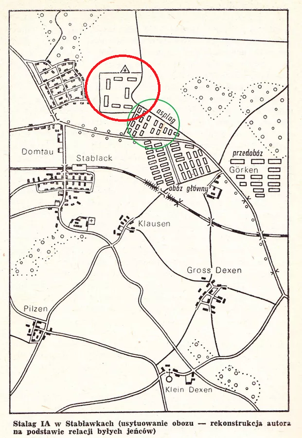

Лагерь Гëркен - это не лазарет. Это "предлагерь" в усадьбе
Гëркен, непосредственно рядом с лагерем Шталаг I A Штаблак.
, лагеря Норд вообще не сущестовало, немцы его так не называли. Как пишет zimmerbude, это условный термин польских историков, как я поняла. И они именуют лагерем Норд гауптлагерь, в котором был Апель. У немцев это просто Штаблак, рядом лазарет Штаблака.
Гëркен, видимо, действительно там, где на польской схеме отмечен предлагерь. В усадьбе Гëркен.
Сам Штаблак занимал, как пишут во многих источниках, западную часть обширного поместья Гëркен.
Схема (польская):
https://www.sgvavia.ru/forum/684-6237-988487-16-1738620722

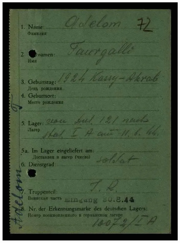

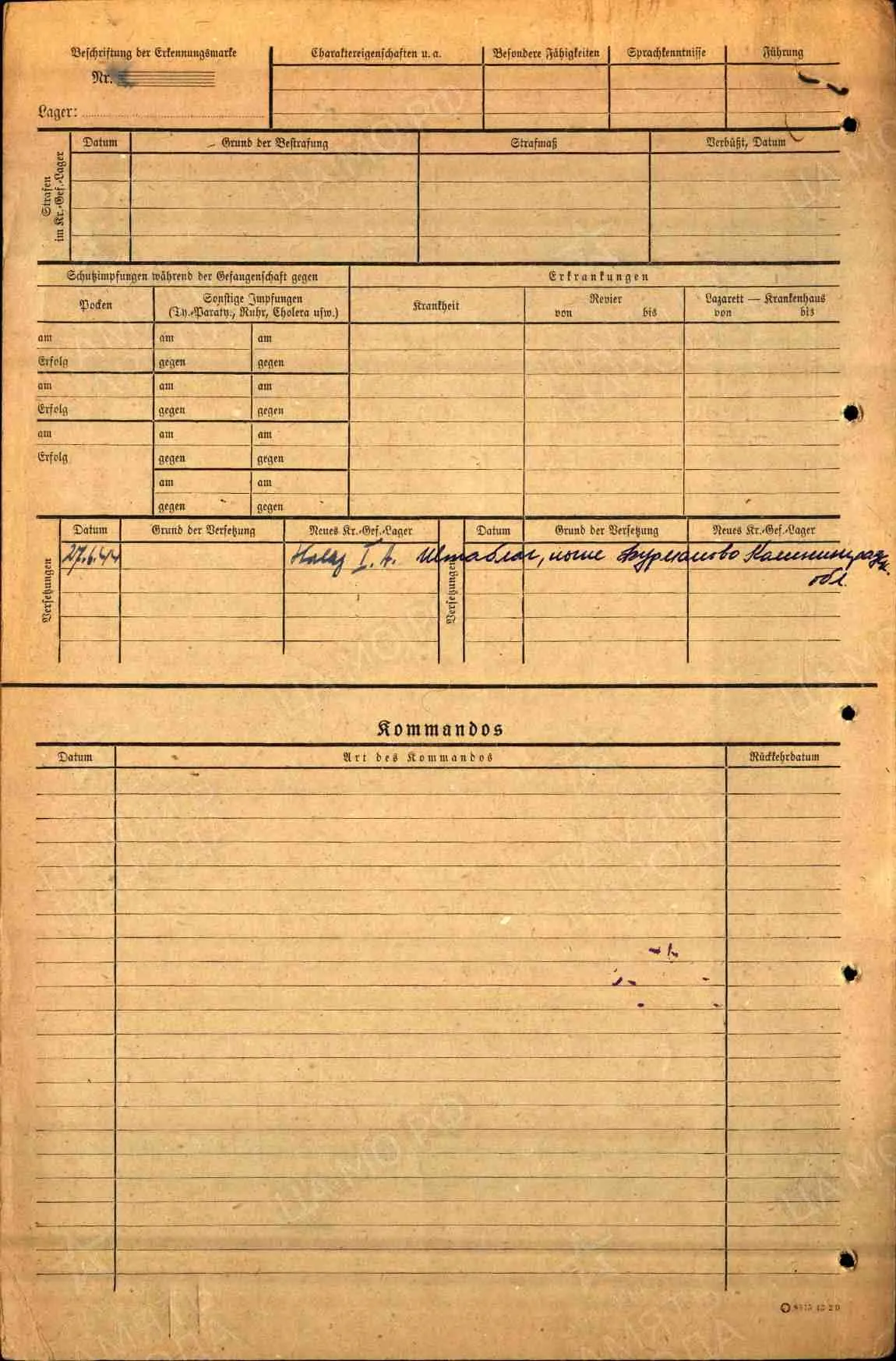

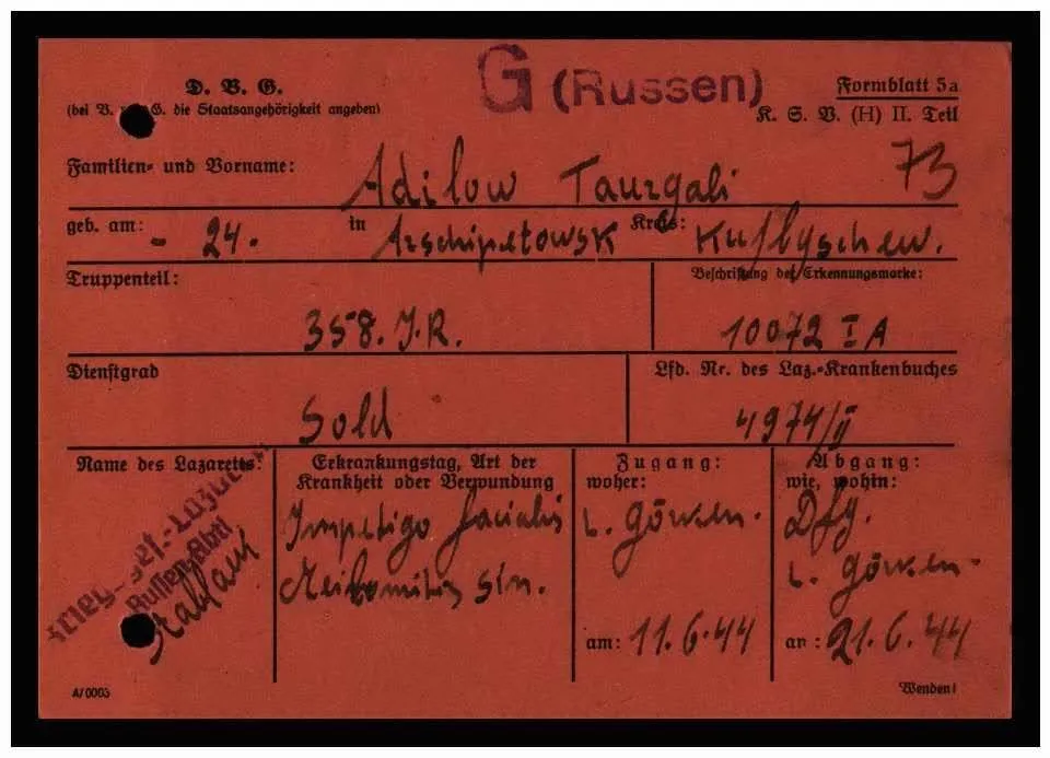

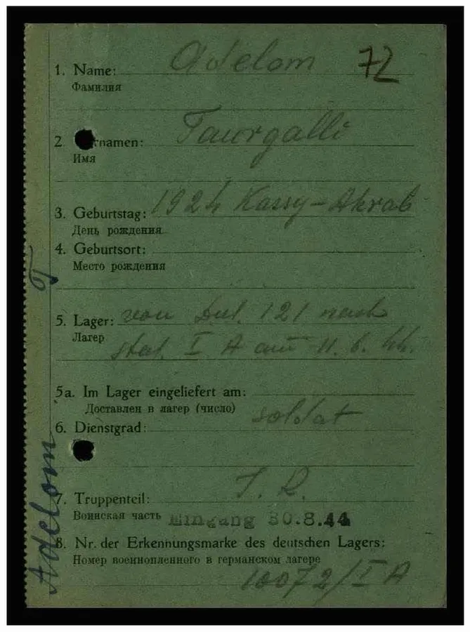

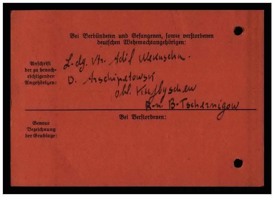

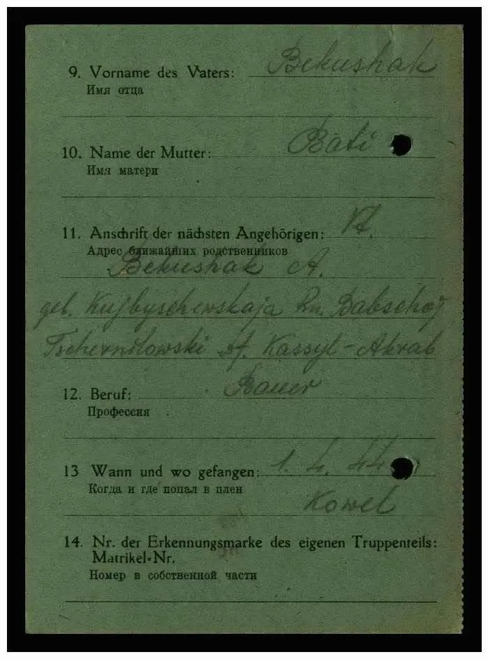

Добрый день! Подскажите,пожалуйста, какую информацию можно узнать из этих карточек военнопленного? Где можно узнать дополнительную информацию?
Прикрепления: 9682230.webp (59.5 Kb) · 7736791.webp (62.1 Kb) · 3506065.webp (41.9 Kb) · 1871837.webp (55.9 Kb)
СаняДата: Воскресенье, 10 Мая 2026, 07:37:55 | Сообщение # 191
dikuantaeva,
Доброго дня!
Из зеленой карточки узнаем, что военнопленный 11.06.1944 доставле из дулага 121 в шталаг 1А.
Из красной лазаретной узнаем, что попал 11.06.44 в лазарет из лагеря Геркен и 21.06.44 убыл из лазарета в лагерь Геркен.
AgniWater71Дата: Воскресенье, 10 Мая 2026, 07:46:55 | Сообщение # 192
Сообщений: 21579
Первый диагноз: импетиго (кожное заболевание) на лице.
По второму диагнозу пока затрудняюсь
СаняДата: Воскресенье, 10 Мая 2026, 07:50:13 | Сообщение # 193
dikuantaeva,
Ваш служил в 358 стрелковом полку, так написано в лазаретной карте.
AgniWater71Дата: Воскресенье, 10 Мая 2026, 07:52:36 | Сообщение # 194
Сообщений: 21579

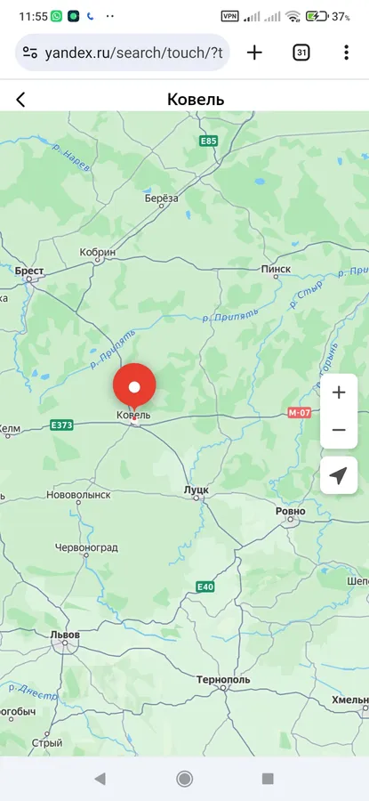

Пленён 1.04.1944 в районе Ковеля
Гражданская профессия: Bauer "крестьянин"

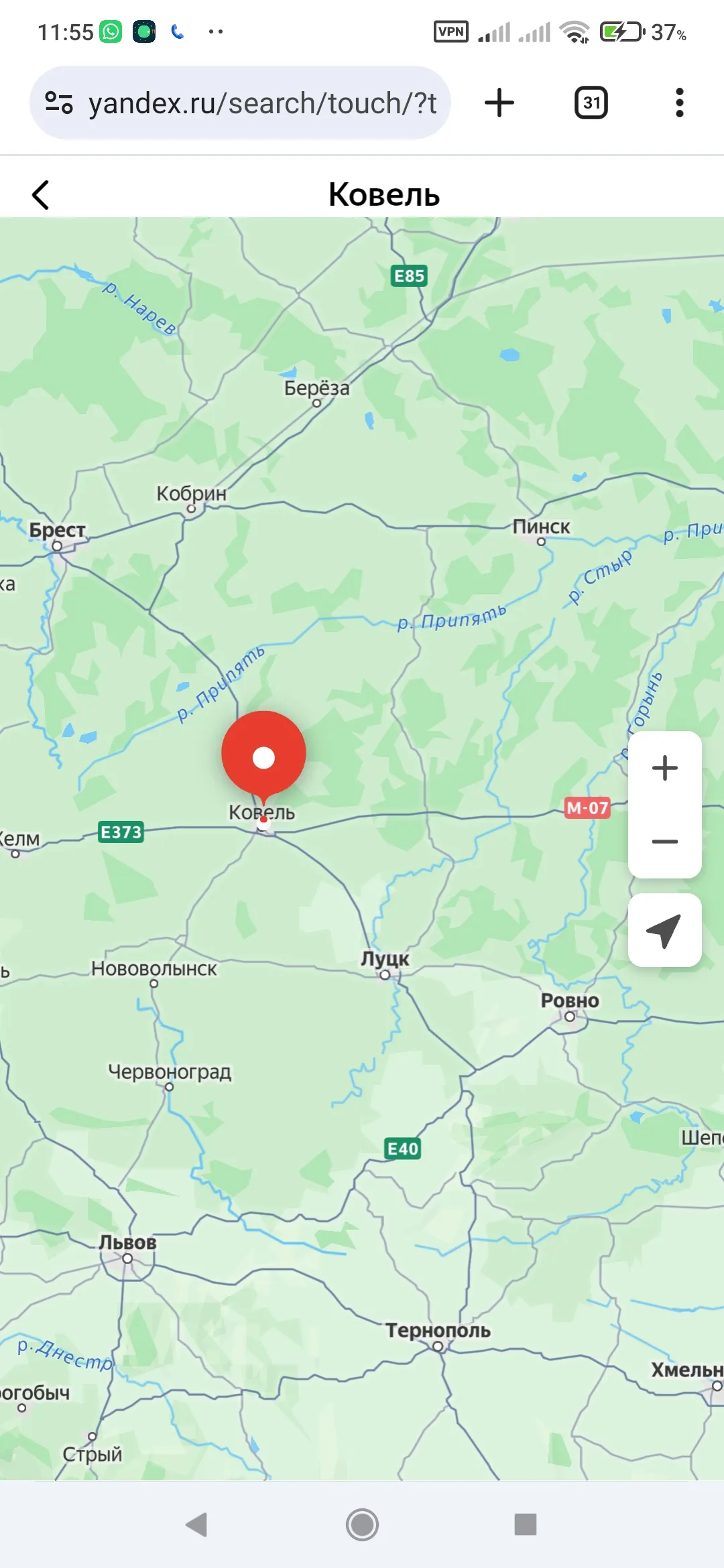

AgniWater71Дата: Воскресенье, 10 Мая 2026, 07:58:15 | Сообщение # 195
Сообщений: 21579
358 стрелковый полк 136 стрелковой дивизии (3-го формирования)

dikuantaevaДата: Воскресенье, 10 Мая 2026, 09:51:09 | Сообщение # 197
Сообщений: 5
Спасибо за ответ! В 7 пункте что означает Eingang 30.8 1944?
СаняДата: Воскресенье, 10 Мая 2026, 10:25:23 | Сообщение # 198
Это штамп ВАСт после получения карточки. Он не в пукте, его просто шлепнули где попало.
Входящий док от 30.8 1944. К пленному не относится, только к работе фельдъегерской почты.
AgniWater71Дата: Воскресенье, 10 Мая 2026, 10:28:32 | Сообщение # 199
Сообщений: 21579
Когда пленный прибыл в шталаг I A и на него заполнили эту Зелëную карту, то еë отправили в службу учёта вермахта WASt (поскольку пленные подчинялись вермахту). Там поставили этот штамп о регистрации карты. Это бюрократическая процедура не имеет отношения к судьбе пленного.
После Победы картотека WASt (документы советских пленных) была передана в СССР.
dikuantaevaДата: Воскресенье, 10 Мая 2026, 10:45:26 | Сообщение # 200
Сообщений: 5
Понятно. Спасибо. А номер 72 в правом верхнем углу что означает?
СаняДата: Воскресенье, 10 Мая 2026, 11:26:08 | Сообщение # 201
72-я по счету карточка в общей кипе в архиве. Дело рук наших архивистов.

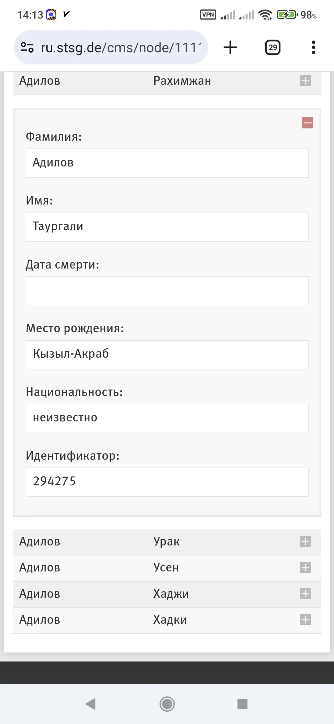

Ваш дед (его карты пленного) упоминаются в этой базе:
https://ru.stsg.de/cms/node/11118
О чëм это говорит?
Это говорит о том, что его карты пленного лежат в одном из наших архивов. И скорее всего, они лежат в Фильтрационно-проверочном деле (ФПД).
Как правило, ФПД хранятся по месту рождения или по месту послевоенного проживания.
По соцсетям вижу (если не ошибаюсь), что Вы живете в Самарской области.
Если дедушка после войны жил неподалëку, то его ФПД должно быть в архиве Самарской ФСБ. Для доступа к ФПД необходимо подтвердить родство с искомым. Но сам факт наличия или отсутствия дела должны сказать и без подтверждения родства, просто по запросу. На электронный запрос УФСБ отвечает в течение месяца, не дольше.
Если дело в принципе сохранилось и не уничтожено (и такое бывало), то там может быть, кроме уже известных карт пленного, дополнительная информация про плен.

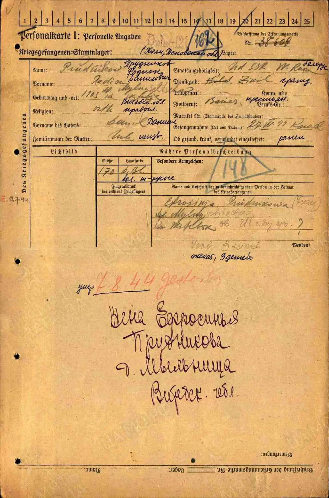

Сергей1968Дата: Вторник, 12 Мая 2026, 14:15:26 | Сообщение # 207
Сообщений: 1371
Где был Дулаг 121 в июне 1944, пока неясно
тут в ПК 1 написано Холм Псковская область
Холм — деревня в Куньинском районе Псковской области России. Входит в состав Пухновской волости.
https://obd-memorial.ru/html/info.htm?id=72200631&p=1

AgniWater71Дата: Вторник, 12 Мая 2026, 14:33:39 | Сообщение # 208
Сообщений: 21579
Подписано не немцами, поэтому надо проверять.
На 13 мая 1944 дулаг 121 Барановичи
https://obd-memorial.ru/html/info.htm?id=290071933
