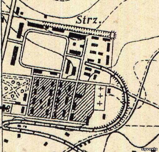

Цитата Nestor ()
А почему бы не предположить вместо 11А IIA?
Номер офлага написан на картах римскими цифрами,причем написано "офлаг",а не "шталаг".
NestorДата: Суббота, 15 Февраля 2014, 01:34:43 | Сообщение # 5949
28.09.1952 - 23 .05. 2024
Сообщений: 25592
Номер шталага на карте одно, фото - другое (в смысле, сделано в другом шталаге)?
Будьте здоровы!
Сообщение отредактировал Nestor - Суббота, 15 Февраля 2014, 01:35:10
NestorДата: Суббота, 15 Февраля 2014, 01:39:11 | Сообщение # 5950
Сообщений: 25592
Я имею в виду карту Бершака. На ней номера офлага нигде не написано.
