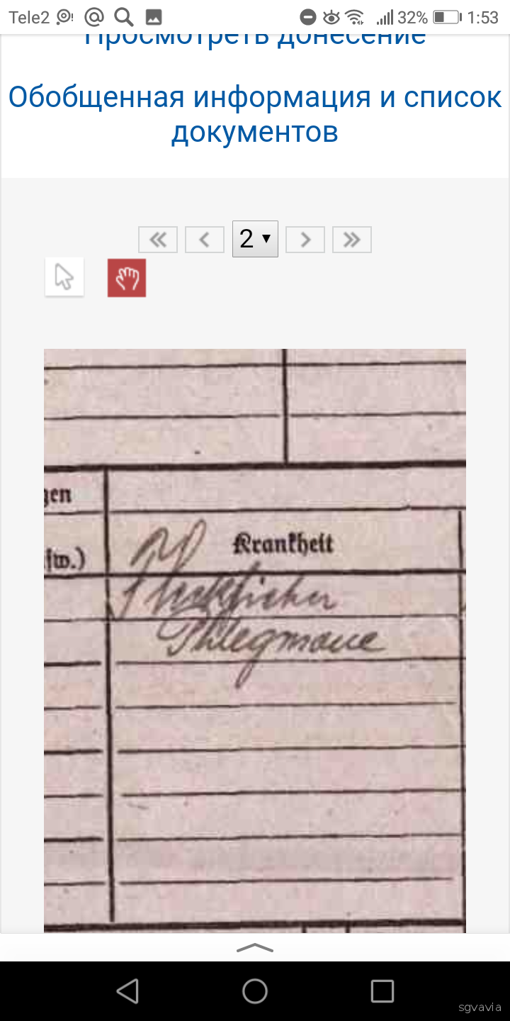

Помогите пожалуйста расшифровать карточку военнопленного прадеда моего мужа Панькова Михаила Герасимовича 24.12 1916 г.рождения .
Место рождения : Ст. Кастромская , Ярославского р-на , Краснодарский край
Ранее считался пропавшим без вести .На сайте ОБД Мемориал нашли вторую карточку , где было указано место рождения не верно ( Костромская область ) .
Место пленения: Лозовая (26.05.1942г)
Был направлен в лагерь Stalag VIII C
3/06/1943 был переведён в лагерь Stalag VIII F
7/06/1943- 19/06/1943 находился в лазарете , где и умер последним числом.
Не очень понятна причина смерти , там стоят в графе болезни три буквы, не получается расшифровать . Насколько мне известно Stalag VIII F действовал с 08/04/1941 до 10/06/1943 г. Тогда он мог умереть не в этом лагере? остальные 9 дней он должен был где-то находиться . Хотелось бы узнать точное место захоронения и можно ли получить ещё какую либо информацию по прадеду.
Моя свекровь 1941 года не видела даже фото отца,после войны ничего не сохранилось, теперь лишь фотография на карточке единственное , что через 84 года она смогла увидеть, было очень волнительно нам всем прикоснуться к истории наших родных.
СаняДата: Пятница, 30 Мая 2025, 22:49:02 | Сообщение # 1695
AllaFed,
ТВС -туберкулез легких.
