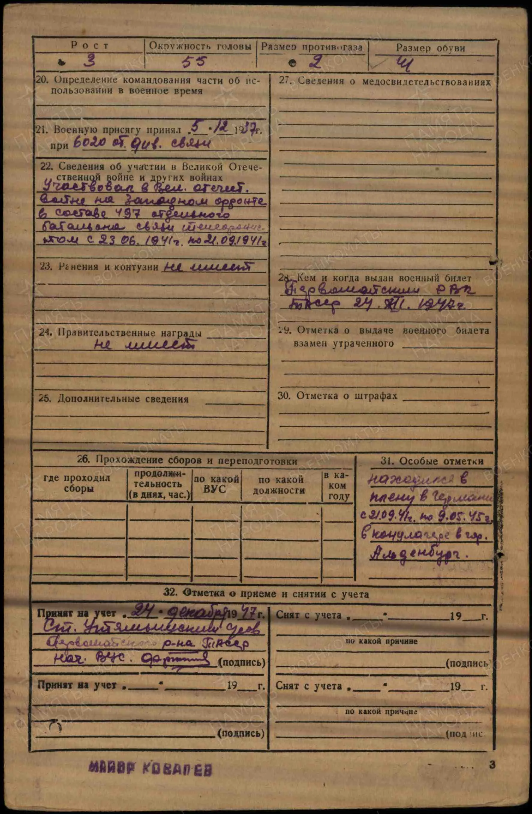

Здравствуйте можно ли узнать дополнительную информацию по моему деду прошедшего военный плен.
Фотохостинг imgfy
Прикрепления: 4109569.webp (218.8 Kb)
СаняДата: Четверг, 17 Сентября 2026, 11:22:35 | Сообщение # 1861
gabdrauf,
Дед домой вернулся?
И дайте ссылку на документ в базе данных.

gabdrauf,
оборот карты пленного покажите, пожалуйста
Прикрепления: 6799856.webp (304.7 Kb)
СаняДата: Четверг, 17 Сентября 2026, 15:18:35 | Сообщение # 1866
gabdrauf,
Военнопленный выжил в плену и после плена проходил фильтрацию. Вам надо найти фильтрационно-проверочное дело и из него получить всю дополнительную информацию.

Сергей1968Дата: Пятница, 18 Сентября 2026, 13:47:22 | Сообщение # 1870
Сообщений: 1388
gabdrauf,
Дата пленения есть 21.09.1941 года, а места пленения на этой стороне зеленой карте нет. Что у вас там написано? Пока дам свои мысли где пленили. Думаю это Полтавская область.
497 ОБС воевал на Западном фронте в БССР, в сентябре 1941 воевал в составе 66 СК 21 Армии уже на Юго-Западном фронте , попал в окружение в Киевском котле.
Боевой состав на 1 сентября 1941 года
67-й стрелковый корпус (24-я, 42-я и 277-я стрелковые дивизии)
28-й стрелковый корпус (187-я, 219-я и 117-я стрелковые дивизии)
66-й стрелковый корпус (55-я, 232-я и 75-я стрелковые дивизии)
Резерв — 266-я стрелковая дивизия
Кавгруппа (32-я, 43-я и 47-я кавалерийские дивизии)
По данным А. В. Исаева, армия насчитывала 79 575 человек, 499 орудий, 8 лёгких танков и 15 бронемашин и танкеток[3].
2-я танковая группа Гудериана группы армий «Центр», наступая в направлении на Конотоп, 1 сентября прорвалась к Десне и захватила на её левом берегу плацдарм у Шостки.
40-я армия отошла в юго-восточном направлении. 21-я армия, обойдённая с востока войсками 2-й танковой группы, а с запада — 2-й немецкой армией, подошедшей к Чернигову, оказалась под угрозой окружения и начала поспешно отступать на юг к Десне.
Продолжая отступать под натиском противника, 21-я армия 6 сентября передана Юго-Западному фронту, в составе которого оказалась в Киевском «котле». После выхода из окружения доукомплектовывалась в районе Ахтырки.
https://ru.wikipedia.org/wiki/21-я_армия_(СССР)

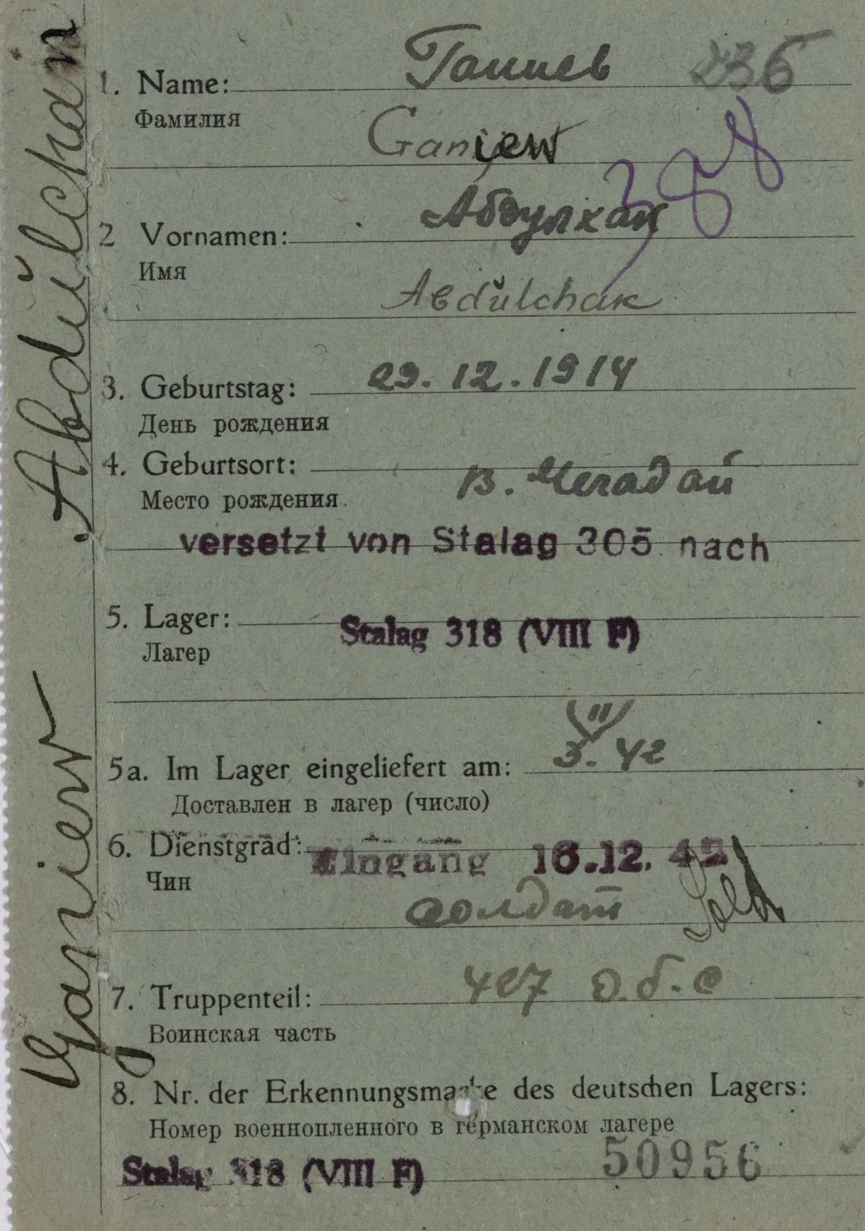

СаняДата: Пятница, 18 Сентября 2026, 14:03:25 | Сообщение # 1871
У Ганиева первичный лагерь содержания шталаг 305 в Кировограде.

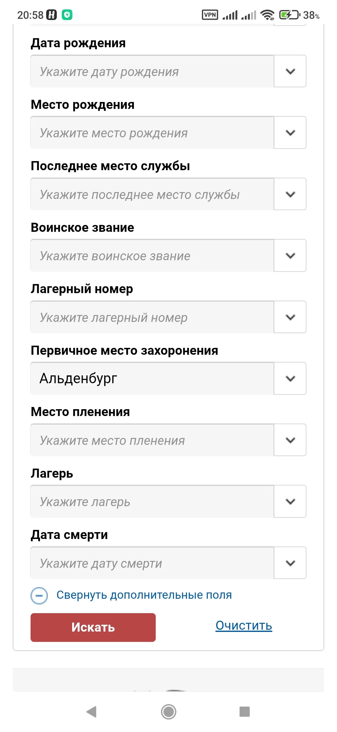

AgniWater71Дата: Пятница, 18 Сентября 2026, 16:56:36 | Сообщение # 1875
Сообщений: 21642
Да, чë-то не открывается.
Это выборка в ОБД документов военнопленных по месту захоронения Альденбург
