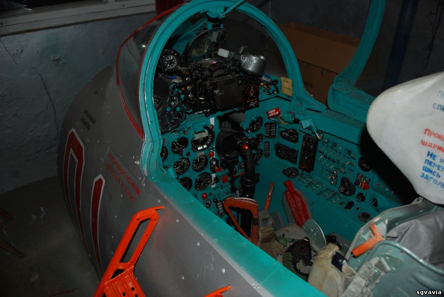

Приветствую всех пользователей этого форума!
Товарищи помогите разобраться:
Я строю модель самолета МИГ-21 СМ.
кому интересно, тут:My WebPage
Меня интересует, какая приборная панель стояла на СМ?
Я нашел такое фото, со ссылкой, что это панель от СМ:
На это фото, на этом сайте оценки неоднозначные. Где то пишут, что это ранний БИС, где то что это СМ. Смущает авиагоризонт с другой стороны. Ни на одной панели из огромной кучи просмотренных мною фотографий,я такого расположения авиагоризонта не встречал.
На этом сайте, так же нашел еще такое фото:
Говорится что это именно кабина СМ, которую человек собрал сам. Меня смущает сверху справа "береза", которой на СМ не было. Из этого сомнения, если человек позволил себе такие вольности, то и утверждения, что это СМ, сами по себе пропадают. Возможно еще где нибудь были отступления.
Если не в тягость помогите идентифицировать именно панель от СМ, и боковые панели тоже интересуют.
У меня есть травленые крашенные детали:
Я так подозреваю, что ничего похожего на СМ тут нет.
И еще вопрос:
какой спиртовой бачек стоял на СМ?
Этот похож?
Заранее спасибо!
Да , я тот самый человек :) На мою панель сильно не ориентируйтесь , т.к. собирал из чего было и полную аутентичность достичь не удалось . Панели от 21-го в магазинах на выбор не продаются :) Собирать СМ цели не было . Собирал по пригципу :- чего больше попадётся - та и модификация :) Кабину делаю для сопряжения с компьютерным авиасимулятором и поэтому допускаю лирические отступления . "Берёза" одно из них . Без неё в симе воевать с серьёзным противником никак нельзя .А СПО-3 это смешно :) Верхние боковые панели тот ПФ , ПФМ (других пока нет) . По поводу нестандартного положения АГД-1 . Сам не знаю и никто не может сказать что это . НО .. попался мне какой-то фильм , и скриншот (самый лучший какой мог словить) прилагаю.

VladmodeДата: Вторник, 24 Июня 2014, 11:46:46 | Сообщение # 2078
Сообщений: 103
Сегодня кабина выглядит как-то так
Прикрепления: 4353845.jpg (55.8 Kb)

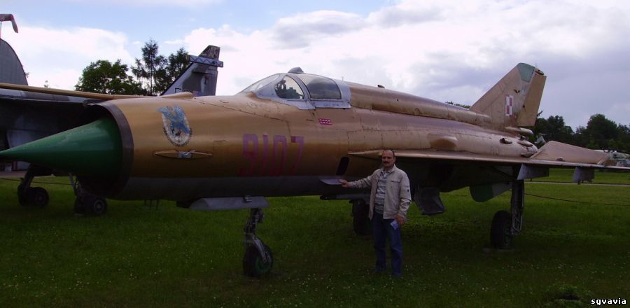

MMLДата: Вторник, 07 Октября 2014, 21:28:40 | Сообщение # 2079
Сообщений: 35
Всех приветствую!
В этом году удалось попасть в авиамузей Кракова. Был приятно удивлен количеству 21-х.
Прикрепления: 2318644.jpg (36.9 Kb)

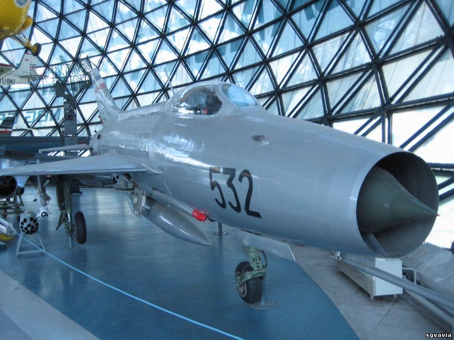

ВасильевДата: Суббота, 15 Ноября 2014, 18:36:15 | Сообщение # 2081
20.11.1944 - 22.03.2024
Сообщений: 2447

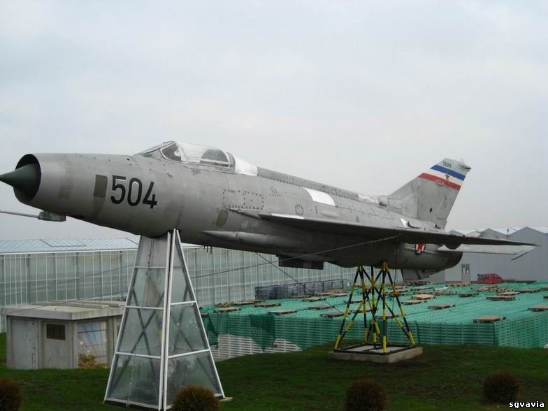

МИГ-21Ф13 - оба установлены в Сербии, один в Белградском музее авиации, второй недалеко от Белграда. (фото от adeda ,Сербия)
Прикрепления: 1955425.jpg (87.6 Kb) · 9787394.jpg (59.8 Kb)

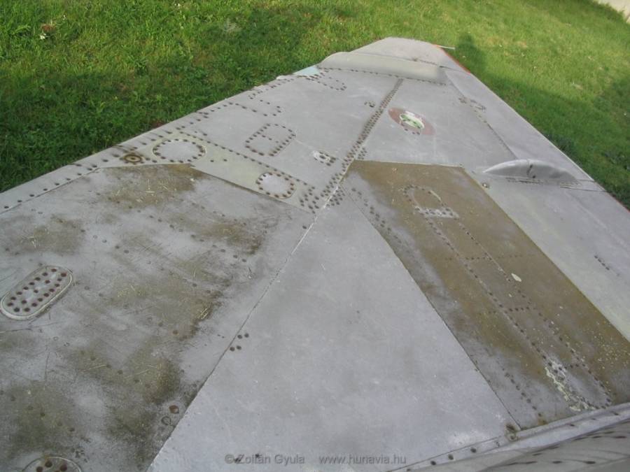

Добрый вечер, ищу знатоков по технологиям ремонта МиГ-21. Коллеги предлагают что для защиты герметичности крыльевых баков, нанесли резиновую краску с наружной стороны верхной и нижной панели крыльевых баков. Для инстукции по ремонту Е-6, Е-6Т и Е-7 проведение герметизации баков-кессонов крыла самолета произошло только с внутренной стороны!!, использовались герметики марки У-30. Мой вопрос, есть ли у вас опыт по герметизации крыльевых баков Миг-21 и по наружной стороне и какой тип резиновой краски был использован????
Спасибо!
Прикрепления: 0390799.jpg (27.0 Kb) · 6721481.jpg (68.0 Kb) · 4192969.jpg (59.6 Kb)
Это вопрос к Петровичу,если он помнит.Одно время он работал на Одесском ремзаводе.А может во Вьетнаме ему приходилось ремонтом заниматься ,он и там повоевать успел.
В эксплуатации крыльевые баки не трогали в мирное время.

Сомневаюсь,что потекший бак можно чем то замазать снаружи и это будет гарантией.Керосин,это такая зараза,что найдет где проявится,как ни герметизируй снаружи.
В эксплуатации МИГ-21 ,в нашу бытность технарями, летали пять дней в неделю,поэтому при отпотеваниях керосина на консолях,можно было и глаза закрыть,долетает поди до заводского ремонта.)

здравствуйте Саня, смотрите как проводили герметизациию баков крыла самолета Миг-21 в АРЗ Pestvideki Gepgyar(Венгрия)
здесь
Покрыли всю поверхность баков какой то резиной или клеем. кто сталкивался с таким делом в эксплуатации Миг-21, помните?
у нас в Чехословакии(АРЗ ЛОК Прага) делали по другому, методом их внутреннего полива герметиком У-30М на специальном поворотном гидростенде(на картинке).
Я и говорю,что на АРЗ может что и мазали,а в эксплуатации такого не помню случая,что бы мазали,да кто даст в эксплуатации мазать по покраске?!Красить негде было!
это ясно что в эксплуатации технари устранялись локальные дефекты, течи по заклепкам и болтам, потом красили. Мазать всю поверхность баков могли только по смывке краски на ремонтах в АРЗ, Тем не менее это очень удивительная технология ремонта топливных баков, такая быстрая и некачественная. Я думаю почему они так делали, может быть что у них на заводе в Венгрии небыло специального поворотного стенда. Без его трудно выливать баки герметиком.
Надеюс что господин Петрович или другие знатоки еще подскажут.

К сожалению, при моем участии в эксплуатации и ремонтах МиГ-21 , я не встречал внешней герметизации крыльевых баков.
С уважением, Анатолий Петрович

А здесь подборка фото МИГ-21 http://forum.topwar.ru/topic....0%B3-21
Прикрепления: 9587299.jpg (45.5 Kb)
