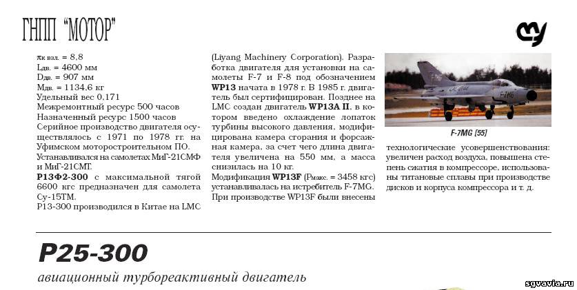

RA3DCSДата: Пятница, 20 Августа 2010, 12:43:21 | Сообщение # 10
Сообщений: 691
Quote (Кацперский)
к Вам большая просьба. Если есть другие детальные фотки кабины этого аппарата, вышлите пожалуйста.
Радослав, вечером обязательно отправлю фотографии.
Quote (Кацперский)
Р-13-300 устанавливался на 96Ф.
По моим данным Р-13-30 (изд-95) устанавливался еще на (изд-96А).
Quote (Кацперский)
Есть подтверждение факта применения "ЧР" в документации на Р-13?
Есть книга: Двигатели 1944-2000 Авиационные, ракетные, морские, промышленные.
Quote (Кацперский)
Для чего этот блок? Там на втором фото (другая кабина однозначно), вместо этого переключателя установлен "Код 813"? Или "Э"...
СРЗО-2 ("Хром-Никель"). С определенного момента времени (предположительно, после того, как англичане ознакомились с оборудованием Як-28П, упавшего в Западном Берлине в озеро Хафельзее), для повышения имитостойкости стали ставить дополнительные приставки "контрольного ответа" - т.н. СБКО-2.
Я думаю тут 81 Э (экспортный вариант).
Прикрепления: 9886476.jpg (23.1 Kb) · 5103545.jpg (165.0 Kb) · 1802053.jpg (95.3 Kb)

КацперскийДата: Пятница, 20 Августа 2010, 17:13:02 | Сообщение # 12
Сообщений: 9267
RA3DCS,
Quote (RA3DCS)
Благодарю Александр! Это мне в новинку! Так были два типа двигателей: простой Р-13-300 (изд. 95) и форсированный Р-13Ф-300 (изд. 95Ф).
Quote (RA3DCS)
Я с полной уверенностью могу сказать, что на наших МиГ-21М, МиГ-21МФ (изд. 96 и 96А, мы купили их 36 и 120 шт. соответственно) стояли двигатели Р-11Ф2С-300 и Р-11Ф2СК-300. Знаю, что МиГ-21МФ с Р-13-300 шли м.п. в ЧССР и ГДР (в ЧССР их называли МиГ-21МФ-75, чтобы легко отличались от старших МиГ-21МФ, 75 - год поставки). Они ещё отличались оборудованием. Но что там в формулярах за шифр изделия писали, не знаю. Надо разобраться.
Моё предположение: Р-13-300 устанавливались на МиГ-21МФ "96А" поздних серий выпуска (с первой половины 70-х, в 1975 г. уже были). Это аналогично тому, что на наших спарках "69" выпущенных в начале 70-х стояли Р-11Ф2С-300 и Р-11Ф2СК-300, а на выпущенных на рубеже 70-80-х гг. уже Р-13-300. МиГ-21УМ отличались также расположением приборов и арматуры в кабине, в частности:
- на самолётах выпускаемых с мая 1972 г. прибор АМ-10К устанавливали в передней и задней кабинах на вертикальной части левого пульта вместо реостата "ЗАЛИВ. СВЕТ". Реостат был перенесён на горизонтальную часть правого пульта только (?) передней кабины; прибор УУА-1 "переехал" слева направо, на место прибора УД-1. УД-1 в свою очередь попал на место освобождённое АМ-10К и УУА-1. Все три прибора до этого устанавливались над приборной доской (АМ-10К и УУА-1 слева в обоих кабинах, УД-1 справа в передней, в задней в левой нижней части верхнего щитка - тут остался на прежнем месте);
- на самолётах выпускаемых с марта 1977 г. на вертикальной части правого пульта передней кабины вместо АЗС "СИГН. ДАВЛ. ПОДВ. РАСХ. БАКОВ ГИДРО" устанавливался АЗС "СИГН. ДАВЛ. ПОДВ. РАСХ. БАКОВ";
- на самолётах выпускаемых с июня 1977 г. законтрили переключатель "БУСТЕР ЭЛЕРОНА - ВЫК.".
Что же касается "96Ф" то я думаю это модификация с Р-13Ф-300! Вы встречали шифр "96Ф" где-нибудь в формулярах?
