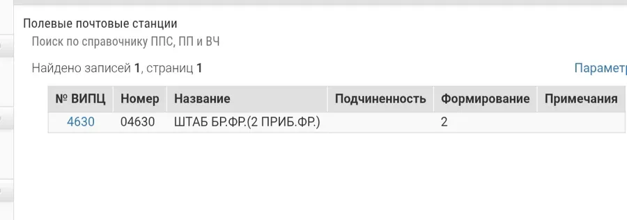

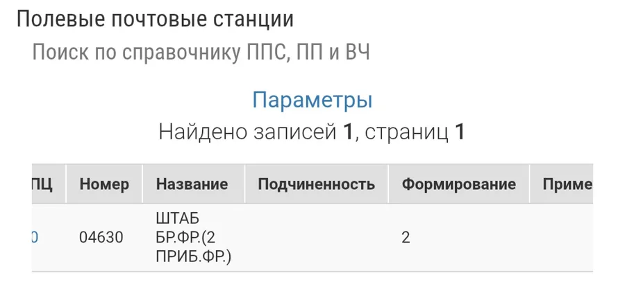

Вот так:
Полевая почта 04630
https://www.v-ipc.ru/search/pps
Учетно-послужная картотека офицерского состава ID 70013203572 Фамилия Смирнов Имя Павел Отчество Иванович Дата рождения/Возраст 03.07.1916 Место рождения Ленинградская обл., г. Ленинград Дата и место призыва 01.05.1944 Место службы в/ч п/п 04630-Л; Упр. лагеря для военнопленных 384 МВД, г. Калинин Воинское звание мл. лейтенант Дата выбытия 25.06.1952 Название источника донесения Центральный Архив Министерства обороны https://obd-memorial.ru/html/info.htm?id=70013203572
Информация из донесения о безвозвратных потерях ID 78131428 Фамилия Пранов Имя Виктор Отчество Романович Последнее место службы в/ч п/п 04630-л Воинское звание капитан Причина выбытия пропал без вести Дата выбытия __.02.1944 Название источника донесения ЦАМО https://obd-memorial.ru/html/info.htm?id=78131428

Наум Романов - командир в/ч 04630-л Это разведотдел (отделение разведотдела), который в том числе осуществлял связь с партизанами.
Подполковник Романов Наум Алексеевич 1902 г.р. https://m.pamyat-naroda.ru/heroes....&page=1
