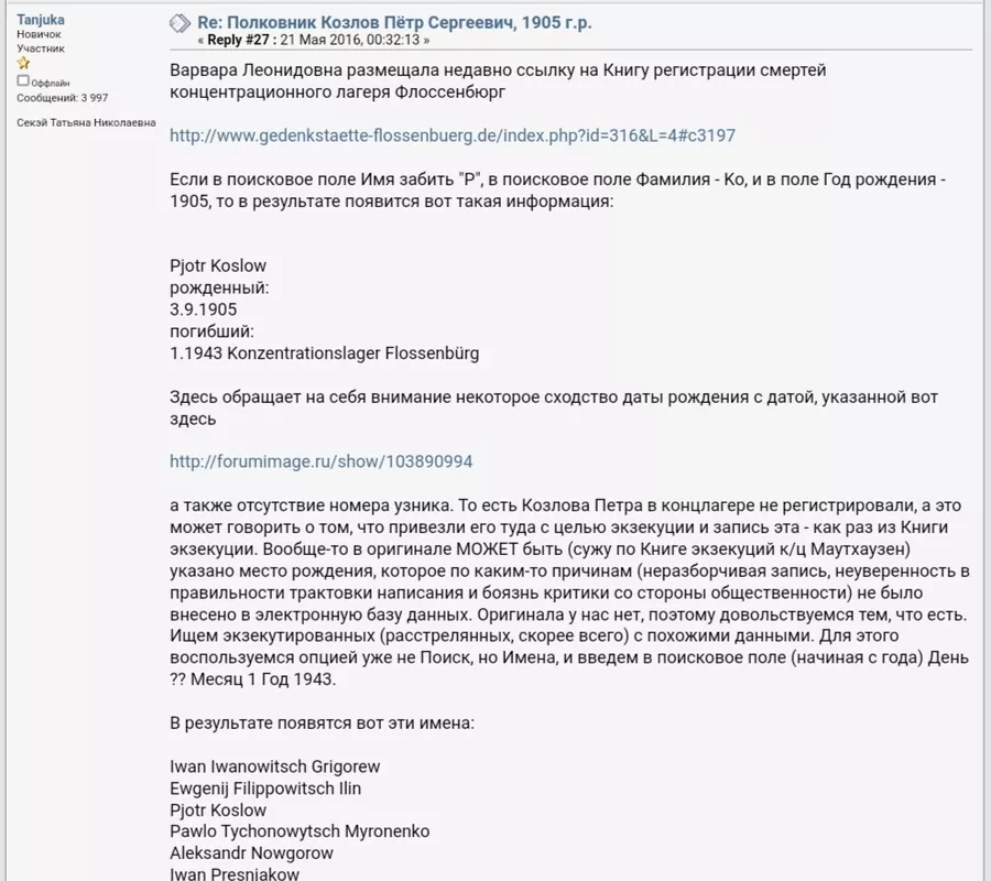

Сотрудники мемориала Флоссенбюрг определяют эту дату на основании даты и времени убытия узников из нюрнбергской тюрьмы в концлагерь. 6 утра (по берлинскому времени) 05 января 1943 г. В этот же день они были доставлены во Флоссенбюрг,отведены в "арест" и там убиты. Т.е. акция укладывается вполне в одни текущие сутки.
На основании данных музея мемориального комплекса концлагеря, размещенных в интернете, сотрудники КК также официально заключили, что дата смерти полковника и казненных вместе с ним - 5 января 1943 г.
Фраза из этого ответа : "в ходе поисковой работы в интернете" (с упором на "интернет") особо альтернативно одаренных оппонентов сподвигла утверждать, будто "родственники полковника сначала в интернете это сами написали, а потом отправили в Германию, и там сотрудники музея КЦ написали, что это П.С.Козлов, но это совсем не тот Козлов, а некий Петр Козлов. Все документы подделала Макарова". Ну и далее в том же контексте. Там довольно обширная от них цитата, достойная исследования психиатров.
Полагаю, инсайт этот их посетил после того, как Т. Секэй написала то самое сообщение, которое на вашем скриншоте выше.
Сообщение отредактировал MSDNO_17 - Понедельник, 17 Февраля 2025, 16:09:54

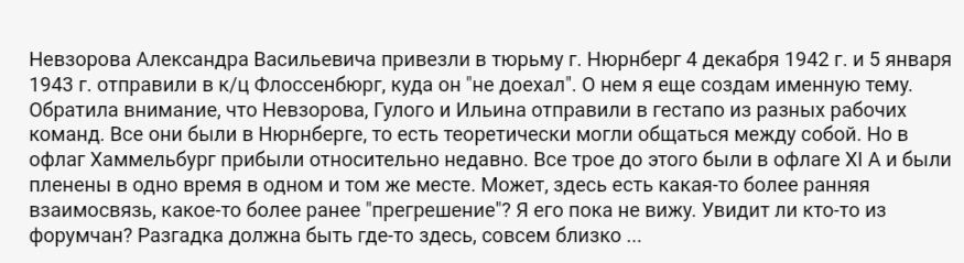

Полагаю, ответ на этот вопрос можно найти в перскартах переданных в гестапо и лишенных статуса военнопленного. Конкретно по "группе П.Козлова" - записи в ПК Невзорова, и емнип, Ильина - "политически неблагонадежный", "по распоряжению господина Олера". У самого полковника указана причина перевода в Хаммельбург: "в целях защиты Рейха ("в целях безопасности Рейха", "в целях защиты немецкого государства").Причем он и при опросе после пленения не скрывал, что является коммунистом.
Б.Шефер ("полковник И.Григорьев") по факту оказался бригадным комиссаром, Ильин и Невзоров зашифровались, изменили имена-отчества, - политруки. Так же, как и Руденко. Причем фраза "по распоряжению г-на Олера" как бы указывает, что м.б. оснований прямых и нет для ареста, но истинно арийское нутро интуитивно чует, что "что-то не то".
Генералы Шепетов и Пресняков, если доверять хотя бы немного воспоминаниям, были не в меру политически активны. И.А. Пресняков, похоже, регулярно устраивал обструкции другой половине офлага (бывшим коллегам-согражданам, идейно разошедшимся во взглядах на стратегии выживания и будущее).
Поэтому представляется, что массовые аресты в офлаге и по рабочим командам в третьей декаде декабря вполне укладываются в акцию по селекции гестапо, согласно приказам №8 и №9.
Цитата AgniWater71 ()
Конечно, Эрусте свидетельствует, что "схватили подряд всех подозрительных". Допустим, и этим можно объяснить заключение в концлагерь. Но разве это причина для скорой казни?
Д-р Отто полагает, и в монографии дает подстрочник,что группу взяли не за Сопротивление. Но мы просто во многом по-разному с германскими коллегами понимаем категорию "Сопротивление". Политическое и идейной противостояние в условиях неволи различным вызовам,взаимопомощь и побеги - это тоже форма Сопротивления, личного и коллективного, - только внутри лагеря. В рабочих командах была своя специфика, доходившая до саботажа и повреждения механизмов и т.п. Из этого всего в 1943 г. вырастет БСВ, классическим примером которого будут эбельсбахцы.
Безусловно, что отправленные на казнь умели влиять на людей и смогли бы повести их за собой, могли бы руководить боевыми действиями в случае восстания военнопленных или солидаризироваться с немцами - противниками режима.А кого-то выявили как еврея, что при господствовавшей идеологии про чистоту расы уже априори было приговором.
В определение "политически неблагонадежный" вполне вписывались и публичные высказывания против политики фашистской Германии и ее руководства, расценивавшиеся как "агитация". Этих обычным заключением в КЦ и изнурительными работами вряд и можно было сломать. Таких всегда уничтожали, История знает много подобных примеров. "Война на уничтожение" службами безопасности Рейха велась и на его территории.
Впрочем, всё это только рассуждения. Я и так вижусь субъективной, когда пишу о подобном и этой группе. По сути же изложенное выше о причинах убийства группы командиров в концлагере сразу по их прибытию туда - в рамках "приказа о комиссарах".
Однозначно, убийство советских командиров и политработников 5 января 1943 г. во Флоссенбюрге - это преступление. Майора Ульянова и "ветеринара" И.Гулого из этой группы ни в одном концлагерном списке.И если бы не исследование Т.Секэй списков тюремной книги гестапо Нюрнберга, о них бы как о жертвах нацизма никто бы никогда и не узнал.

AgniWater71Дата: Вторник, 18 Февраля 2025, 17:11:21 | Сообщение # 96
Сообщений: 17986
Не уверена, что это повод для быстрой казни.
И теперь понятно, что не было никакого "специально не регистрировали в концлагере, чтобы скрыть свои нацистские преступления".
Полицейские дела, в полицейских документах всë было. Вопрос только в сохранности и доступности полицейских документов.
Не регистрировали в КЛ тех, кого и не собирались держать в КЛ. Использовали КЛ только как место решëнной казни.
И не думаю, что причиной казни, да ещë и столь "выборочной" казни, притом не показательной, были эфемерные "чуйки", а не серьëзные конкретные обвинения. Орднунг
