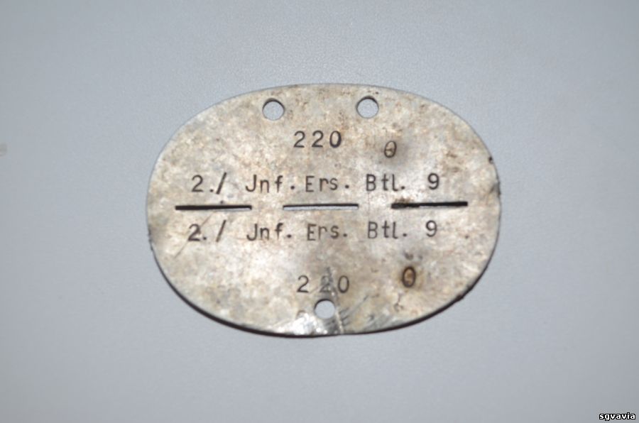

Помогите, пожалуйста, распознать немецкий жетон: STAMM.K.P.J.E.B. 172
Кадровая рота 172-го запасного пехотного полка?
Что значит "кадровая рота"? Это какая?
Спасибо за ответ.
СаняДата: Среда, 21 Сентября 2016, 01:11:44 | Сообщение # 355
Это которая в постоянном составе. В них проходят службу по призыву. Те, кто отслужил уходят на дембель и превращаются в запасников. Из них в нужный момент формируются запасные части и ими пополняются кадровые.

arteeДата: Среда, 21 Сентября 2016, 21:31:51 | Сообщение # 363
Сообщений: 4
Т.е. если я правильно понял, этот жетон принадлежит военнослужащему, который уже отслужил, но был призван вновь в связи с мобилизацией?
Просто смущает что это кадровая рота запасного батальона. Т.е. батальон из призванных запасников, а рота из солдат срочной службы?
СаняДата: Среда, 21 Сентября 2016, 21:52:36 | Сообщение # 364
Геннадий_,
Спроси на форуме Вермахта, как трактовать запись на жетоне
Кадровая рота из запасного пехотного батальона.
Я затрудняюсь с трактовкой.
Stamm kp. J.E.B. 172
ГеннадийДата: Среда, 21 Сентября 2016, 22:03:16 | Сообщение # 365
Геннадий_,
Не ранее, чем завтра - не помню уже свой пароль там. Впрочем, Виктор может помочь.

СаняДата: Среда, 21 Сентября 2016, 22:26:11 | Сообщение # 367
Цитата Viktor7 ()
Но что-то в описании не так. Желательно бы фото посмотреть.
Вот из сети:
arteeДата: Среда, 21 Сентября 2016, 23:11:34 | Сообщение # 368
Сообщений: 4
Вот фото:

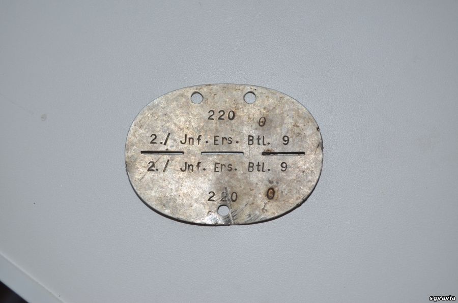

DrygДата: Пятница, 09 Февраля 2018, 01:48:25 | Сообщение # 377
Группа: Новичок
Добрый вечер.
Вот у меня попался жетончик подскажите пожалуста по нему.
Прикрепления: 7073365.jpg (73.1 Kb)
СаняДата: Пятница, 09 Февраля 2018, 02:00:34 | Сообщение # 378
Цитата Dryg ()
Добрый вечер.
овальные жетоны относятся к служащим вермахта
