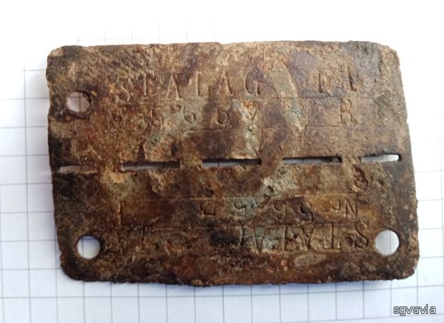

Добрый день всем! Пытаюсь разыскать данные военнослужащего-военнопленного по номеру найденного жетона. Место находки-территория бывшей Восточной Пруссии, ныне Калининградской области, Балтийская коса ( Frische Nehrung). Саксонские мемориалы ответили. что обладают базой в 1,5 млн. военнопленных, но найти смогли бы только по ФИО, но не по номеру жетона. Жетон Stalag 1A, № 5657 R.
НазаровДата: Понедельник, 06 Декабря 2021, 17:54:12 | Сообщение # 582
Сообщений: 45413
Фамилия Мартынов
Имя Андрей
Отчество Ильич
Дата рождения/Возраст 18.11.1918
Дата пленения 10.07.1941
Место пленения Динабург (Дюнабург, Даугавпилс)
Лагерь офлаг 52, шталаг I A
Лагерный номер 5657
Судьба попал в плен
Название источника донесения Архив ФСБ - Смоленская область
Номер дела источника информации 4326_61
https://obd-memorial.ru/html/info.htm?id=915423019
Фамилия Мартынов
Имя Андрей
Отчество Ильич
Дата и место призыва Велижский РВК, Смоленская обл., Велижский р-н
Воинское звание командир отделения
Дата выбытия __.__.1941
Номер дела источника информации 1491
https://obd-memorial.ru/html/info.htm?id=66422609
kassalex5766Дата: Вторник, 07 Декабря 2021, 11:07:58 | Сообщение # 583
Сообщений: 4
Вот это ДААА!!!
Просто нет слов СПАСИБО ОГРОМНОЕ!
Почему-то на OBD-memorial не нашел!(((
Ну, копаю дальше! Еще раз спасибо!
А почему ОФЛАГ, если он рядовой?
НазаровДата: Вторник, 07 Декабря 2021, 12:23:26 | Сообщение # 584
Сообщений: 45413
kassalex5766,
Найденный жетон на форуме покажите...
умер 02.08.1997 года
kassalex5766Дата: Вторник, 07 Декабря 2021, 12:48:52 | Сообщение # 585
Сообщений: 4
Прикрепления: 5716701.jpg (50.1 Kb)

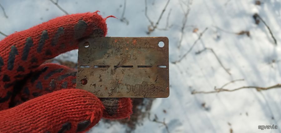

KamradДата: Среда, 09 Февраля 2022, 11:22:49 | Сообщение # 586
Сообщений: 13
Привет друзья, вот недавно нашел жетон, военнопленного. Целый, исходя из этого, думаю что военнопленный, вернулся с плена живой, и потерял, или выбросил его уже у меня в Черасской области. Рядом с жетоном лежала алюминиевая цыфра 2, которая прикреплядась толи к одежде, то ли к нашивке. Фото прилагается
Прикрепления: 6358293.jpg (49.6 Kb)
AgniWater71Дата: Среда, 09 Февраля 2022, 12:40:02 | Сообщение # 587
Сообщений: 18048
Цитата Kamrad ()
в Черасской области
Здравствуйте!
Регномер 64795/308 (VIII E)
Выдан шталагом 308
По базе ОБД этот регномер не проходит.
Вроде бы
Из ближайших доступных:
64697 (образ документа недоступен)
ID 1979199795
Фамилия Пичкур
Имя Григорий
Отчество Климович
Дата рождения/Возраст 15.01.1904
Место рождения Украинская ССР, Винницкая обл., Томашпольский р-н, п. Липовка
Дата пленения 15.11.1941
Место пленения Украинская ССР, Днепропетровская обл., г. Павлоград
Лагерь шталаг VIII E (308); шталаг 327
Лагерный номер 64697
Судьба Попал в плен
Название источника донесения Управление Минобороны России по УППЗО
https://obd-memorial.ru/html/info.htm?id=1979199795
64572
Информация о военнопленном
ID 72207415
Фамилия Тихонов
Дата рождения/Возраст 27.02.1912
Место рождения Смоленская обл., Издешковский р-н, Максиминки
Лагерный номер 64572
Воинское звание гражданский
Дата смерти 09.10.1942
https://obd-memorial.ru/html/info.htm?id=72207415&p=2
на самом деле это мл. лейтенант, 84 сп 6 сд, защитник Брестской крепости и рядом, пропал б/в в июне-июле 1941 г.
https://pamyat-naroda.ru/heroes....1198361
https://pamyat-naroda.ru/heroes....6587289
64348
ID 78785392
Фамилия Сулдиников
Лагерный номер 64348
Дата смерти 09.04.1943
Первичное место захоронения Германия, Земля Саксония, г. Ламсдорф
Название источника донесения ГАРФ
https://obd-memorial.ru/html/info.htm?id=78785392
НО НО НО
Вообще, история загадочная. Регномер на жетоне виден чётко и лагерь виден чётко. Жетон точно одного из русских (советских) военнопленных, поскольку лагерь был только для них, регистрировал в 1941 г. и примерно до июля 1942 г. в Нойхаммере.
Но я не нахожу в ОБД перскарт шталага 308 с такими большими регномерами. Примеры, что я привела выше, не подтверждены перскартами и могут оказаться регномерами шталага 318 (Ламсдорф) или шталага VIII C. Там такие линейки 6**** были точно (с перскартами).
Предполагаю, что повторяется история, знакомая нам по шталагу 312, который в 1942 г. перебазировался на Украину и продолжил там выдавать жетоны со своими регномерами. Притом перскарт не видим.
https://www.sgvavia.ru/forum/79-10835-1

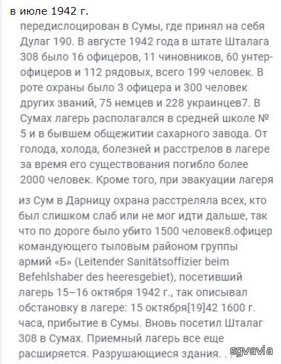

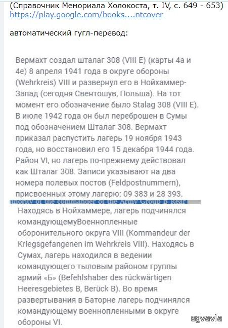

Известно, что шталаг 308 (VIII E) в июле 1942 г. был переброшен на Украину - в Сумы, с сохранением номера шталага, и принял на себя Дулаг 190.
(Справочник Мемориала Холокоста, т. IV, с. 649 - 653)
https://play.google.com/books....ntcover
Stalag 308 (VIII E)
автоматический гугл-перевод (выдержки):

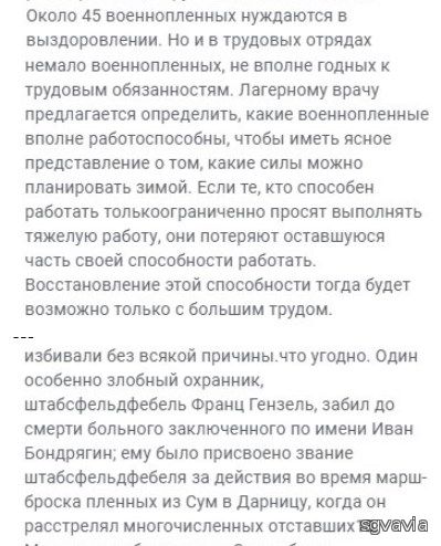

в июле 1942 г.

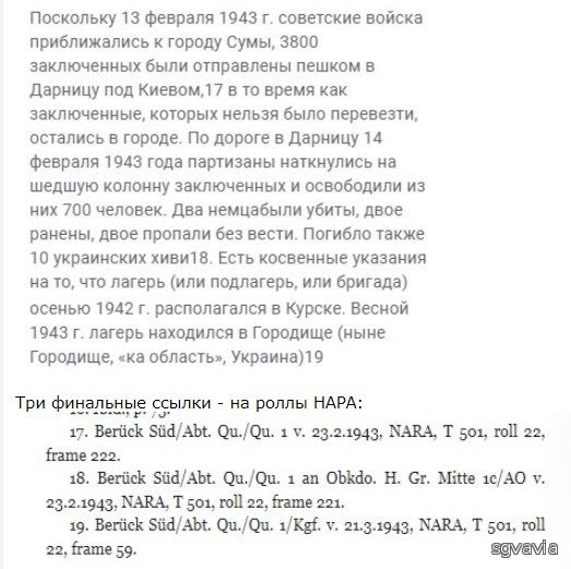

Три финальные ссылки - на роллы НАРА:
Насколько понимаю, Berück-Süd - это командование тыловым районом группы армий «Юг»
Если смотреть по карте на линию Сумы - Дарница (под Киевом), то Черкасская область не так уж и далеко...
А Городище вообще находится в Черкасской обл.
Товарищ Админ Саня,
https://www.sgvavia.ru/forum/79-10835-864273-16-1643463553
Прикрепления: 9568129.jpg (67.1 Kb) · 5063006.jpg (56.4 Kb) · 6433471.jpg (48.6 Kb) · 7538952.jpg (36.5 Kb) · 3597615.jpg (55.3 Kb)
