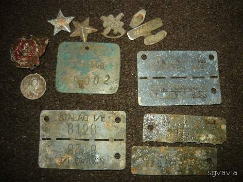

СаняДата: Среда, 19 Октября 2022, 18:55:18 | Сообщение # 736
Kandalex,
Первый жетон скорее добровольца Вермахта. Второй принадлежит военнопленному. Лагерь был интернациональным, поэтому использовались буквы указывающие национальность. После номера стоят буквы указывающие на национальность.
Если точно вижу, там бкквы JT
Возможно итальянец. Для русских одна буква применялась R и только в интернациональных лагерях.
AgniWater71Дата: Среда, 19 Октября 2022, 18:56:25 | Сообщение # 737
Сообщений: 21774
Это жетон итальянского пленного
Карточку Галюзы не видим, но предположу, что у него регномер выдан не в шталаге I A
По шталагу I A регномера советских пленных были от 1 до 13896
https://www.ifz-muenchen.de/heftarchiv/2008_4_2_otto.pdf с. 576
СаняДата: Среда, 19 Октября 2022, 18:59:36 | Сообщение # 738
Цитата AgniWater71 ()
Возможно. Но и тогда 32 тысячи это многовато
Хотя да, по Прибалтике численность немалая...
Порву вашу мысль в клочья.
Это добровольцы из гражданских немцев, призванных по мобилизации. Проще говоря теробороновцы.
По ним учет вел ВАСт, он и обязан ответить кто это.
Порой по логике одни пленные воевали за Рейх и их была тьма.)
Но это не так. Слово Дулаг не должно запутывать, хотя это сложно определять без документов ВАСт по Вермахту.
Имхо
AgniWater71Дата: Среда, 19 Октября 2022, 19:09:14 | Сообщение # 739
Сообщений: 21774
Итальянские пленные прибыли в шталаг I A в конце 1943 г. (Энциклопедия Мемориала Холокоста, т. 4, с. 647 - 648, электронная версия)
Так что по регномерам вполне логично: итальянский 21648 после (позже) советских
AgniWater71Дата: Среда, 19 Октября 2022, 19:10:41 | Сообщение # 740
Сообщений: 21774
Слово Дулаг не должно путать, хотя это сложно.
Да, как-то не встречалась информация в таком ключе. Но если поразмыслить - логично

AgniWater71Дата: Среда, 19 Октября 2022, 20:33:54 | Сообщение # 743
Сообщений: 21774
Цитата Kandalex ()
Ольга!
Вот Галюза:
Угу
Образ карточки (или что там за документ в руках у УППЗО) покажите... если сможете.
Нужно сам документ видеть, чтобы делать заключения.
Полагаю, у Галюзы регномер присвоен НЕ в шталаге I A. Возможно, в I B (нужно видеть сам документ, а не его трактовку в ОБД) или в VI K... Но сейчас проверять перебором - нет ни времени, ни желания. И смысла не вижу. Ваш жетон точно итальянский, причём вполне укладывается в логику хронологии и нумерации.
AgniWater71Дата: Среда, 19 Октября 2022, 20:37:13 | Сообщение # 744
Сообщений: 21774
От немцев?
Они от нас. если захотят...
вот только б нам не зазнаться... но нЕкогда
ГеннадийДата: Четверг, 20 Октября 2022, 01:56:49 | Сообщение # 745
У пленных и хиви были прямоугольные жетоны.
Овальный жетон - по статусу принадлежит солдату вермахта, невзирая на происхождение этого солдата.
Был задан резонный вопрос - а могло быть СТОЛЬКО военнослужащих вермахта в дулаге 154?
А ЕСЛИ номера пленных всё-таки набили - за неимением других болванок - на овальном жетоне?
Фамилия Косарев
Отчество Степанович
Дата рождения/Возраст 13.07.1922
Место рождения Кириллов
Место пленения Нарва
Лагерь шталаг 377, шталаг XI B, шталаг D 154
Лагерный номер 32720
Судьба попал в плен
Номер фонда источника информации 517
Номер дела источника информации 92145
https://obd-memorial.ru/html/info.htm?id=1978162191
Фамилия Страхов
Отчество Семенович
Дата рождения/Возраст 28.12.1903
Место рождения Малый Баршок
Дата пленения 23.08.1943
Место пленения Орел
Лагерь дулаг 154, шталаг XI B
Лагерный номер 32912
Судьба попал в плен
Номер дела источника информации 92259
https://obd-memorial.ru/html/info.htm?id=1978111708
ГеннадийДата: Четверг, 20 Октября 2022, 02:07:37 | Сообщение # 746
Кстати (лень рыться в теме "по железу") - а нам известны случаи, когда у военнослужащих вермахта на жетоне было выбито Stalag/Dulag вместо наименования немецкой охранной части7
AgniWater71Дата: Четверг, 20 Октября 2022, 06:48:17 | Сообщение # 747
Сообщений: 21774
Цитата Геннадий ()
нам известны случаи, когда у военнослужащих вермахта на жетоне было выбито Stalag/Dulag вместо наименования немецкой охранной части?
сомнительно, потому и логичной показалась версия Сани насчёт коллаборантов
Геннадий,
ну Вы как всегда, пришли и...
Интересная проблемка наклёвывается
https://reibert.info/threads/st-xi-v-119336.1023078/
шталаг XI B Фаллингбостель
номер 119336
(помнится, Viktor7 ругал меня за ссылки на райберт, но тут иначе никак - уж такой источник)
В принципе, эта линейка регномеров в большом шталаге XI B была.
Там регномера советских военнопленных были примерно в промежутке 120017 - 130946.
https://www.ifz-muenchen.de/heftarchiv/2008_4_2_otto.pdf с. 577
На жетоне видим чуть меньший номер.
Шталаг XI B был одним из крупнейших, с пленными из многих стран...
Но сама идея выдавать пленным жетоны, аналогичные солдатам вермахта, выглядит, мягко говоря, странно...
Жетоны добровольцев (французских, украинских, туркестанских) были овальными - аналогично (по форме и размеру) военнослужащим вермахта
https://wwii.space/smertnyie-zhetonyi-germaniya/

Цинковые жетоны выдавали пленным по прибытию в Рейх
1. Не факт, что не печатали на оккупир. терр. СССР.
2. Готова согласиться.
Тогда факт, что Шталаг 312 и Шталаг 308 привезли с собой заготовки и машинки - в Ханжёнково и в Сумы соответственно. Потому эти жетоны и находят. А другие нет. Ведь их, пожалуй, и не было, деревянными обходились...
