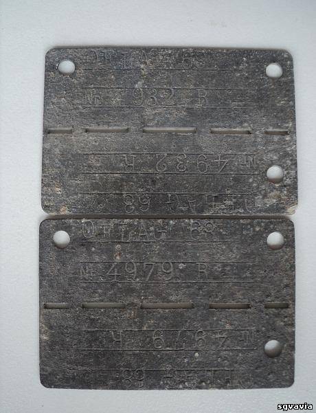

ФанатДата: Вторник, 23 Апреля 2013, 17:47:21 | Сообщение # 193
Сообщений: 7
Вот какие есть фото
Прикрепления: 4518523.jpg (86.3 Kb) · 1335753.jpg (70.4 Kb)
ГеннадийДата: Вторник, 23 Апреля 2013, 18:07:24 | Сообщение # 194
Сообщений: 26523
Цитата (Фанат)
хочу ради интереса, и как коллекционер приобрести несколько целых жетонов
Пленник мог и умереть, просто потеряв неразломанный жетон.
СаняДата: Вторник, 23 Апреля 2013, 18:37:08 | Сообщение # 195
Эти мы вроде раньше видели.
http://www.sgvavia.ru/_fr/8/1335753.jpg
Офлаг 68 , 4979
Офлаг 68 , 4932
В базе данных среди погибших в плену не значатся.

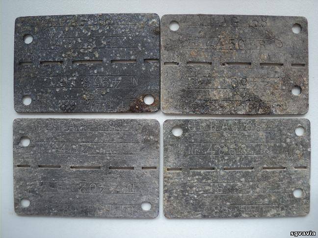

СаняДата: Вторник, 23 Апреля 2013, 18:46:18 | Сообщение # 196
Из этих жетонов ни один по базе данных погибших в плену не проходит!
http://www.sgvavia.ru/_fr/8/4518523.jpg
Офлаг 68 , 4963
Офлаг 68 , 4402
Офлаг 68 , 4863
Офлаг 68 , 4450
СаняДата: Вторник, 23 Апреля 2013, 18:52:52 | Сообщение # 197
