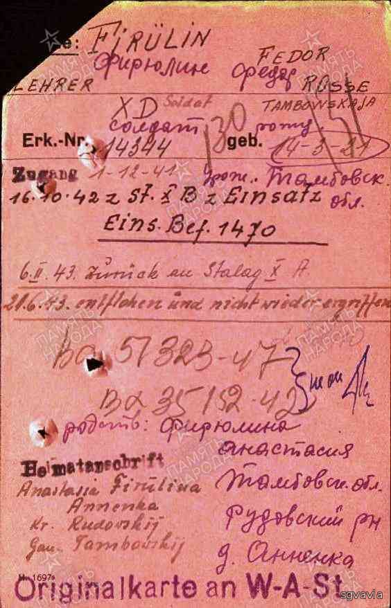

| Цитата doc_by (  ) оказывается, что "Извещений о захоронении" зеленого цвета было не 2, а 3 вида. И я даже понял почему по Дулагу 182 3-й тип карточки мне никогда не встречался. И только недавно я их встретил, как заполненные на определенную категорию военнопленных.
Уточню. Недавно - это позавчера. Заметил 2 признака на Зеленой карте 2 (я думал что 2), но не понял их. А вчера я заметил на ней 3-й признак, который поднял меня на новый уровень познания. Хочу чтобы и вы перешли на него. По одному документу это возможно (имея в голове все накопленныe ранее знания на 15 страницах этой темы).
Цитата AgniWater71 (  ) когда Вы предъявляете и предлагаете проанализировать ОДИН документ?
Посмотрите на документ внимательно. Назову его Карта 2* (так как пока название Карта 3 отдана другому документу). Карта 2 и Карта 2* хотя и похожи, но отличаются и функции у них разные.
https://obd-memorial.ru/html/info.htm?id=272142965

Посмотрим Карту 1 Фамилия Хуре Имя Иван Отчество Александрович Судьба Погиб в плену Воинское звание красноармеец|рядовой Дата смерти 22.06.1941 Первичное место захоронения Остров Мазовецка Название источника донесения ЦАМО Номер фонда источника информации 58 Номер описи источника информации 977521 Номер дела источника информации 2299
https://obd-memorial.ru/html/info.htm?id=300909162
Солдат. Но у него тоже была карта 2* (V5), что видим по записям на обороте карты.
Данный документ (карта 1) находился в ВАСт по адресу 309/41 (Реферат IV). А его карта 2* (которую мы не видим) находилась в ВАСт по адресу 102/41 (Реферат V)
Но как я понимаю, что это разные (точно разные) хранилища, одно для документов на умерших военнопленных, другое для хранения их имущества ( деньги, документы, ценности, кольцо обручальное например ...)
Поэтому и у карточек функция разная. Одна создана для получения родственниками ( и заинтересованными организациями) сведений о смерти и захоронении. А другая - для решения имущественных вопросов. Как-то так мне видится данная ситуация.

 https://obd-memorial.ru/html/info.htm?id=915984936&p=1 Эта ЗК - случайная, первая попавшаяся мне на глаза, но с одним обязательным признаком - штампом WASt. 2-я ЗК из этого комплекта без штампа и без .... ? Не буду мучить...
Вертикальная запись на немецком языке (фамилия и имя) - сделана писарем WASt. Это понятно по различии в почерках данной ЗК и по схожести почерков в других ЗК с данной записью (фамилия и имя).
Вертикальную запись я сделал горизонтальной, чтобы показать в каком виде ЗК хранились в картотеке WASt.
Все просто...

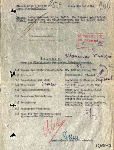

 https://obd-memorial.ru/html/info.htm?id=301211482 А в ЗК на совершивших побег из Шталага 352 почерк один: и на самой ЗК и на вертикальной(горизонтальной) записи. Отметки WASt нет. И это логично. Данные ЗК не доставляли в WASt. Их там заполняли. (Где-то ранее вы об этом писали. Искать сообщение не стал, но вашу мысль помню.) Но в ЗК есть указание на Донесения и листы в них. Все просто...
 https://obd-memorial.ru/html/info.htm?id=301204325 И еще одна ЗК. Аналогичная первой. Заполнена одним почерком в лагере, в WASt проставлен штамп и другим почерком проставлена вертикальная (горизонтальная) запись . И этот почерк похож на почерк ЗК сбежавших из Шталага 352. Все просто...;)

2 ЗК. Случайная выборка. (На самом деле). И в 2-х записях сходство по 9 буквам (буква "а" как большая и малая).
Задача ЗК совершивших побег из Шталага 352 теперь решена окончательно!
