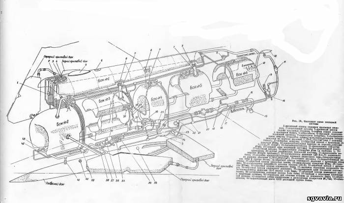

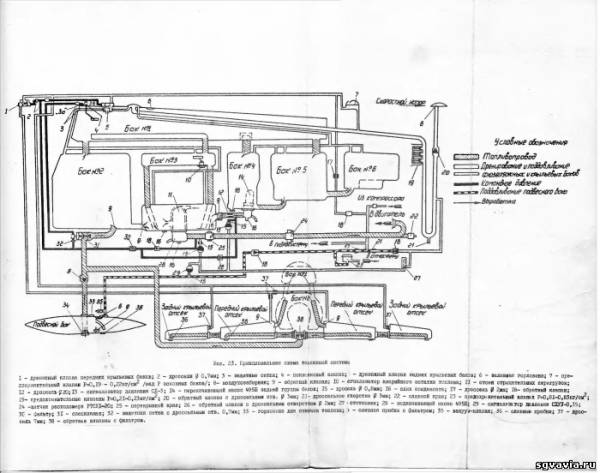

Мы много тут говорили про накладные баки. Но на ранних модификациях МиГ-21 они тоже были. Вернее это был бак номер 1, если не ошибаюсь. А вот интересно на МиГ-21СМТ когда появился большой накладной бак номер 7, бак номер 1 на самолете исчез совсем?
Прикрепления: 0889740.jpg (56.6 Kb)
Александр
КацперскийДата: Среда, 29 Сентября 2010, 19:44:17 | Сообщение # 107
Сообщений: 9267
Бак № 1 исчез ещё на МиГ-21Р. И на нём накладной бак имел уже № 7. На МиГ-21ПФМ он был без номера.
Всем благодарен за участие.
RA3DCSДата: Среда, 29 Сентября 2010, 20:12:19 | Сообщение # 108
Сообщений: 691
На самом деле?..... Что так и заправлялись через безымянный бак?
Александр
КацперскийДата: Четверг, 30 Сентября 2010, 02:54:53 | Сообщение # 109
Сообщений: 9267
Так написано в Инструкции лётчику ПФМ и Р (включая рисунки). ТО увы нет у меня.

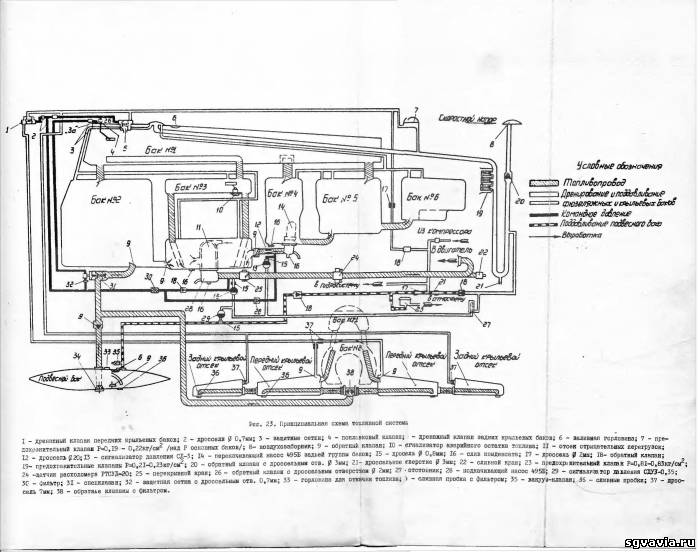

RA3DCSДата: Четверг, 30 Сентября 2010, 07:44:43 | Сообщение # 110
Сообщений: 691
На изд. 69 топливный бак № 1 еще был.
Прикрепления: 2328742.jpg (64.7 Kb) · 9189165.jpg (48.1 Kb)
Александр
КацперскийДата: Четверг, 30 Сентября 2010, 16:02:17 | Сообщение # 111
Сообщений: 9267
Quote (RA3DCS)
Бак № 1 на ПФМ был небольшим, не знаю какой вместимостью... Его объём постоянно с Ф-13 сокращали. Всё новое оборудование устанавливали в закабинном отсеке...
Бак № 1 на спарках с баком № 1 на боевых не имеет ничего общего.

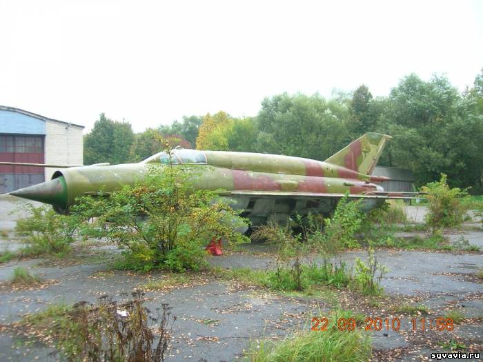

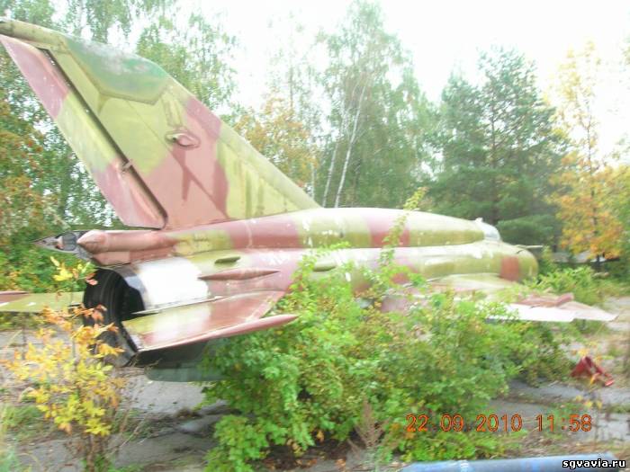

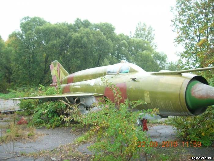

RA3DCSДата: Суббота, 09 Октября 2010, 22:23:18 | Сообщение # 116
Сообщений: 691
Есть предположение, что в Калуге обнаружен еще один МТ. На следующей неделе обещали уточнить.
Прикрепления: 5120624.jpg (60.7 Kb) · 8146614.jpg (62.3 Kb) · 1413880.jpg (63.6 Kb)
Александр
СаняДата: Суббота, 09 Октября 2010, 22:27:16 | Сообщение # 117
RA3DCS,
На каких только задворках не находят! smile Тут вообще лес успел вырасти!
RA3DCSДата: Суббота, 09 Октября 2010, 22:40:15 | Сообщение # 118
Сообщений: 691
Quote (Саня)
На каких только задворках не находят! Тут вообще лес успел вырасти!
Саша, лес то быстро растет, хорошо, что они еще сохранились, а не оказались изрезаны в цветмет.

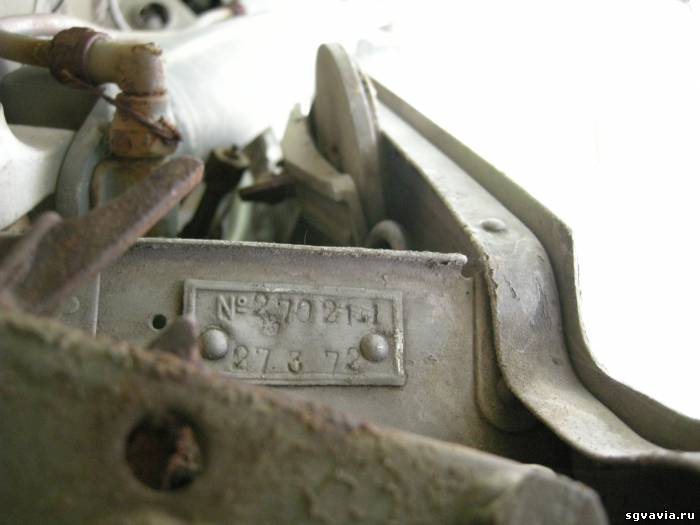

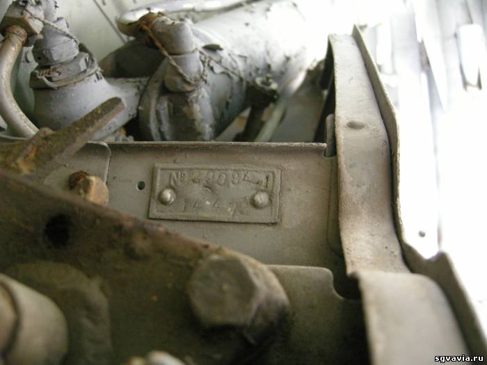

RA3DCSДата: Среда, 13 Октября 2010, 00:44:08 | Сообщение # 126
Сообщений: 691
Quote (RA3DCS)
Мне все-таки кажется, что эти номера уже не несут информацию о сериях (имеется в виду в открытом виде).

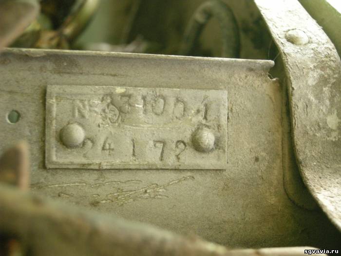

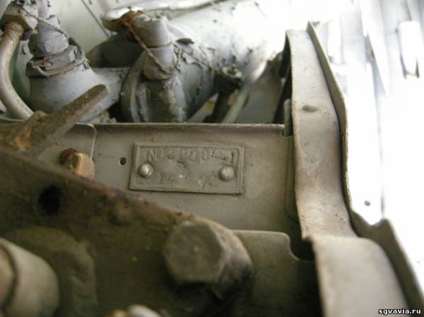

Получена такая информация о соответствии формулярным номерам серийным самолетов Рижского музея.
50023100 --> 2120
50027021 --> 2304
50029084 --> 2317
В принципе серийные номера, похоже, на настоящие. Большой бак заменили на маленький в 22 серии 50023100 --> 2120 21 серия возможно последний самолет 21 серии.
Дальше 50027021 --> 2304 выпущен 27 марта 1972года 23 серия. 4 машина.
50029084 --> 2317 выпущен 14 апреля 1972 года. 17 машина в серии. За две недели завод выпустил 13 машин. При выпуске за 1972 год 135 машин в среднем 11 машин в месяц. Можно предположить, что завод к Майским праздникам работал в авральном режиме, без выходных и выпускал больше машин перевыполнив норму в два раза?
Пока все это Загадка!
Все же очень хотелось узнать, откуда взялись цифры --> 2120 --> 2304 --> 2317.
Александр

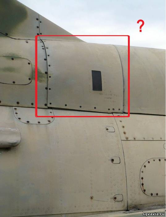

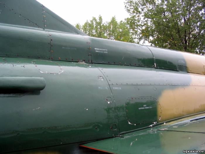

Давайте попробуем выяснить, что за оборудование находится на самолетах МиГ-21СМТ вот в этом месте?
Где на некоторых самолетах имеются смотровые лючки со стеклами, а на некоторых их нет.
Прикрепления: 5788221.jpg (28.8 Kb)
Александр
Andy_KДата: Пятница, 15 Октября 2010, 17:42:58 | Сообщение # 128
Сообщений: 34
Небольшое лирическое отступление....
В далеком 2002 году я переписывался с польским историком советской авиаии Сезаром Пьотровски (один из авторов ЛокОна на Су-27). От него то я впервые узнал о Миг-21СМТ с маленькими баками. Что он мне написал привожу дословно: "...посылаю фоты самолёта МиГ-21СМТ серийный номер 50032112. Это фотo я сделал 14 ноябрья 1991 г. в авиабазе Хойна (западная Польша) где в тo вpeмя бaзиpoвaл 582. иaп (из cocтaвa 239. „Бapaнoвицкoй” ИАД, 4. BA). Этот самолёт не „чистый” CMT, oн уже дopaбoтaн дo cтaндapтa МиГ-21СТ – вepнyлись к бoлee yзкoмy гapгpoтy кaк в МиГ-21биc..."
Но в те годы в Сети практически не было эксплуатантов или кого-либо из компетентных спеиалистов, посему в том, что есть "СМТ с маленькими баками" я так и не смог разобраться, но интересоваться поздними вариантами Миг-21 не перестал. Радек, ты не общаешься с ним? Прошло 8 лет, появилась новая информация и хотелось узнать откуда он взял обозначение СТ- от Гордона, эксплуатантов, кого-то еще?
Андрей

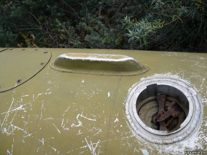

RA3DCSДата: Воскресенье, 17 Октября 2010, 10:35:36 | Сообщение # 130
Сообщений: 691

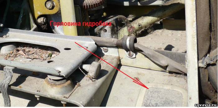

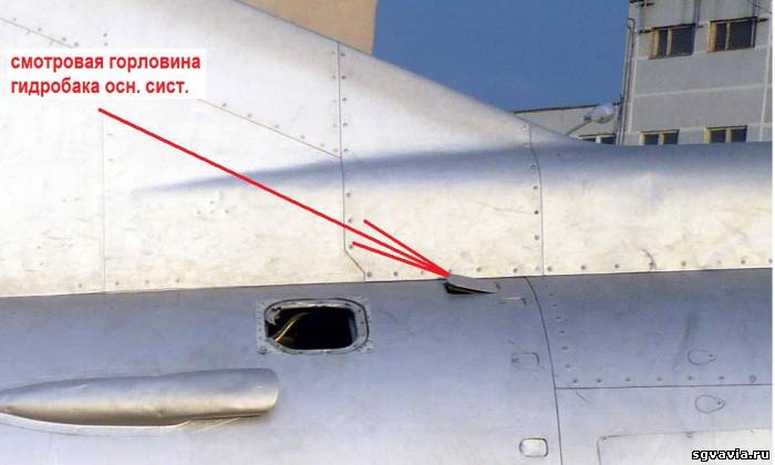

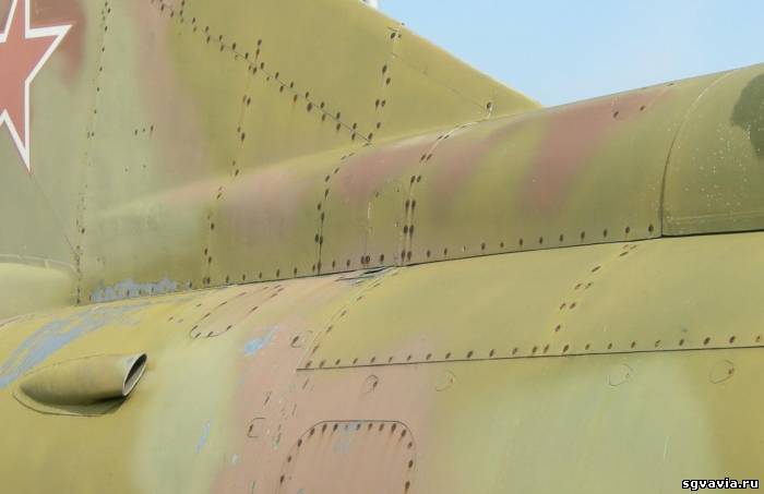

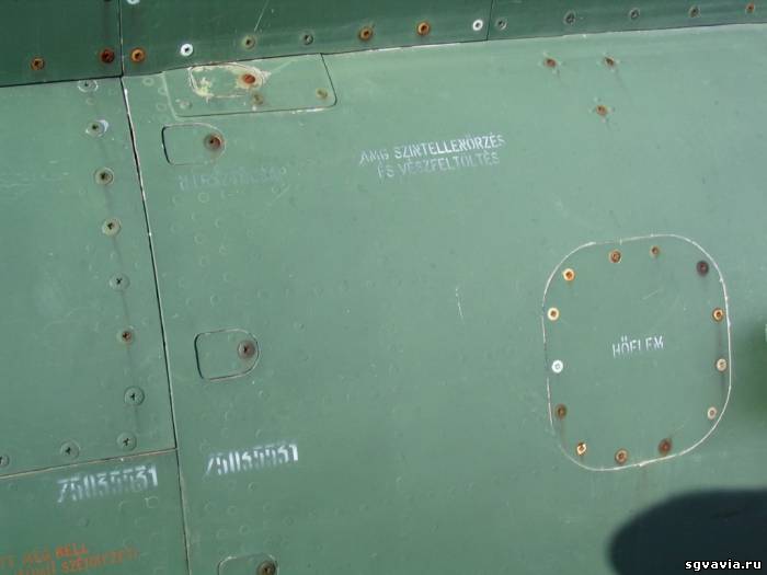

Разобрался со смотровыми горловинами гидробака. Гидробак на всех МиГ-21 находится на своем обычном месте шпангоут 28А. Смотровые лючки горловины контроля уровня жидкости (основной и бустерной системы) находятся по обеим сторонам верхней части фюзеляжа. На самолетах СМТ и МТ они оказываются, закрыты обтекателем киля и имеют на фюзеляже окна из стекла. Соответственно в самом обтекателе имеется легкосъемный лючок или лючок из стекла.
Согласно описанию отличий самолетов типа 50бис от самолетов типа 75.
50бис имеет по обеим сторонам фюзеляжа смотровые лючки из стекла. Надо собрать все доступные фотографии БИС и если на самолете попадется лючок из стекла винимо это и есть изд. 50бис.
Прикрепления: 1753651.jpg (29.3 Kb) · 9871511.jpg (42.5 Kb) · 2715002.jpg (33.7 Kb) · 8359414.jpg (28.8 Kb)
Александр

Вот фото лючка гидробака изд.-75.
Прикрепления: 5494137.jpg (23.1 Kb) · 1539885.jpg (41.8 Kb)
Александр

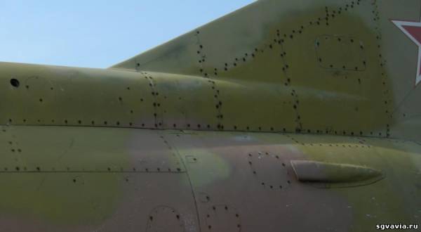

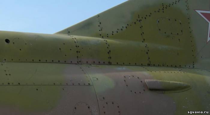

А это Рижские СМТ с маленьким баком. бн-40, 76.
Прикрепления: 1982716.jpg (15.7 Kb) · 0896880.jpg (21.0 Kb)
Александр

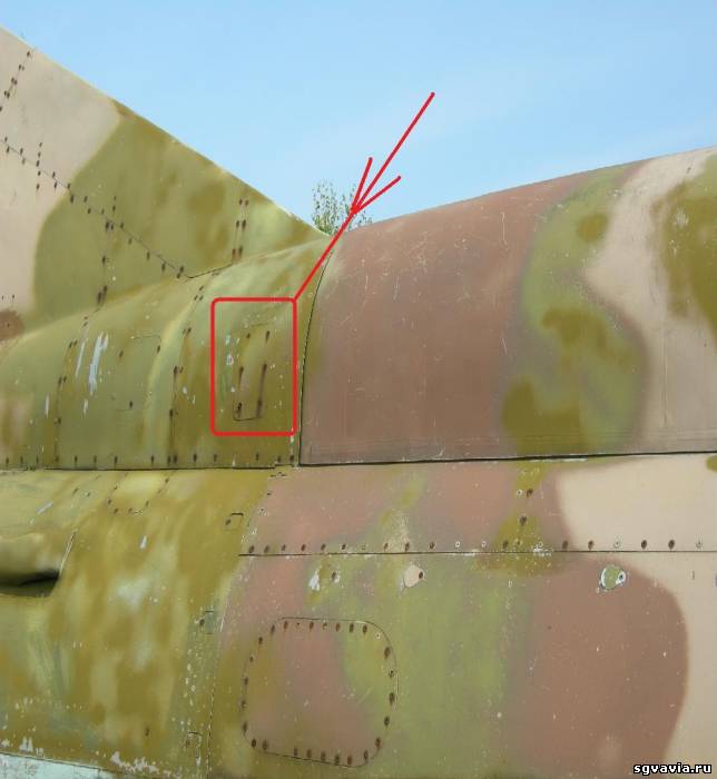

Я вот что подметил. В панели грота на изд. 75 в этом районе (28 шп.) никах люков нет, а на изд.50 с маленьким баком есть! Для чего этот люк?
Андрей
Сообщение отредактировал Andy_K - Воскресенье, 17 Октября 2010, 19:50:17

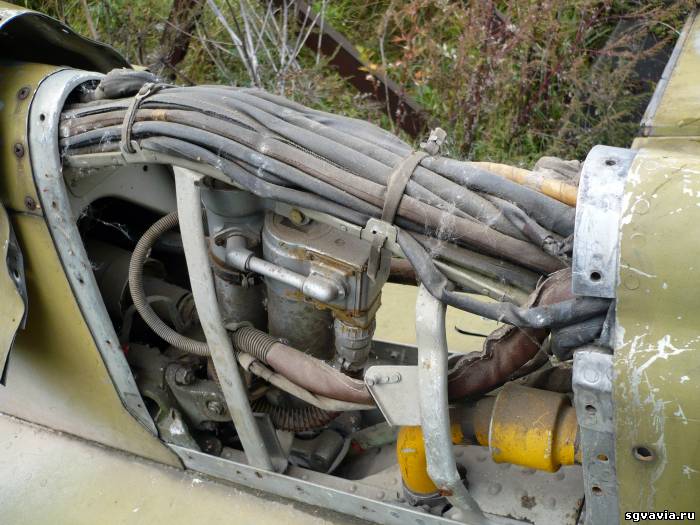

RA3DCSДата: Воскресенье, 17 Октября 2010, 20:06:59 | Сообщение # 136
Сообщений: 691
Quote (Andy_K)
Там находится механизм загрузки, АРУ-3В может для него?
Прикрепления: 7749013.jpg (65.1 Kb)
Александр
СаняДата: Воскресенье, 17 Октября 2010, 20:13:49 | Сообщение # 137
RA3DCS,
Могу предположить,что был бюллетень устанавливающий осмотр агрегата,например в каждую предполетную,а согласно регламента съем люка на осмотр в эту подготовку не предусматривался,вот завод и вводил окна осмотра,иначе не выкрутиться.
Andy_KДата: Воскресенье, 17 Октября 2010, 20:18:00 | Сообщение # 138
Сообщений: 34
Quote (RA3DCS)
Так он там, как я понимаю, и на изд. 75 и на других мод.
Андрей
Andy_KДата: Воскресенье, 17 Октября 2010, 20:26:40 | Сообщение # 139
Сообщений: 34
Саня, они почему то только на СМТ с маленькими баками.
А по лючкам горловин гидробака (см. наши рассуждения выше) что-нибудь можете сказать?
Андрей
СаняДата: Воскресенье, 17 Октября 2010, 20:54:14 | Сообщение # 140
Andy_K,
Видать трещало у них там из-за баков что-то,вот и ввели окна согласно бюллетня.
Таких осмотров в эксплуатации столько идет по бумагам,что умрешь лючки крутимши,да ты и сам знаешь! :)
