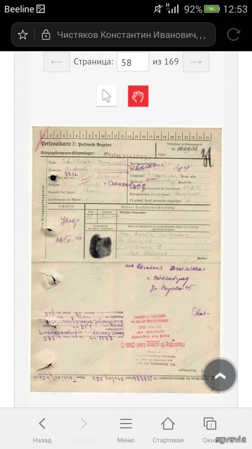

Друзья, помогите прочитать штампы. Заранее благодарна.
https://obd-memorial.ru/html/info.htm?id=272211232
AgniWater71Дата: Пятница, 24 Июля 2020, 21:01:47 | Сообщение # 1827
Сообщений: 20488
Татьяна, верхний красный - наверное, - "годен для тяжёлого труда (I степень)"? Вроде бы про "лёгкий труд (III степень)" было в одной из тем: помню, Вам отвечал Геннадий. А здесь что-то родственное schwer "тяжёлый".
Нашла ссылочку:
http://www.sgvavia.ru/forum/832-4269-663762-16-1513085509 и два последующих сообщения
Сообщение отредактировал AgniWater71 - Воскресенье, 26 Июля 2020, 19:18:00
AgniWater71Дата: Пятница, 24 Июля 2020, 21:07:41 | Сообщение # 1828
Сообщений: 20488
Цитата Валентин ()
про "дойче Фрауен"
Это чёрный, со стандартной датой указа (или как там это называлось?) от 10 января 1940 года.
Сообщение отредактировал AgniWater71 - Пятница, 24 Июля 2020, 21:45:48
AgniWater71Дата: Пятница, 24 Июля 2020, 21:25:32 | Сообщение # 1829
Сообщений: 20488
Татьяна, вот подобный большой красный штамп:
http://www.sgvavia.ru/forum/30-73-4737-16-1242725091
Похоже, "приёмная" медкомиссия по труду
И логично, что у двух штампов одинаковые чернила: комиссия посмотрела (штамп) и приняла решение по максимальной трудоспособности (второй штамп).
На фото в ПК 1 и вправду крепкий коренастый мужик, тракторист... Но, видимо, на этом тяжком труде всё же надорвался и попал в госпиталь; потом опять погнали на работу...
Сообщение отредактировал AgniWater71 - Пятница, 24 Июля 2020, 21:38:29
