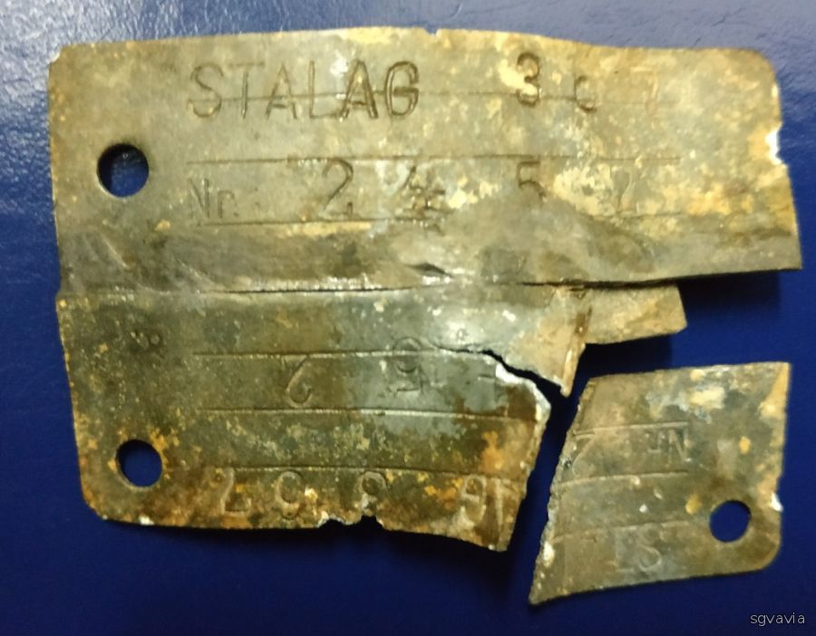

ТомикДата: Понедельник, 26 Апреля 2021, 18:39:25 | Сообщение # 575
Сообщений: 15564
Небель
Здравствуйте ! Это жетон военнопленного номер 62246 лагеря Stalag 326 ( VI K) , или по -немецки Erkännungsmarke . Состоит из 2-х одинаковых половинок. Если человек умирал, одну половинку ложили в рот умершему, чтобы его можно было впоследствии опознать по этому номеру. Здесь остались обе половины , что означает, что пленный выжил. В ОБД по этому номеру не нахожу никакой информации.
Tamara
ТомикДата: Понедельник, 26 Апреля 2021, 18:39:35 | Сообщение # 576
Сообщений: 15564
Цитата (Небель)
Тут отец записывал со слов деда, может, будет что прокомментировать:
В описании упоминается город Падерборн ( Paderborn), названий деревень , где работал ваш дед , он не назвал.
Падербо́рн (нем. Paderborn) — город в Германии, расположенный на северо-востоке земли Северный Рейн — Вестфалия. До 1802 года был столицей архиепископства Падерборн. Самый большой город и районный центр общины Падерборн. Расположен в центре региона Восточная Вестфалия-Липпе (нем. Ostwestfalen-Lippe) административного округа Детмольд, со статусом города окружного подчинения. Население составляет 146283 человека (на 31 декабря 2010 года).
http://ru.wikipedia.org/wiki....0%D0%BD
На карте Германии находится здесь.
https://maps.google.de/maps?oe....L0BELYD
Tamara
НебельДата: Понедельник, 26 Апреля 2021, 18:39:45 | Сообщение # 577
